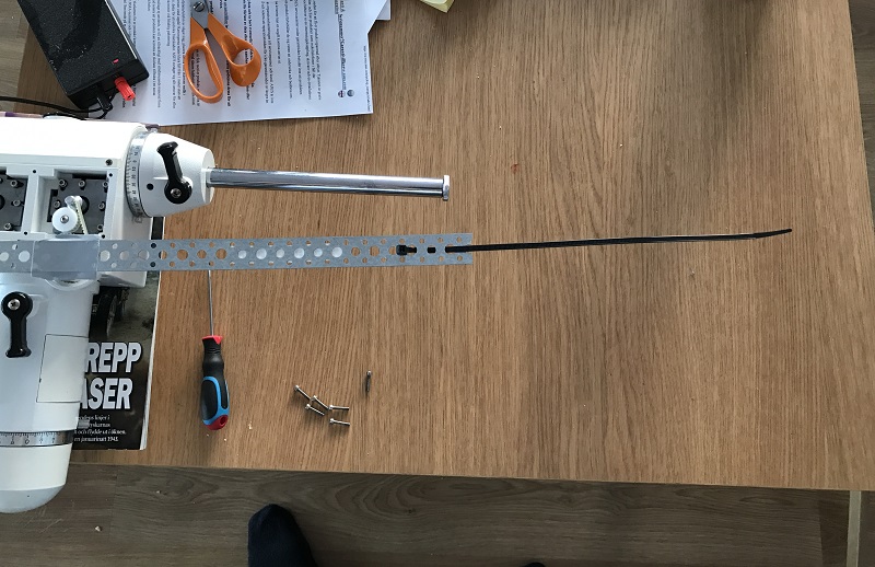

Då har jag tittat till min HEQ5 igen, konstaterade ett par saker.
Den plåtremsa som jag använde i stället för Ragnars bågfilsblad är ganska tung, jag var tvungen att balansera den så att den sticker ut lika långt åt båda hållen och den kan nog tänkas bidra med ett påtagligt tröghetsmoment och därmed utgöra det svänghjul som föreslogs tidigare. Jag behöver alltså en lättare lösning för att inte fördärva mätningarna, så jag lär nog tills vidare ta tillbaka mitt tidigare påstående att min axel rörde sig utan ryck.
Jag tog också och exporterade en serie bilder från Ragnars video så att jag kunde stega bild för bild i videon, där finns en del intressant information att hämta även om upplösningen var lite dålig, det såg ut som stegen som mest motsvarar 8 u-steg och som minst stod den nog så gott som stilla i några bilder men jag råder den nyfikne att kontrollera själv innan några slutsatser dras. Det skulle ju gå att plotta en graf över avvikelserna och därmed kanske kunna dra någon klok slutsats.
Min närmaste plan är att ställa en liten spegel på drevet och sedan använda en laserpekare och spegla strålen ett par meter bort på väggen så att jag kan få bättre upplösning och ingen svänghjulseffekt, laserpekare har jag men hittar ingen lämplig spegel, jag återkommer.
Anders

Om du tar en spegel + laser så blir det svårt att jämföra med mitt resultat. Men det kanske inte behövs om du ser tydligt hur det uppför sig. Jag tog ett bågfilsblad som tejpades på remhjulet, och förlängde bladet med ett dubbelvikt papper. Visarens längd var c:a 50-55 cm.
