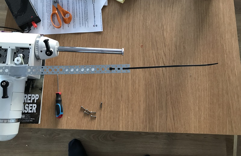

Videon är helt obehandlad och visar precis det som jag kan se "live".
Jag har testat igen med precis samma resultat. Jag har räknat ut att det går 0,6 sek mellan två helsteg. När jag kollar ljudfilen i ett redigeringsprogram så visar sig att ljudet har samma rytm (0,6 sek). Jag riggade även upp min mobiltelefon, så att den tiltar med RA-motorns rotation, med appen "Androsensor" som kan logga det mesta till csv-format. Valde "gyroscope" med sampling 0,2 sek, in i Excel och där ser man exakt 0,6 sek mellan cyklerna.
Bara för att konstatera att något skumt sker i samma takt som helstegen, men om det sker vid dessa eller mitt i mellan kan jag inte säga utifrån detta.
Jag kan inte kan se någon som helst skillnad på hur det uppför sig med helt obelastad motor eller hårt bromsad (eller tom om jag "skjuter på").
Om nu Anders montering uppför sig annorlunda, kan förklaringen vara olika revisioner på motorerna ?

Du har inte möjlighet att lägga ett måttband bakom visaren och filma en snutt så jag kan jämföra ?
Om det visar sig att min montering är unik så får jag väl testa att skifta motorerna, men risken är ju att de båda är likadana. Att det skulle vara något fel på motorn har jag svårt att tro, möjligen att det skiljer på olika tillverkningsserier.

Jag får prova att filma på samma sätt men det blir först till helgen.Du har inte möjlighet att lägga ett måttband bakom visaren och filma en snutt så jag kan jämföra ?
Nej det tror inte jag heller, men jag har svårt att svälja att normala avvikelser i motorns rotation skulle kunna synas så tydligt så jag söker desperat efter andra förklaringar.Att det skulle vara något fel på motorn har jag svårt att tro

Då har jag tittat till min HEQ5 igen, konstaterade ett par saker.
Den plåtremsa som jag använde i stället för Ragnars bågfilsblad är ganska tung, jag var tvungen att balansera den så att den sticker ut lika långt åt båda hållen och den kan nog tänkas bidra med ett påtagligt tröghetsmoment och därmed utgöra det svänghjul som föreslogs tidigare. Jag behöver alltså en lättare lösning för att inte fördärva mätningarna, så jag lär nog tills vidare ta tillbaka mitt tidigare påstående att min axel rörde sig utan ryck.
Jag tog också och exporterade en serie bilder från Ragnars video så att jag kunde stega bild för bild i videon, där finns en del intressant information att hämta även om upplösningen var lite dålig, det såg ut som stegen som mest motsvarar 8 u-steg och som minst stod den nog så gott som stilla i några bilder men jag råder den nyfikne att kontrollera själv innan några slutsatser dras. Det skulle ju gå att plotta en graf över avvikelserna och därmed kanske kunna dra någon klok slutsats.
Min närmaste plan är att ställa en liten spegel på drevet och sedan använda en laserpekare och spegla strålen ett par meter bort på väggen så att jag kan få bättre upplösning och ingen svänghjulseffekt, laserpekare har jag men hittar ingen lämplig spegel, jag återkommer.

Om du tar en spegel + laser så blir det svårt att jämföra med mitt resultat. Men det kanske inte behövs om du ser tydligt hur det uppför sig. Jag tog ett bågfilsblad som tejpades på remhjulet, och förlängde bladet med ett dubbelvikt papper. Visarens längd var c:a 50-55 cm.

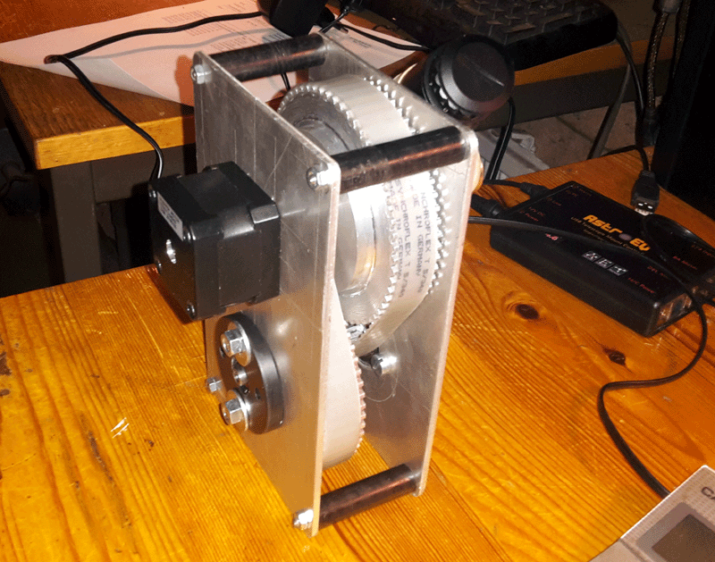

Fick ett bra tillfälle att testa Nema17 200 stepps 0,4A.
Den är nu monterad i en bältesväxellåda 36:1 och jag har fäst en laserkollimator på utgående axeln.
Genom att studera hur laserpricken rör sig på väggen så ser jag tydligt rörelsen på motorn. Växellådan går dessutom mycket exakt.
Jag kan konstatera följande: Motorn låter som en stor dieselmotor på tomgång, ett pulserande ljud, ca 1 sek intervall, när den är i stjärnföljarläge.
Spelar ingen roll vilken microstepp jag använder, 1-2-4-8-16-32. Blir bara lite olika ton. När jag slewar den så finns det kvar men blir omöjligt att höra när det går för fort. Intervallet varierar beroende på växelutförandet, i mitt aktuella fall blev det ca 0,9 sek.
Jag förmodar att felet är inbyggt i alla steppmotorer, mer eller mindre, men kanske kan minskas med nåt knep?
Är det sista inlägget före mig som är den slutgiltliga lösningen som finns här på forumet?
En pausperiod på ca 1 sek kanske inte spelar så stor roll för stjärnföljningen men jag är lite orolig för min kommande konstruktion där det är en mycket tung massa som ska drivas runt.
-Väntar även på svar från AstroEq där min styrenhet kommer ifrån.

Hej Tony,Tony wrote:Fick ett bra tillfälle att testa Nema17 200 stepps 0,4A.
Du skriver bara att ljudet pulserade med ett visst intervall, men kunde du även verifiera att rörelsen (laserpricken) varierade i hastighet synkront med ljudet ?
Det finns "knep" som jag skrev tidigare : http://www.astro-electronic.de/mikro.htm
I mitt fall är "svajet" så litet att det är försumbart även med 1400 mm fokallängd, om man bara ser till den lilla drift som uppstår. Men det finns en anledning att om möjligt eliminera även detta, och det är att problemet kan förstärkas om guidningen får bekymmer pga översvängningar i reglerförloppet.
Jag har inte gett upp en ev fix enligt Håkans tips, men kommer nog inte göra några större ingrepp under pågående säsong - får bli ett sommarprojekt i så fall.

Re: HEQ5 ojämn tracking speed
Intressant läsning eftersom jag har ett liknande problem med min CPC1100 Celestron. Jag är ju en inbiten visuell observatör men det hindra mig inte att prova på EEA (Electronically Assisted Astronomy) dvs. video och AP då och då. Jag har även en wedge men ingen guidning. Exponeringar längre än 20-40 sekunder brukar leda till stjärnorna lämnar ojämna streck efter sig (sträck med lite punkter). Egendomligt nog kan jag ibland ha exponeringar på 1 minut utan några problem alls men oftast blir 3 av 5 bilder dåliga med hoppande stjärnor som lämnar ojämna streck efter sig. Varför är visa bilder perfekta med lång exponering utan guidning och andra bilder lämnar långa stjärnspår med kort exonering? Varför kan jag ha en exponering på 60 sekunder ibland och mindre 20 sekunder på andra objekt? Som ni hör har jag mycket lite erfarenhet av AP
