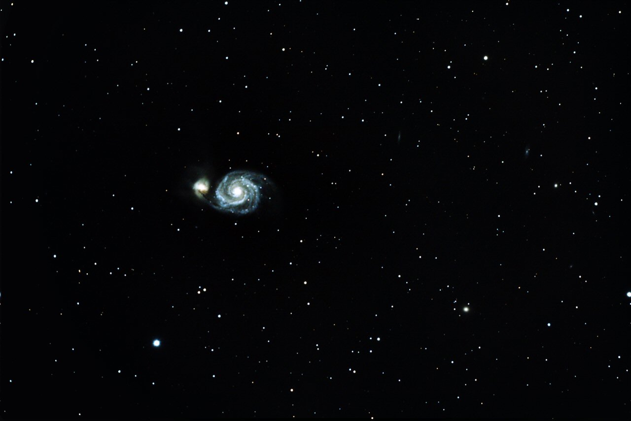

Har stackat de 7 bilder jag hann få ihop härom natten.
Här är resultatet. Mvh
Jimmy
Jimmy

Skönt att det äntligen blivit bra och det är ju tack vare all hjälp jag fått av er här
Jag fick dock göra på ett annorlunda vis när jag skulle stacka bilderna i Nebulosity, hittade en guide på youtube som jag har följt.
Men efter det blev bilderna väldigt bruna, nästan svart i mitten och väldigt mörk i kanterna, däremellan var det väldigt brunt.
Så jag gjorde lite annorlunda som fungerade för dessa bilderna, först så tog jag var RAW bild för sig och gjorde De-Mosaic RAW
och sedan Auto color balance på. Efter det stackade jag de men använde inga dark eller flat. Sen strech och curves, och det allra
sista som inte är med på bilden här är att jag förstärkte lite på färgen. Det finns väl ingen statisk mall på hur man måste göra antar
jag utan att man får testa sig fram.
/Jimmy

Re: Oönskat resultat
Hej Jim,
Om flat kalibreringen skall fungera måste du först både på din object och dark bild dra bort dark+bias eller en motsvarande konstant. Man får passa sig så man inte drar bort bias två gånger, ingår ju redan en gång i darks innan man tar bort den.
Ofta säger man darks även när bias ingår, vilket är slarvigt och skapar missförstånd. I de flesta program behöver man inte blanda in bias om man även på flatsen har en dark som i praktiken är en bias vid de korta exponeringarna.
Jag fick aldrig något bra resultat med stackning i DSS, numera gör jag så att jag gör varje färg för sig, röd, grön1, grön2 och blå. Låter som om du gör likadant. Men dina områden som är ojämna tyder på att flt kalibreringen blivit fel pga nivå fel.

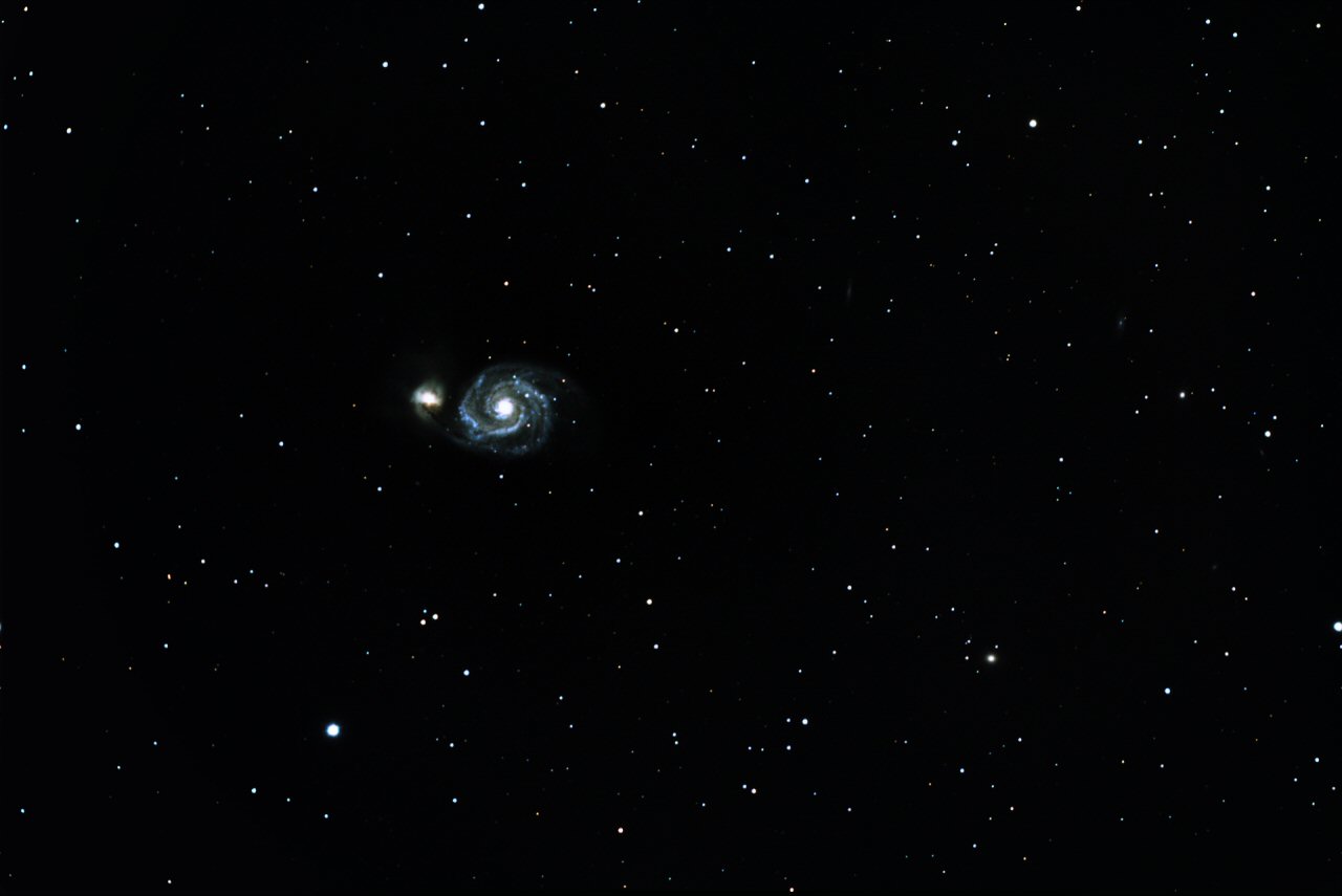

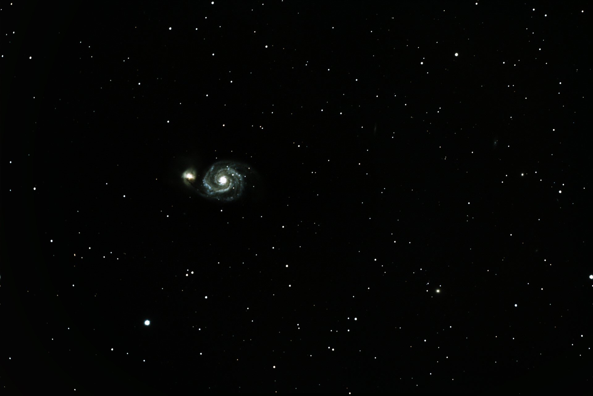

OK, Jo jag följde den här guiden https://www.youtube.com/watch?v=OMhLYg-xPuc
Om du kikar ca 9 minuter in i den så tar han också upp det du nämner här.
Det kan vara så att jag varit slarvig, men det gick ju alldeles utmärkt utan vare sig flats, bias eller darks visade det sig denna gången.
Njaa inte riktigt, jag skiljde aldrig ut var färg för sig utan tog bara bild för bild av de 7 jag hade.
Och ändrade lite på de innan de blev stackade.
Men det tycktes bli bra denna gången. Ska testa senare att ta färg för färg när det behovet kommer.
Här är 2 ex. till den ena är färgen förstärkt på och har fått bort bågen i vänstra hörnet
den andra är ljusare, så syns de små galaxerna till höger lite bättre, vet inte vilken som blev bäst av de.
Det är precis som du säger Jimmy - det finns ingen statisk mall på hur man måste göra. Själv har jag aldrig använt vare sig flats, darks eller bias. Jag tar hellre lite flera "lights" under den värdefulla tiden under stjärnorna. Lite vinjettering kanske det blir, men inte värre än att det går att fixa efteråt. Hot pixels har jag väldigt få, och de är också lätta att fixa.
Men detta passar naturligtvis inte alla, det beror på utrustning och hur svåra motiv man ger sig på. Och även hur bra himmel man har.
Flats kan vara viktiga om man har optik som vinjetter kraftigt. Blir lättare att kontrastförstärka och få bort bakgrund i vissa fall om det är rätt gjort.
Jag håller på att utveckla macron för AstroImageJ där man ur samma bild som objektet kan få fram värden som mostvarar dark och bias och från de göra flats och allt sköts nära på automatiskt. Det fungarar på Canon, Nikon och Sony har jag tyvärr inte hittat någon overscan region på.
Har mycket att göra nu så har inte hunnit göra färdigt tutorialen, men början finns här:
http://astrofriend.eu/astronomy/tutoria ... ction.html
Mycket lovande reultat av det jag hunnit testa.
