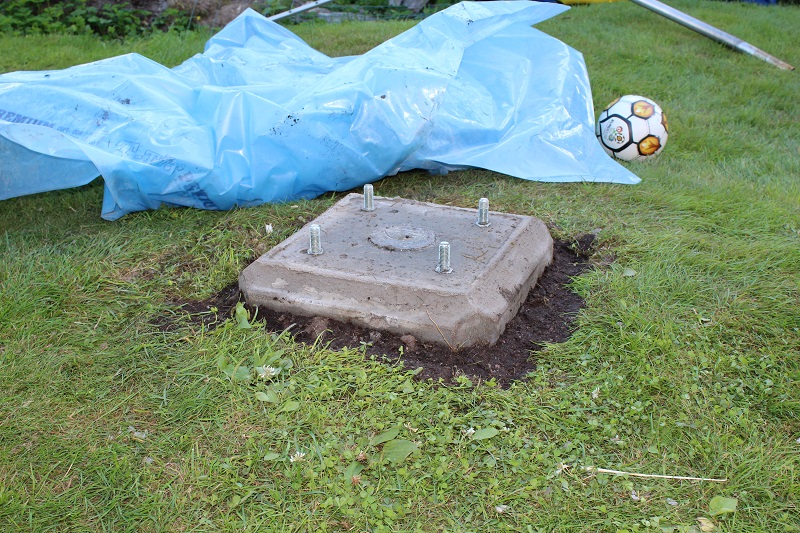

Efter lite slit så är man färdig med gjutningen.
blev ett hål på 600*600*1000 ungefär så de får ja hoppas de ska räcka.
bara lite slipning kvar nu så är det klart:)

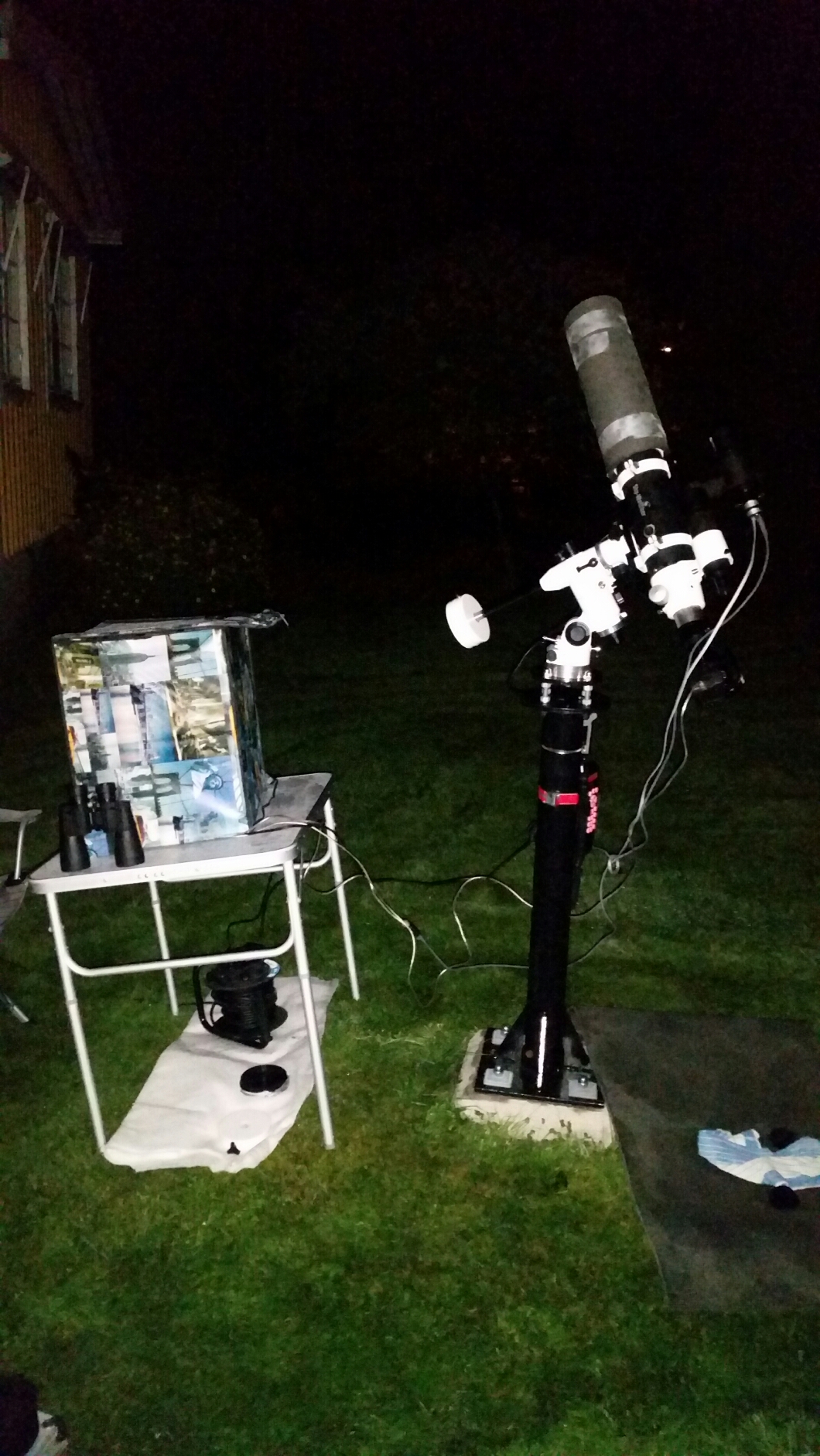

Här är en bild på hur det blev :-)
Lite sent blev det men har man småbarn har man som sagt inte tid alla ggr :-p
Men efter detta test så bestämde ja mig för att skaffa ett Heq5 istället för eq3an.
Hade väldiga problem med få bra bilder även med autoguidern.
Monteringen har väldigt stora PF så denna kommer användas till visuellt bruk istältet.
Så efter man får bekanta sig med heq5an så får man hoppas de ska gå bättre:)
