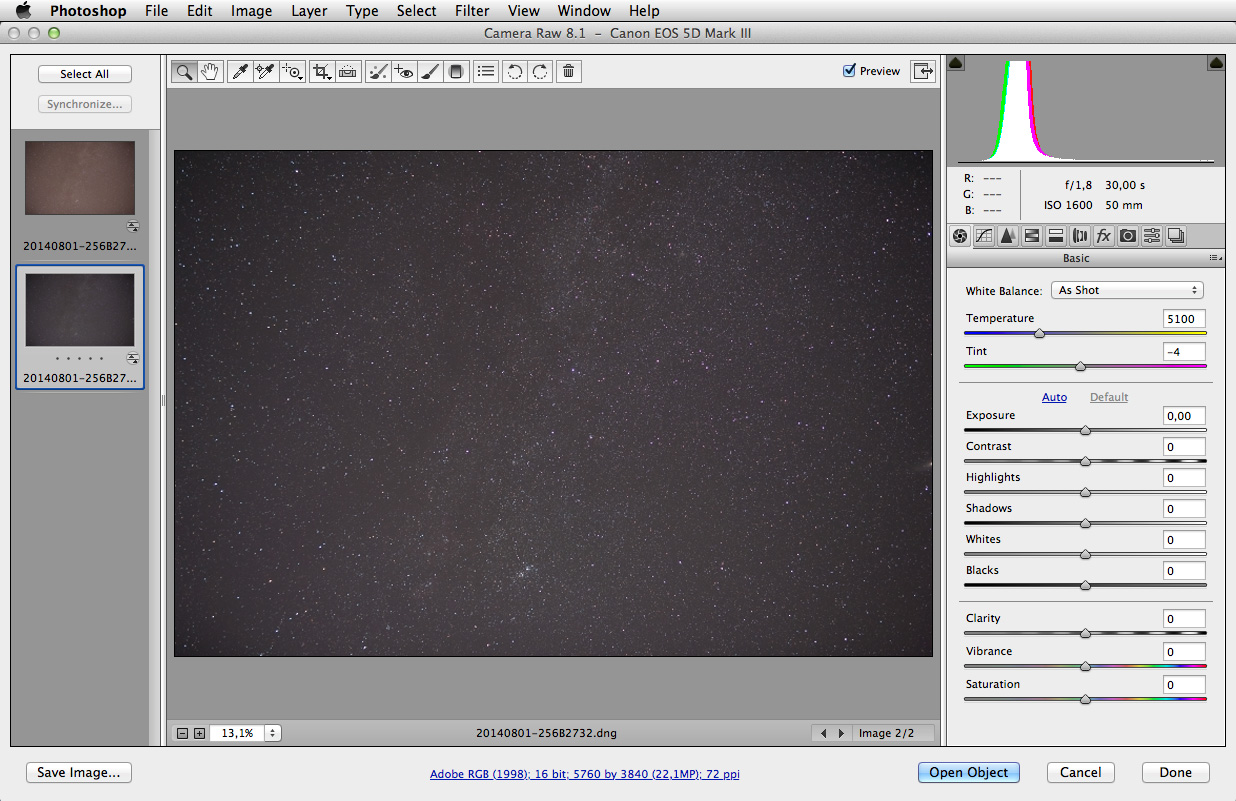

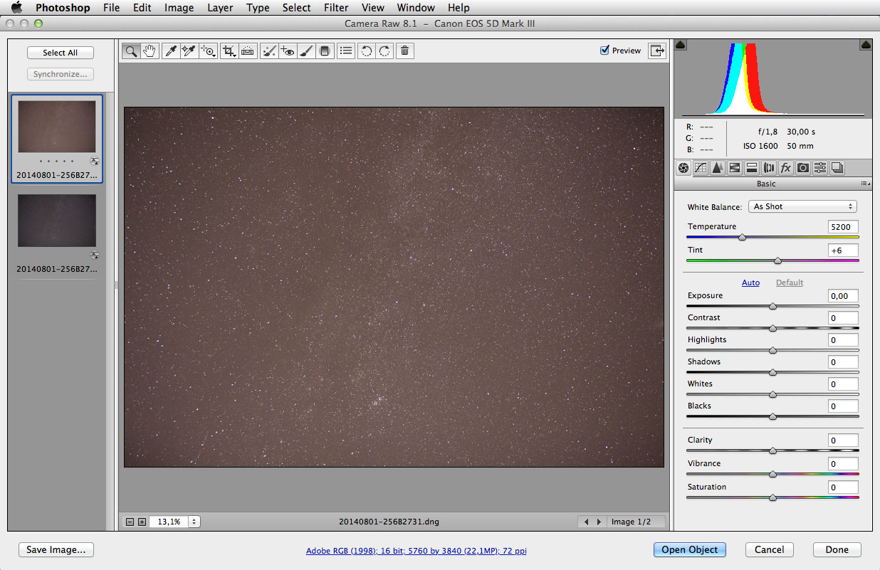

nu har jag tittat på filerna tagna med och utan didymiumfilter och det är faktiskt ganska intressanta resultat.
De två första skärmkopiorna visar bildernas utseende efter import till CameraRaw 8,1 som ingår i Photoshop CS6.

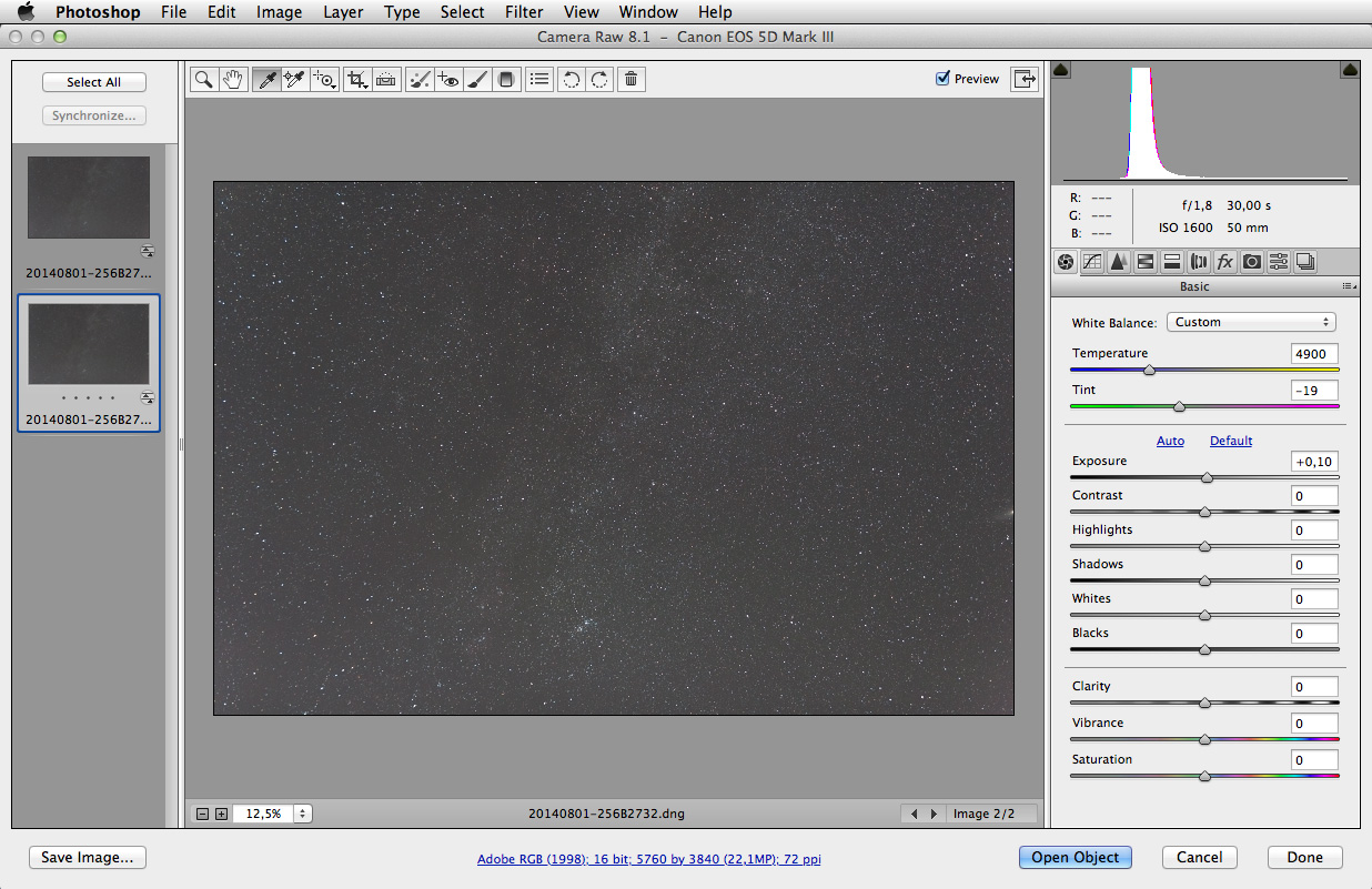

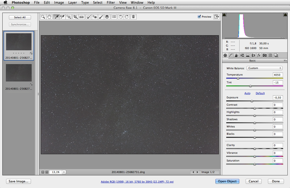

De 2 följande är skärmkopior där jag bara har gjort grundläggande justeringar för att ge de båda filerna ett så snarlikt utseende som möjligt.
Det innebär justering av färgbalansen för att neutralisera bakgrundstonen, "Exposure" för att göra histogramen så lika som möjligt, ingen skärpning eller brusreducering, och bara aningen justering av kromatisk aberation.
Jag har även läst in profilerna för objektivet för att minska vigneteringen.
Det finns en viss saturation (utfrätthet) i de ljusaste stjärnorna som lätt kan undvikas med andra inställningar men eftersom det även påverkar bakgrunden så har jag undvikit att göra flera justeringar än nödvändigt för en objektiv jämförelse.
Bilden fotograferad utan filter, inga justeringar i Camera Raw:
Bilden fotograferad med filter, inga justeringar i Camera Raw:
Bilden fotograferad utan filter, med justeringar i Camera Raw:
Bilden fotograferad med filter, med justeringar i Camera Raw:

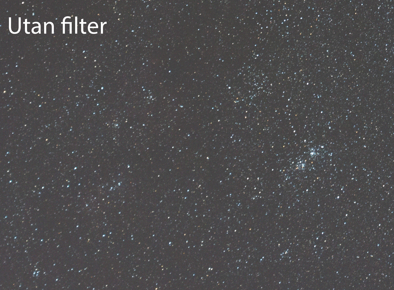

Sedan har jag stackat bilderna och lagt dem i passning så att det ska vara lättare att jämföra dem rakt av.
Det var trevligt att se att ditt 50mm f/1,2 är ganska raktecknande. Jag har betydligt svårare att få passning på bilder tagna utan följe med mitt 85mm f/1,2!
Gif-animationen är en beskärning i 100% och jämför bilderna i 3 steg , fotograferade utan respektive med filtret:
1- Direkt ut från CameraRaw.
2- Pålagd justeringskurva som höjer kontrasten.
3- En till kurva som ytterligare höjer kontrasten samt ökar det röda en aning för att få fram Ha i Heart and Soul Nebula, till vänster om dubbelhopen.
