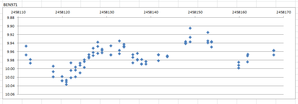

Mindre tydliga variationer än BEN1167 har BEN971, se diagram nedan.
BEN971 ljuskurva detalj.PNG (11.68 KiB) Viewed 6419 times

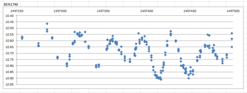

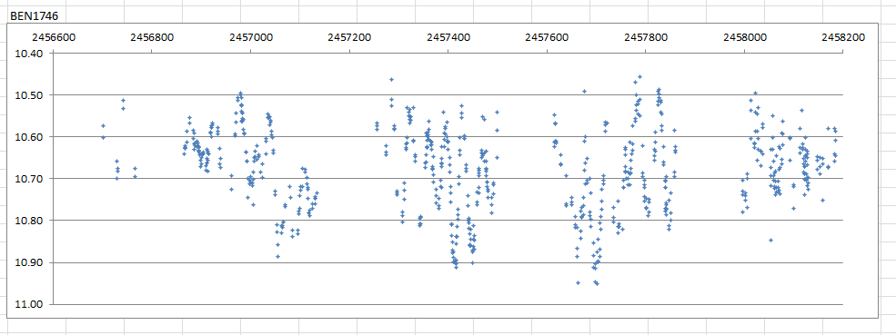

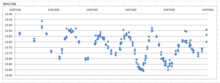

Och så var det dags för ytterligare en ny halvregelbunden variabel, BEN1746. Se diagram nedan.

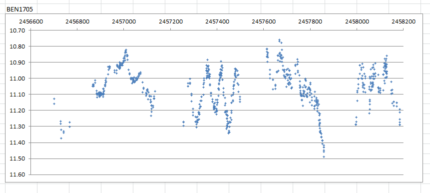

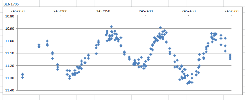

BEN1705 är också en tidigare okänd variabel. Riktigt fin, faktiskt!

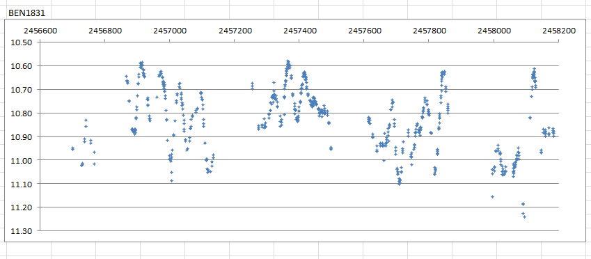

BEN1831 är en annan röd halvregelbunden och tidigare okänd variabel, den har rätt stor amplitud.

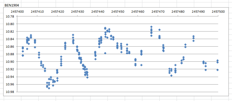

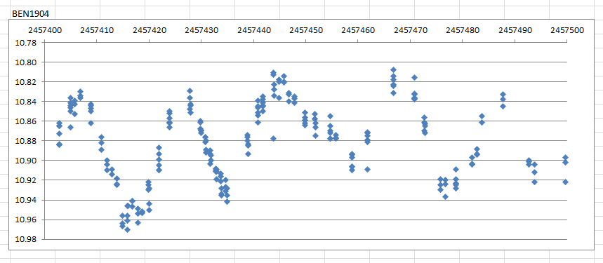

BEN1904 är en rätt snabb halvregelbunden variabel, tidigare okänd. Se del av ljuskurvan nedan.

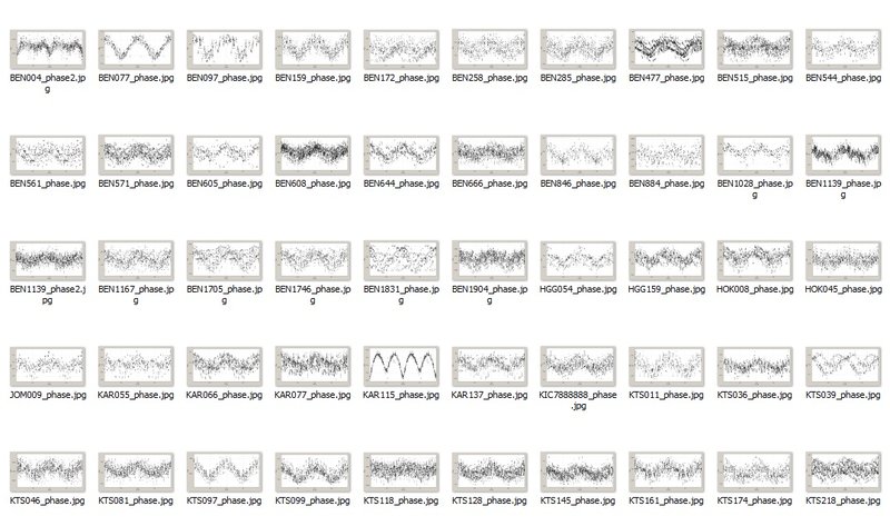

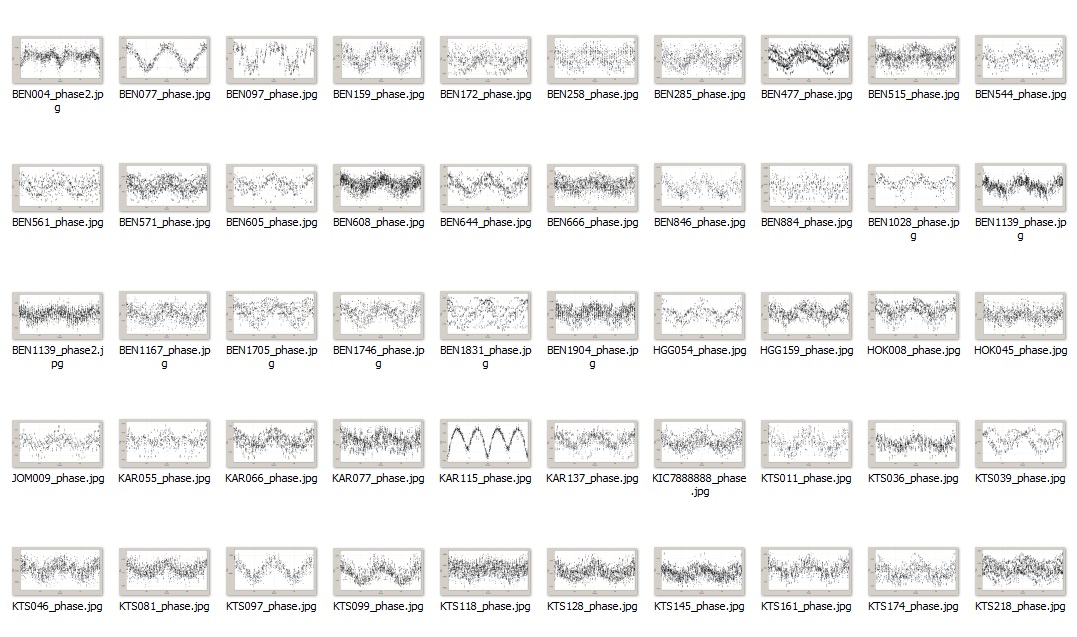

Och här är ett kollage med fasdiagram över alla nyupptäckta variabler.

Grattis Hans till alla nyupptäckta variabler!
Kul bild, Thomas med alla fas-diagram :)
/Björn
Re: Variabelupptäckarprojekt
Thomas:
Häftig sammanställning av fasdiagram! Du är verkligen helt ovärderlig när det gäller periodanalys av de nya variablerna.

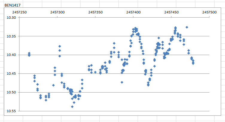

Dagens först upptäckta variabel i projektet är BEN1417, se diagram nedan.
BEN1417 ljuskurva detalj.PNG (20.02 KiB) Viewed 6214 times

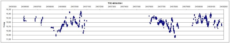

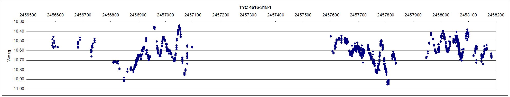

Det var ett tag sen jag hittade en ny variabel inom projektet, men idag dök KTS272 upp som har relativt stora variationer. Perioden fick jag till 45.7.
Katarina H
Posts: 619
Joined: 2011-11-18 14:13:55
Post by Katarina H »
KTS: VIlken otrolig amplitud på den! +Väldigt fin sammanställning du gjorde av fasdiagrammen!!! Strålande!
