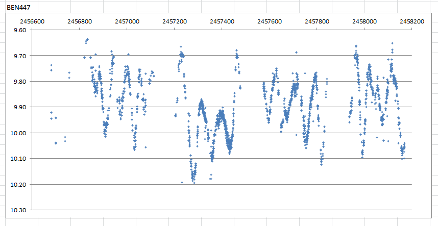

Re: Variabelupptäckarprojekt
Yes, BEN447 visade sig vara en höjdare!
Edit:
Den är nu redan submittad, tack vare akut Peranso-insats från Thomas K.

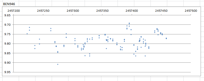

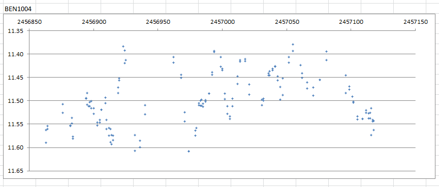

BEN946 och BEN1004 är inte särskilt spektakulära, men de tycks trots allt vara halvregelbundna variabler.
BEN946 ljuskurva.PNG (10.07 KiB) Viewed 10518 times
BEN1004 ljuskurva.PNG (10.8 KiB) Viewed 10518 times

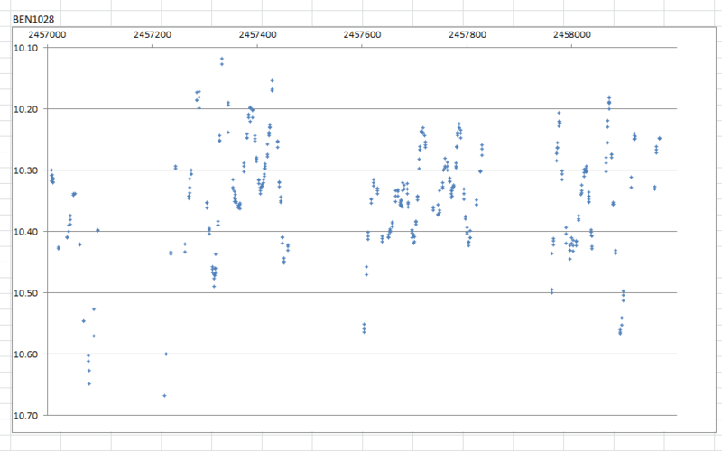

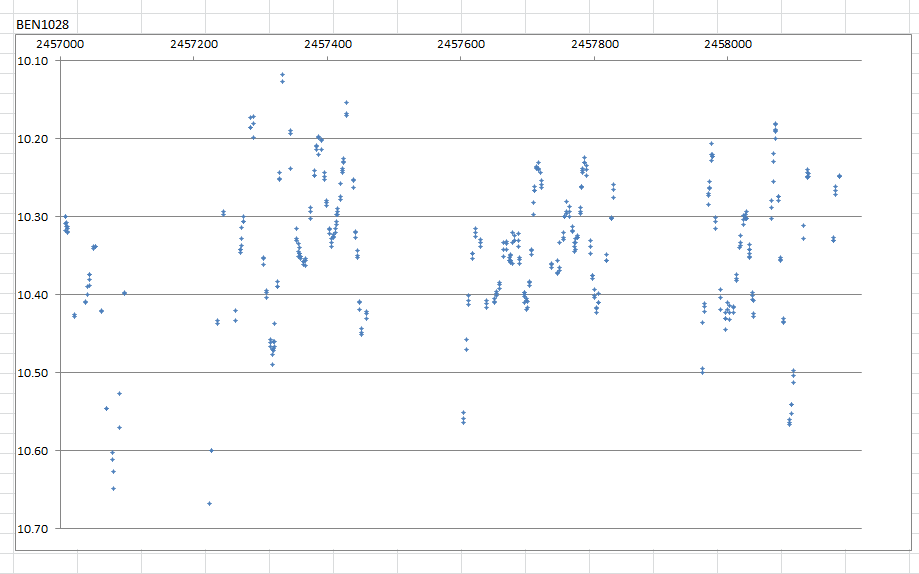

Jag har inte letat efter nya variabler de senaste dagarna, men hittade en direkt när jag nu försökte: BEN1028. Se diagram nedan.

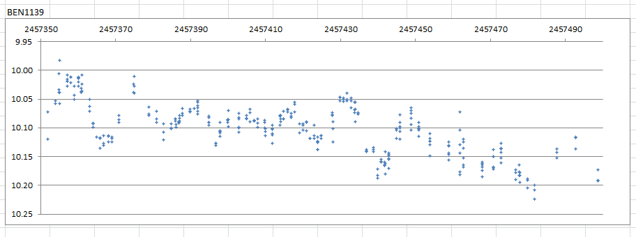

BEN1139 verkar vara en halvregelbunden variabel med förhållandevis kort period? Typ SRS?

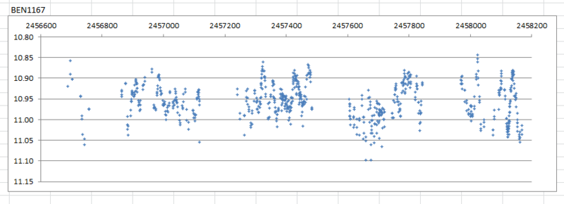

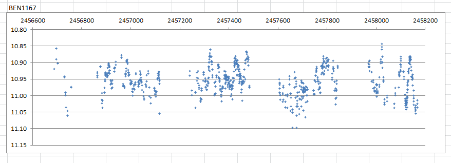

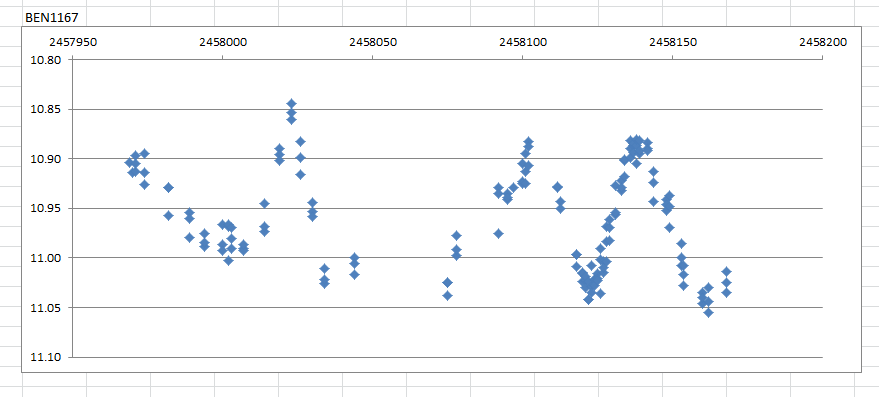

BEN1167 är ytterligare en halvregelbunden, tidigare okänd variabel. Se ljuskurva nedan.
