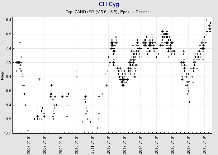

En liten kommentar angående den symbiotiska variabeln CH Cyg: den är nu ljusare än den varit någon annan gång sedan det långa stora utbrottet åren 1981-84!

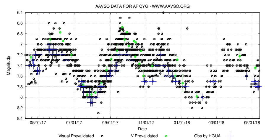

Visuella obsar brukar ha en spridning på en halv magnitud eller däromkring när man kollar på ljuskurvor där många olika observatörers observationer är inlagda. Dels finns det ett "tillfälligt fel" som jag tror ligger på runt 0.1-0.2 magnitud för många observatörer, dels tror jag att det ibland finns ett slags systematisk avvikelse, en "personlig ekvation" för varje observatör. Jag har dessutom en känsla av att denna spridning mellan olika observatörer är större för vissa variabler än för andra variabler, beroende på saker som stjärnans färg och färgseendet hos observatören.
Jag roade mig med att kolla mina obsar av AF Cyg (blåmarkerade i ljuskurvan) och där ser man att mina obsar oftast ligger i den undre delen av den spridning på ungefär 0.5 magnituder som finns för data i AAVSOs databas.
DHEB wrote: Gustav: vad händer med AF Cyg? För tre dagar sedan uppskattade vi båda den nästan samtidigt, men på olika magnituder: 7.8 (du) och 7.4 (jag). Först var jag övertygad att jag hade uppskattat fel och bestämde mig för att upprepa skattningen följande kväll. Jag gjorde så och konstaterade att den var faktiskt tydligen ljusare än komp 7.6, och bara en aning svagare än komp 7.2. Till min förvåning såg jag att det finns en annan observatör (John Bortle i USA) som uppskattat till samma 7.4 som jag samma dag som jag, och samtidigt andra som har uppskattat på ~7.8 som du. Vad händer? Är vi galna allihopa? :green: Detta är märkligt. Kan det vara så att kanske spektrumet av den här stjärnan har någon konstighet som gör att olika observatörer kan ha så olika uppfattningar? Bara undrar.

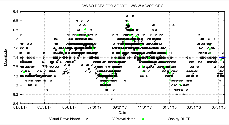

Så är det nog, Gustav. Jag har inte så många obsar som du, men jag verkar ha den motsatta situationen, mina obsar har en tendens att hamna nära den ljusa kanten:

Hans Bengtsson wrote:En liten kommentar angående den symbiotiska variabeln CH Cyg: den är nu ljusare än den varit någon annan gång sedan det långa stora utbrottet åren 1981-84!
Re: Den nya variabel-tråden
CH Cyg har nu hastigt avtagit markant i ljusstyrka, från visuell magnitud 6.8 den 24 juni till ca 7.7 den gångna natten (28-29 juni).
