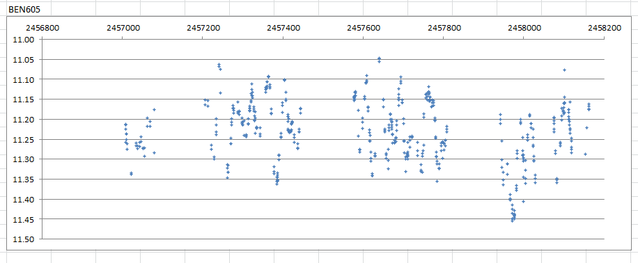

Dagens nya variabelupptäckt för min del är BEN605. Halvregelbunden, se diagram nedan.

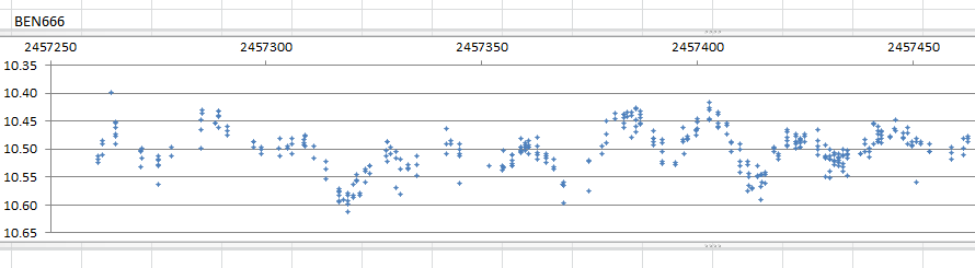

Det går inte heller att blunda för att BEN666 är en tidigare okänd variabel, se diagram nedan.
Varje gång jag upptäcker en ny variabel skickar jag data till Thomas K för Peranso-analys.
Thomas: du får säga till om du tröttnar ....

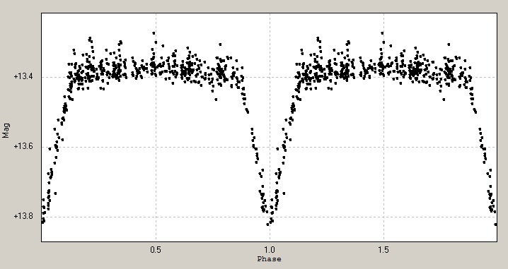

Post by ThomasK »
Jag hittade den här fina förmörkelsevariabeln när jag undersökte 2 SuperWASP-variabler som låg nära varann och hade samma period i VSX. Misstänkte att en av dem inte var variabel. Det visade sig att båda var konstanta i ASAS-SN och att det istället var en stjärna som låg emellan dem som var variabeln, dessutom med fel period i VSX.
Ej längre variabler:
1SWASP J053428.54+331646.7
1SWASP J053430.23+331610.6
Ny variabel:
GSC 02408-01219, med elementen 2455958.133 + 0.55085 * E
GSC 02408-01219_phase.jpg (56.21 KiB) Viewed 7396 times
Re: Variabelupptäckarprojekt
Vilket jättefint fynd!
En algol med kort period och utan sekundäreklips. En alternativ lösning kunde vara dubbla perioden, men i så fall skulle primära och sekundära förmörkelser ha identisk form, och det känns inte sannolikt.
Bara att gratulera till ännu en upptäckt.
ThomasK
Posts: 1652
Joined: 2010-06-29 12:10:36
Post by ThomasK »
Dubbla perioden är möjlig också, men det var svårt att se skillnad på minimumen, så jag tyckte det var svårt att veta vilket som är det rätta.
