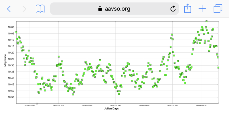

Jättebra sätt att validera!

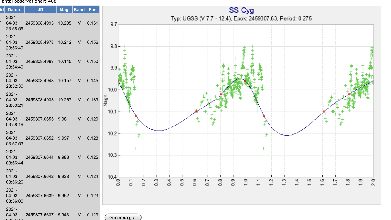

När man ser på kurvans andra hälft infinner sig omedelbart känslan att maxima (6 stycken) inte inträffar helt irreguljärt, utan styrs av någon semiperiodisk fysikalisk process.
Edit:
Jag gjorde nu ett litet experiment och satte in stjärnans omloppstid 0.275 dygn i ett fasdiagram, med V-data från körningarna på morgonen 3 april. Skulle diagrammet bli helt kaotiskt? Nej det tycker jag inte. Man kan med lite god vilja skönja ett samband mellan omloppstiden och de semiperiodiska pendlingarna i ljusstyrka. Tror jag.
Det vore fasligt (!) intressant att se en Peranso-analys av de V-serier som gjorts under stjärnans standstill-liknande beteende. Kommer omloppstiden att ge utslag? Alla obsar måste förstås då korrigeras för varierande allmän magnitudnivå under serierna.
Edit:

Jag gjorde faktiskt lite analyser av SS Cyg idag och använde alla tidsserier i SVO under 2021. I Peranso finns en ny funktion som heter Detrend som är användbar i detta fall. Med den subtraheras varje tidsseries medelmagnitud från des observationer. På så sätt kan lan lättare jämföra olika tidsserier där medelmagnituderna skiftar för att leta efter korta perioder.
Den mest intressanta området var i intervallet 0.03 till 0.045 (45 till 65 minuter) där det fanns en skog av toppar, men ingen tydlig som överglänste de andra. Det är väl de variationer vi sett i ljuskurvorna i den här tråden. Variationerna är troligen kvasiperiodiska med en medelperiod i detta intervall.
Jag hittade också en topp på 0.00037 (32 sekunder), men den ligger nära Magnus intervall mellan observationerna och jag misstänker att det är en artefakt. Jag kollade också efter perioder för den angivna omloppstiden på 6 timmar, men där fick jag ingen tydlig signal alls.

Vilken fin insats!
Det kändes som om det var lämpligt läge att göra just en sådan analys. Vi vet nu att det inte kan ses någon direkt fotometrisk koppling till systemets omloppstid (vilket kunde ha varit en möjlighet), och även att det finns många olika periodtoppar, ingen som direkt sticker ut. Viktig info!

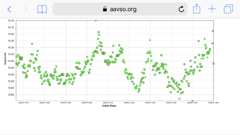

Häftigt fina variationer hos SS Cyg som Magnus fångade i morse (7 april)!

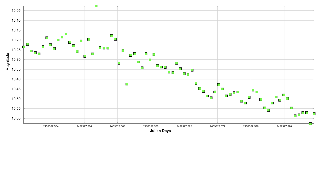

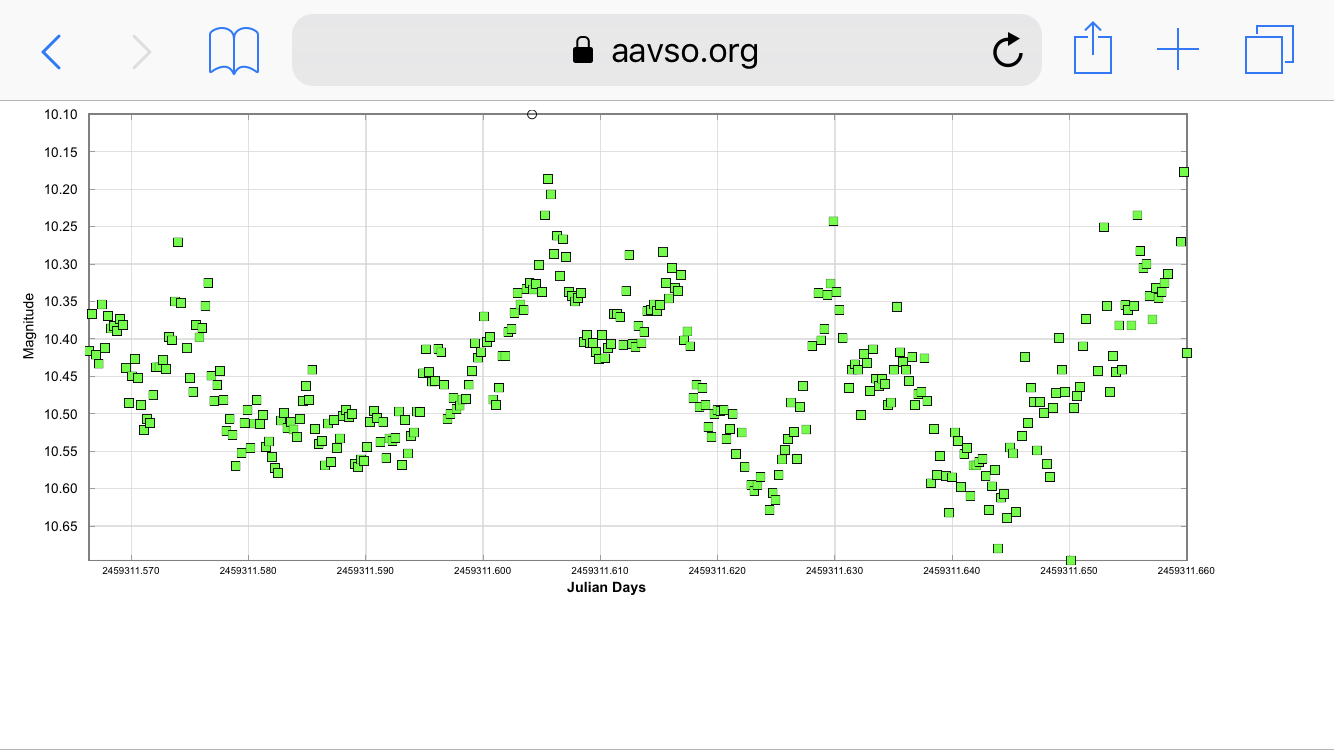

Nedan ser vi Magnus tidsserie (V-magnitud) av SS Cyg utförd tidigt i morse (20 april). Fluktuationer med amplitud runt en halv magnitud. Detta tycks vara stjärnans nya miniminivå, förr var den nivån magnitud 12.

Ja precis, den verkar stanna där nu igen! Så intressant!! Uppenbarligen har nånting rätt dramatiskt ändrats i systemet ju!
Jag kör på så mycket jag kan, när sakerna funkar och vädret tillåter.
Re: SS Cygni i utbrott

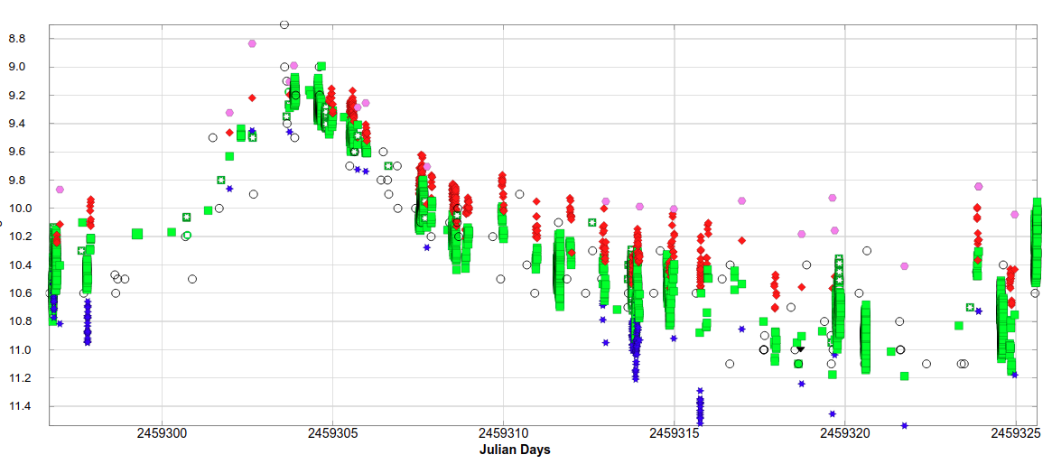

Den vänder lite upp, verkar det som, visar mina obsar från i morse. Här är hela kurvan från senaste max. Definitivt inte på väg ner till det tidigare mini-läget.

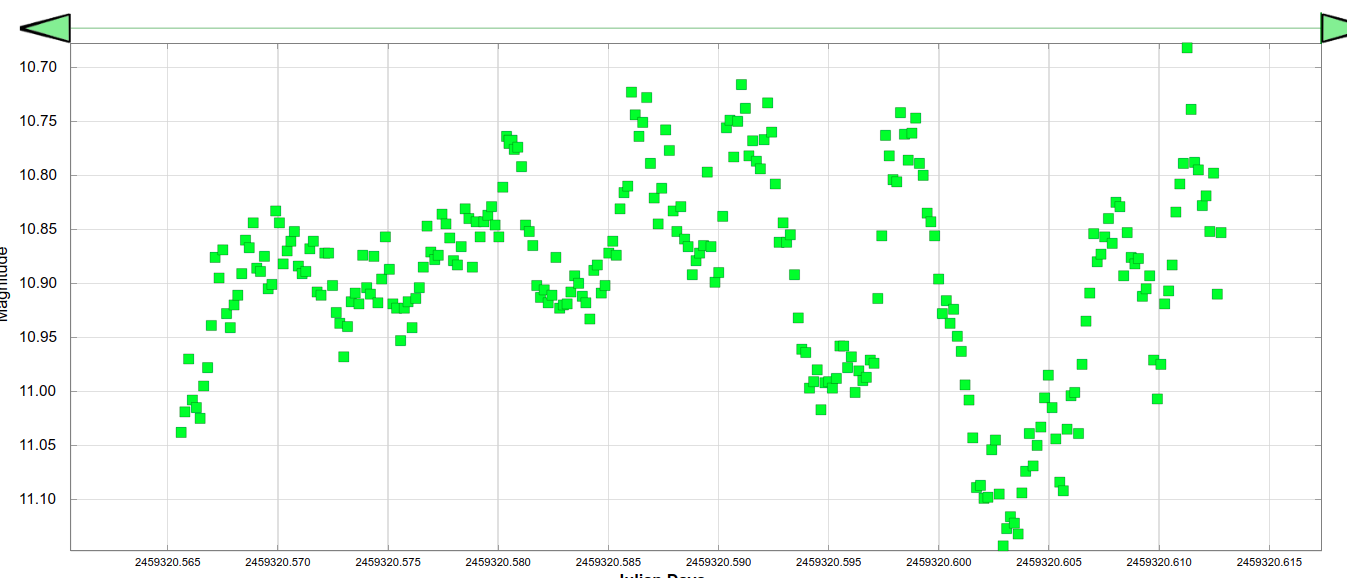

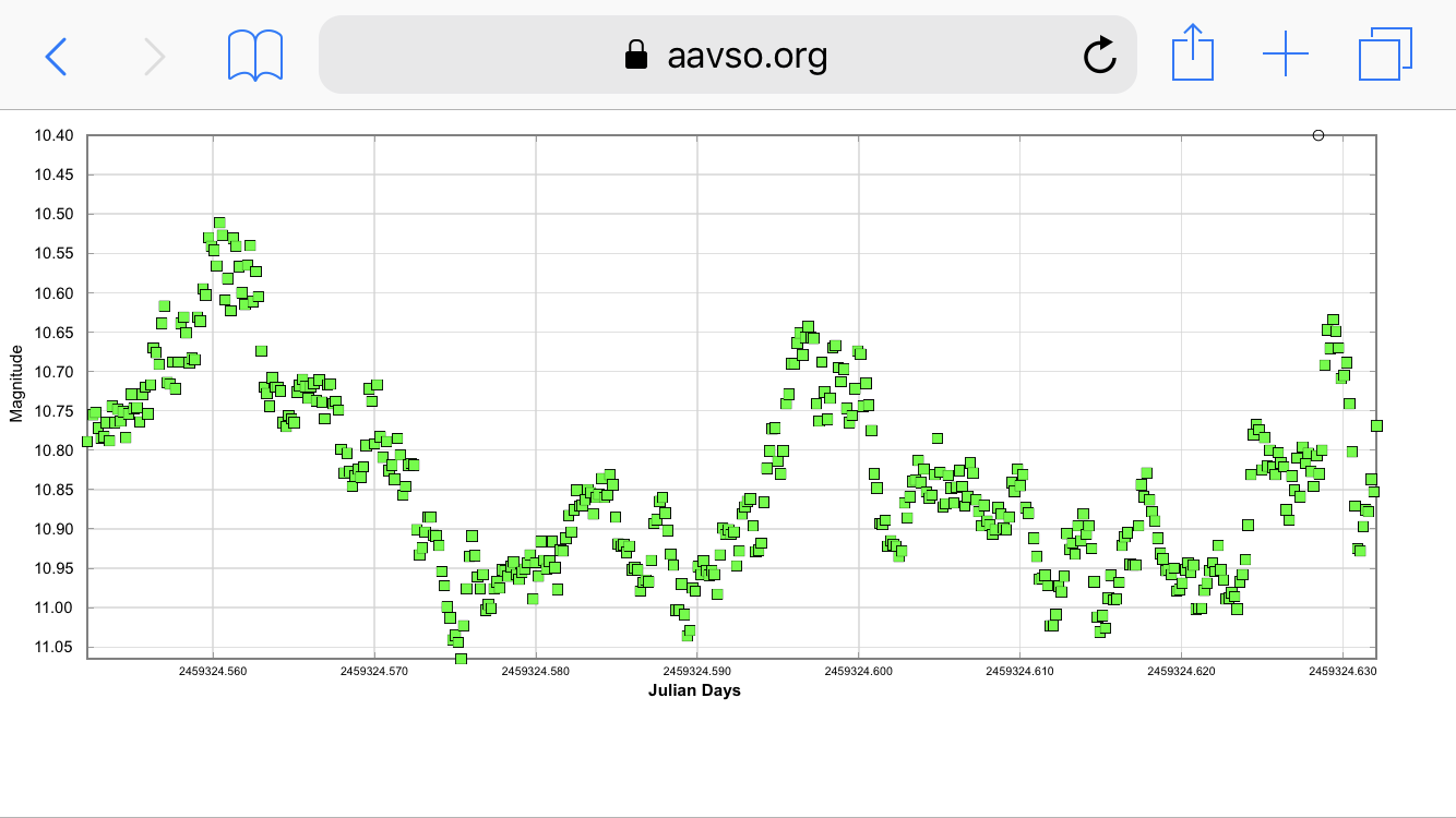

SS Cyg morgonen den 21 april. V-data enligt Magnus.

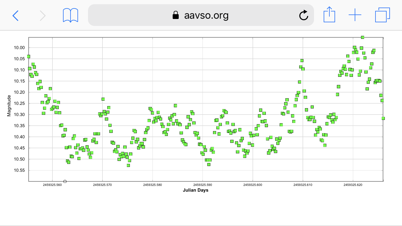

Den tidiga morgonen 23 april kunde Magnus registrera ett snabbt avtagande hos SS Cyg. Under 25 minuter, från 01:30 UT till 01:55 UT, sjönk ljusstyrkan från V = 10.2 till V = 10.6.
Ja och irriterande nog så kraschade PHD2 där, så resterande ca 1,5 timmes möjlig obs blev till intet. Skulle vara så spännande att se hur det där utvecklade sig....

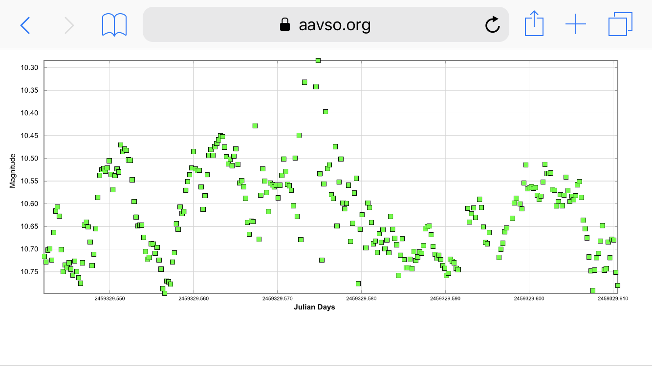

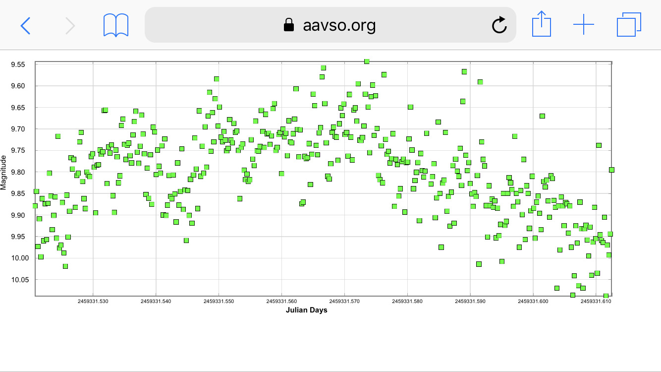

Så har det blivit dags för mig att kidnappa ännu en V-serie som Magnus utförde av SS Cyg, denna gång från tidigt i morse den 25 april, 01:00 UT - 02:40 UT.
Än syns inga tecken på återgång till normalt beteendemönster hos stjärnan.
