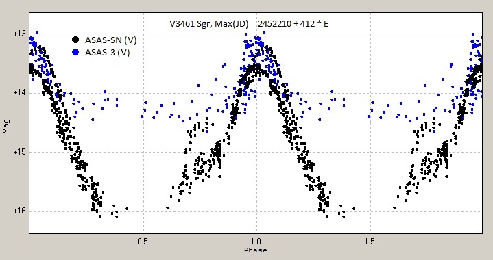

Jag har hittat ytterligare en variabel. Denna gång är det en felklassifierad RR-Lyrae variabel som visade sig vara en Mira. Måste ha blivit en rejäl ihopblandning. Stjärnan är V3461 Sgr upptäckt 1971 av Lukas Plaut. Här är ett fasdiagram med perioden 422 dygn. Jag hittade denna när jag undersökte eventuella dubletter i VSX. Den har en granne, V3464 Sgr, som också är klassad som en RR-stjärna, men i det fallet stämmer uppgifterna.

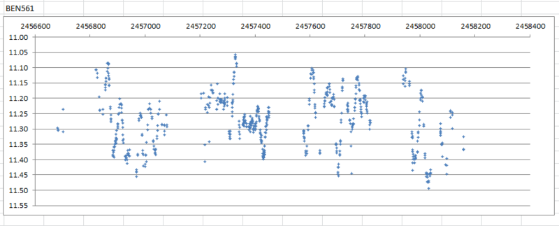

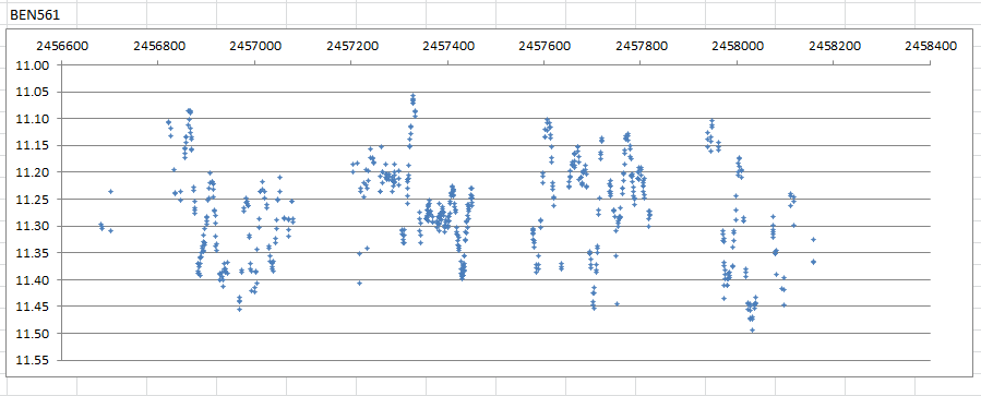

BEN561 är en tidigare okänd variabel, med rejäla variationer. Se diagram nedan.

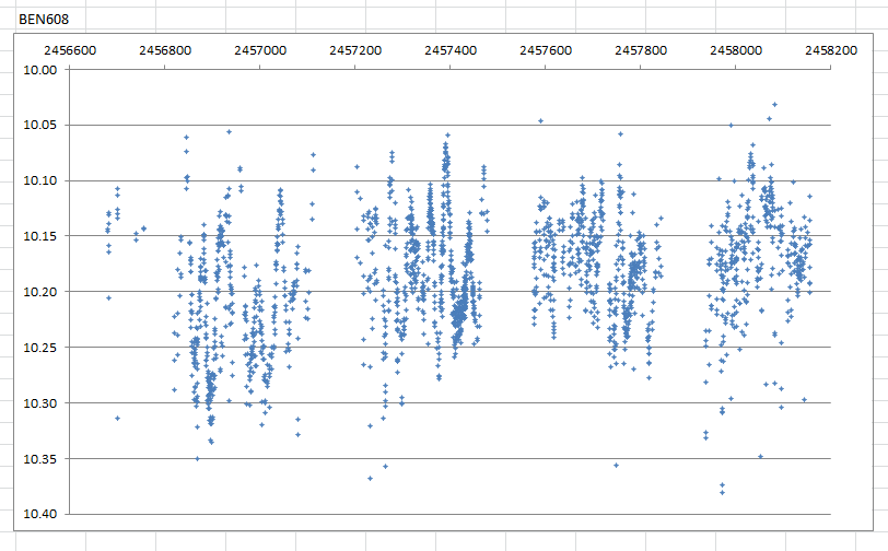

Och så en ny variabel ytterligare ...

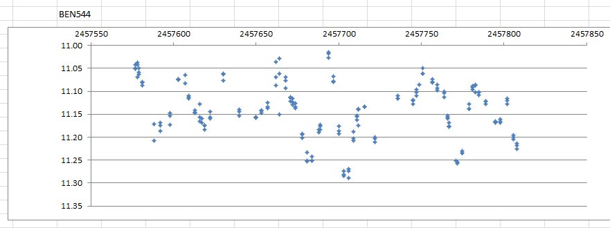

BEN544 tycks vara ytterligare en halvregelbunden variabel av det slag som vi hittat åtskilliga i detta projekt.
BEN544 ljuskurva.PNG (11.64 KiB) Viewed 7167 times

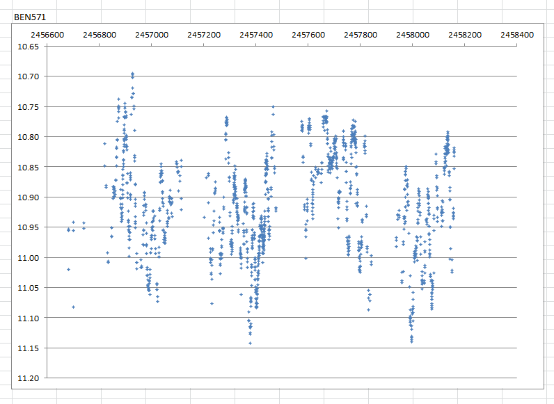

Och här en riktigt fin ... BEN571.
BEN571 ljuskurva.PNG (30.16 KiB) Viewed 7161 times

BEN544 har nu godkänts. Det tog bara en timme från "submission" till "approval".
https://www.aavso.org/vsx/index.php?vie ... oid=608211" onclick="window.open(this.href);return false;

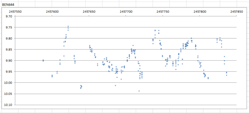

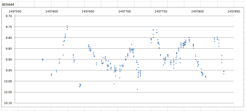

BEN644 är den ljusstarkaste variabel som jag någonsin upptäckt! Den finns faktiskt med i BD-katalogen, och ligger bara 6 grader från norra himmelspolen.
Edit:
Jag har nu submittat stjärnan (morgonen 14 februari). Tusen tack till Thomas K för suveränt snabb och kompetent periodanalys!
