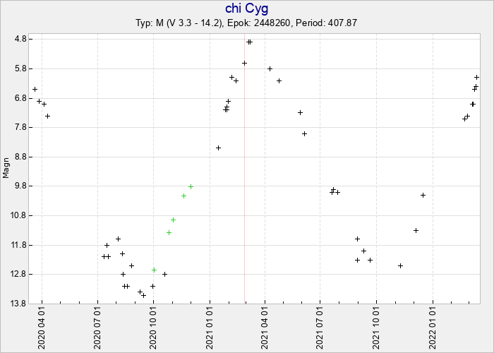

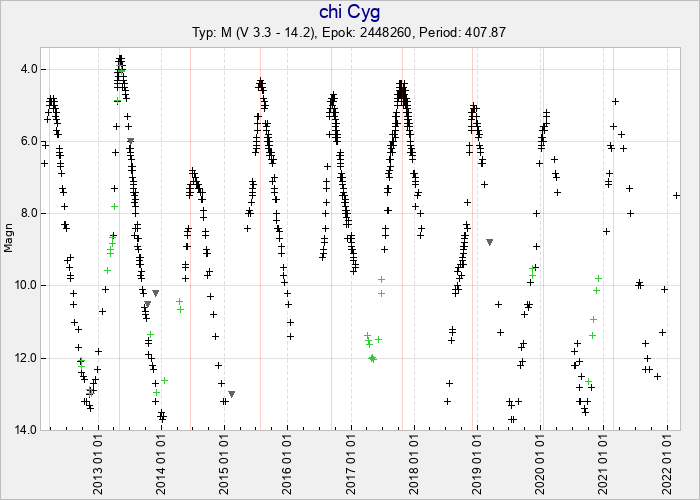

chi Cyg har påbörjat klättringen mot maximum, jag skattade den alldeles nyss till 7.5. Maximum är beräknat till någon gång i april (elementen i VSX ger 16 april medan SVO ger 26 april). Det brukar gå fort upp mot maximum. Undrar hur stark den blir den här gången?
Stjärnan är ett av objekten på SAAF:s 40-lista.
Posted: 2022-03-07 11:05:26
by wilt
chi Cyg knatar vidare uppåt, inatt skattade jag den till 7.0. Miror är ju oberäkneliga varelser, så det skall bli intressant att se när och hur ljust årets maximum blir.
Posted: 2022-03-14 18:20:30
by wilt
chi Cyg ökar: skattade den till 6.1 i morse.
Posted: 2022-03-27 11:43:40
by wilt
chi Cyg fortsätter uppåt mot säsongens maximum: David observerade den till 5.6 på morgonen den 24, undertecknad till 5.5. i morse den 27.
