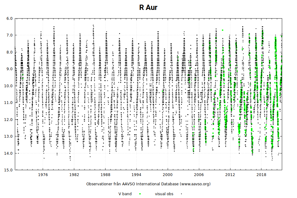

Skattade R Aur till 6.8 ikväll, vilket är det ljusaste jag någonsin sett denna stjärna.

Det stämmer Björn att R Aur är mycket ljusstark nu. Det verkar som att maxima ljusare än mag 7 är inte så vanliga. Åtminstone de senaste 50 åren. Sista gång den var lika ljus var maximum våren 2018.

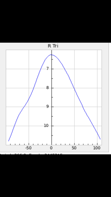

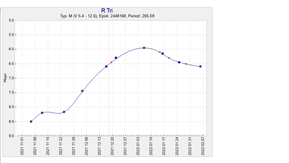

Nedan ser vi ett exempel där SVO-skattningarna för R Tri har lagts in som 10-dygns-medelvärden. Av den röda vertikala linjen ser vi omedelbart att maximet är försenat i förhållande till ljusväxlingselementen. Vi ser också en del av den platå som stjärnan normalt uppvisar under tilltagandet mellan magnitud 8 och 9, se Thomas Karlssons medelljuskurva.

Tack, Hans. Jag är medveten om att det är just med dessa stjärnor som visuella observationer kan göra skillnad. Som du nämner ser det ut som att dessa stjärnor observeras lite glesare nu jämfört med några årtionden tillbaka. Detta leder ibland till problemet att för få observatörer observerar vissa stjärnor och det kanske sker att det är svårt att nå statistiskt acceptabelt noggrannhet i vissa fall med t.ex. få observationer med mycket sprida värden. Vi behöver fortsätta observera dessa stjärnor visuellt. Det skadar inte om det blir fler visuella observatörer. Det är lätt, nyttigt och roligt :)

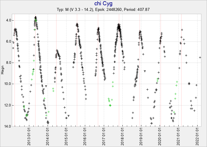

chi Cyg har påbörjat klättringen mot maximum, jag skattade den alldeles nyss till 7.5. Maximum är beräknat till någon gång i april (elementen i VSX ger 16 april medan SVO ger 26 april). Det brukar gå fort upp mot maximum. Undrar hur stark den blir den här gången?

chi Cyg fortsätter uppåt mot säsongens maximum: David observerade den till 5.6 på morgonen den 24, undertecknad till 5.5. i morse den 27.
