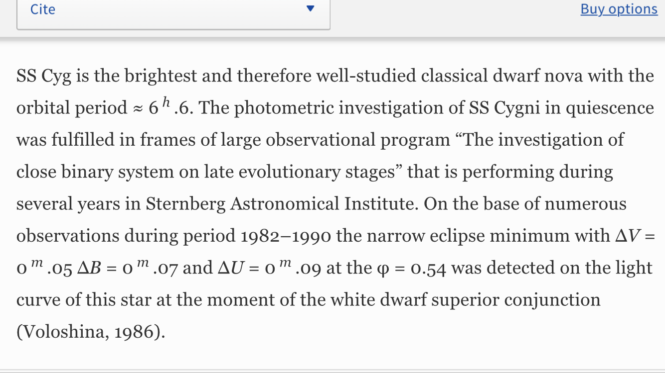

Perioden 6.60312 timmar är stjärnornas omloppstid, i en artikel från 2009 ges den som 396.1872 minuter vilket är samma sak.
https://arxiv.org/pdf/0910.0954.pdf" onclick="window.open(this.href);return false;
Voloshiva och Lyuty vid Sternberg-institutet hade redan på 90-talet kommit till liknande resultat, se skärmklipp nedan. Amplitud för förmörkelserna i V-området är 0.05 magnituder, förmörkelserna är mycket smala och inträffar när den vita dvärgen ligger i övre konjunktion med den andra komponenten.
Superpucklar bör teoretiskt inte finnas hos SS Cyg-stjärnor, till skillnad från vid supermaxima hos SU UMa-stjärnor.
Det verkar inte finnas någon fotometrisk period (förutom mellan eklipserna) som motsvarar omloppstiden? Vad är det som orsakar de till synes kvasiperiodiska fluktuationerna (i storleksordningen några tiotal minuter) som du och några andra så tydligt dokumenterat?

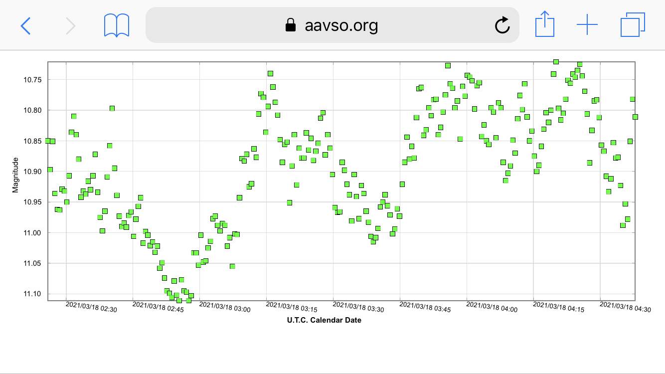

Magnus Larssons V-mätningar av SS Cyg från i morse (18 mars) ses i diagrammet nedan.
Om vi ska betrakta ”11 som det nya 12” (vad gäller vilomagnituden) så ligger stjärnan kanske nästan i vila nu? Standstill-fenomenet har slutat för den här gången? Kommer stjärnan någonsin att återvända till den gamla välbekanta minimimagnituden 12?

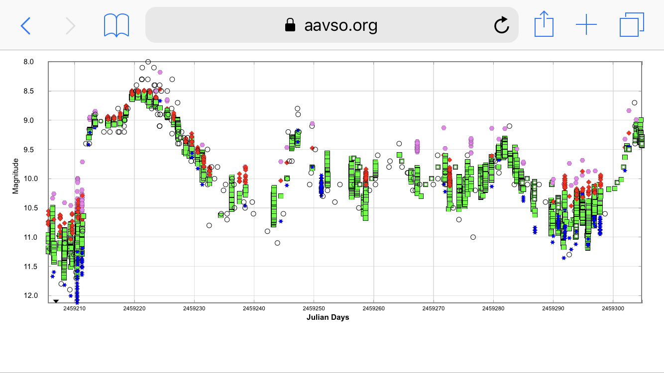

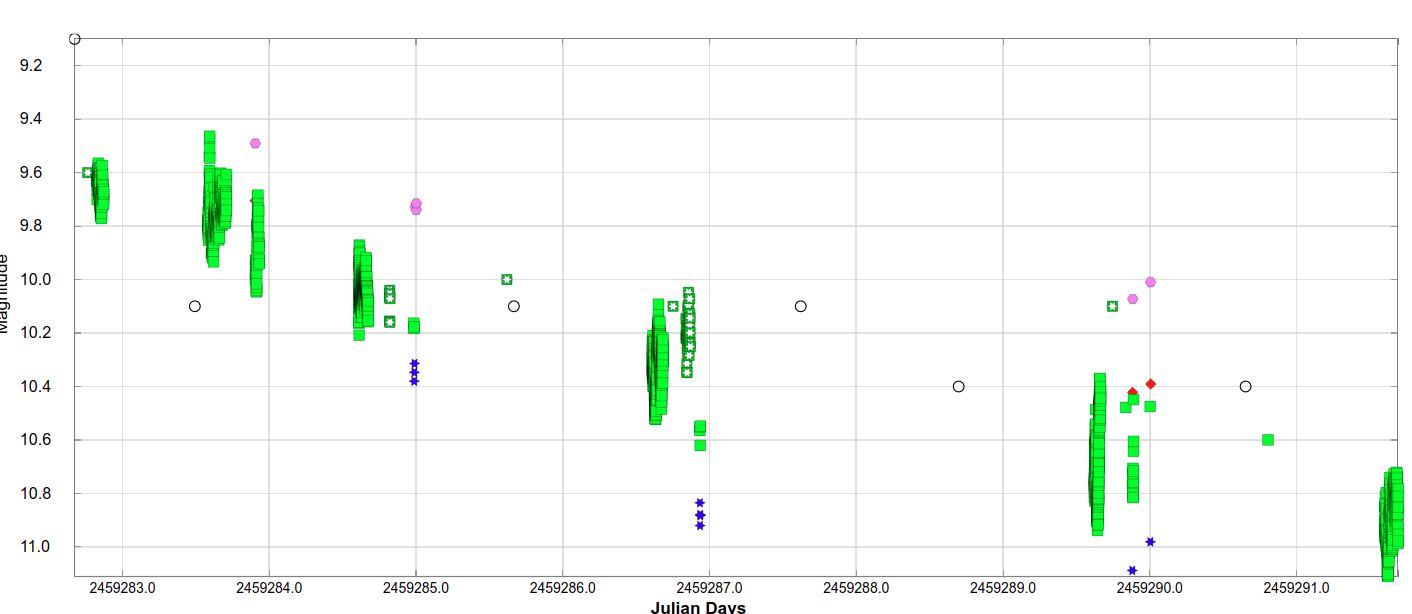

Kanske. Men den har faktiskt varit på väg ner de senaste dagarna. Se här de senaste 10:
Långsamt men.....?
Jag kollade förresten vem som observerat den här standstill. Våra svenska observationer står för ca 2/3 tror jag. Det tycker jag är lite kul
Långsamt men.....?

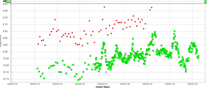

Kul och intressant, fina obsar Magnus! Jag har laddat CCD Autopilot med två timmars exponering av SS Cyg under kommande morgontimmar. V och R, ska bli intressant. Måtte nu allt funka!. Vädret ser lovande ut.
/Tomas W
/Tomas W
Re: SS Cygni i utbrott

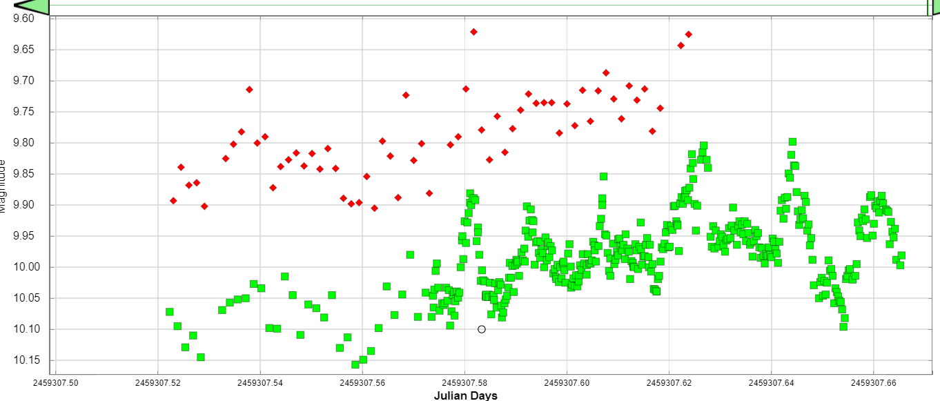

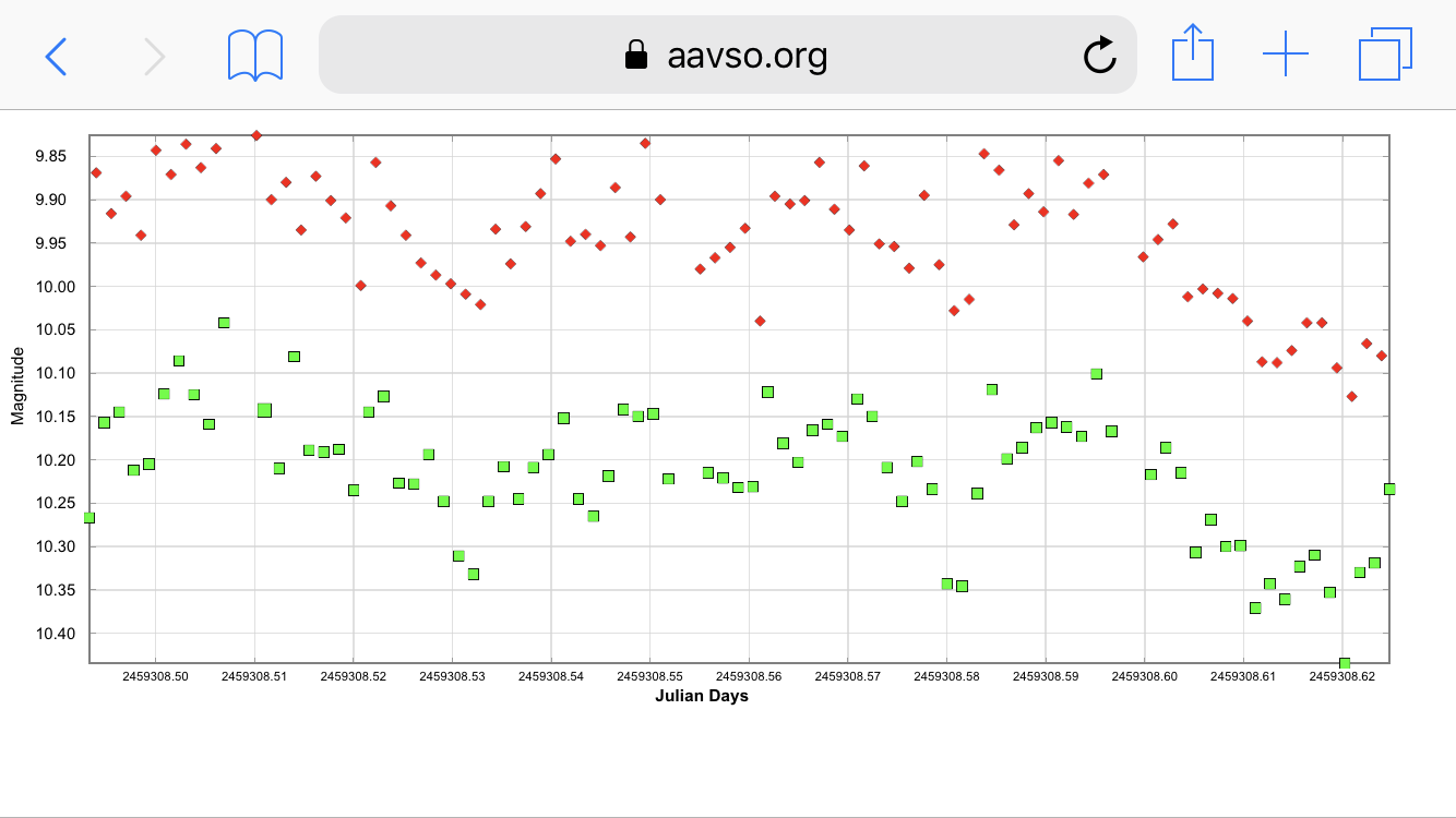

Nattens fångst av SS Cyg obsar vittjad. Inga större sensationer, något svagare än härom natten.
/Tomas W
/Tomas W
Snyggt! Kanske inga sensationer, men jag tycker det ser ut som att fluktuationerna nu, i detta "maximum", är mindre än de var i stilleståndet. Men så har det varit innan med - mindre amplitud i svängningarna vid maximum än i viloläget (quiescence).
Men: borde det inte vara tvärtom? Om utbrottet nu orsakas av en våg som kommer från ytter- eller innerkant av skivan, som hettar upp skivan och orsakar större luminositet - borde inte då denna våg också orsaka större svängningar? Känns liksom udda att det svänger mer, när viskositeten i skivan är lägre och den lyser mindre...
Skulle vara väldigt kul också att höra nån slags hypotes om hur den kan gå till utbrott från stillestånd, istället för till vila. Ska den gå till utbrott så bör ju massa ha ackumulerats i skivan vilket är vad som händer i viloläget, som jag förstår det. Stilleståndet bör alltså då inte bara varit ett plötsligt jämviktsläge mellan massöverföring från den röda stjärnan och ackreation till den vita dvärgen, utan här har massa ackumulerats i skivan. En möjlighet här är kanske att massöverföring helt enkelt ökat - och då borde vi se spännande saker framöver.
Ja, spekualationer om fysiken i skivan

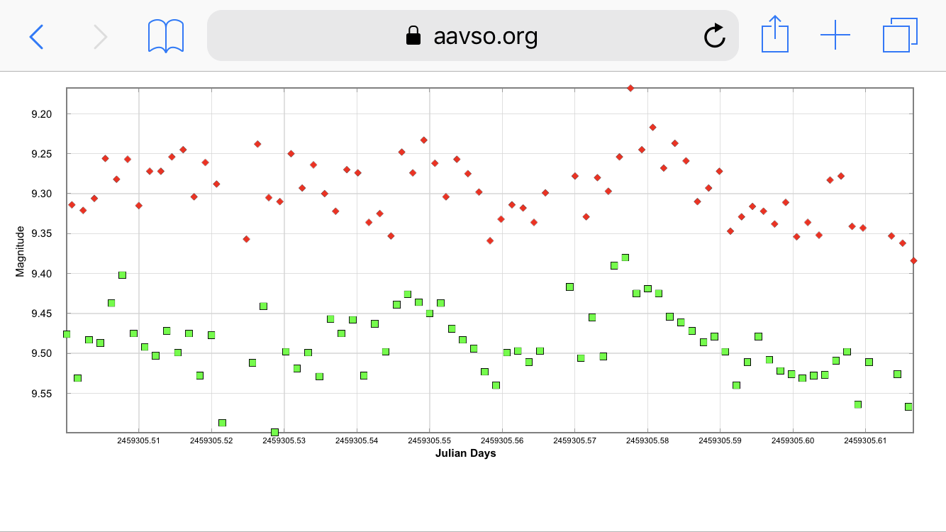

Fick en serie även denna morgon. Solen jagar oss nu, så man får vara glad för det som hinns med. En långsam ökning under två timmar, med antydan till ett litet skutt på slutet. Hade varit kul att fota längre...
/Tomas W
/Tomas W

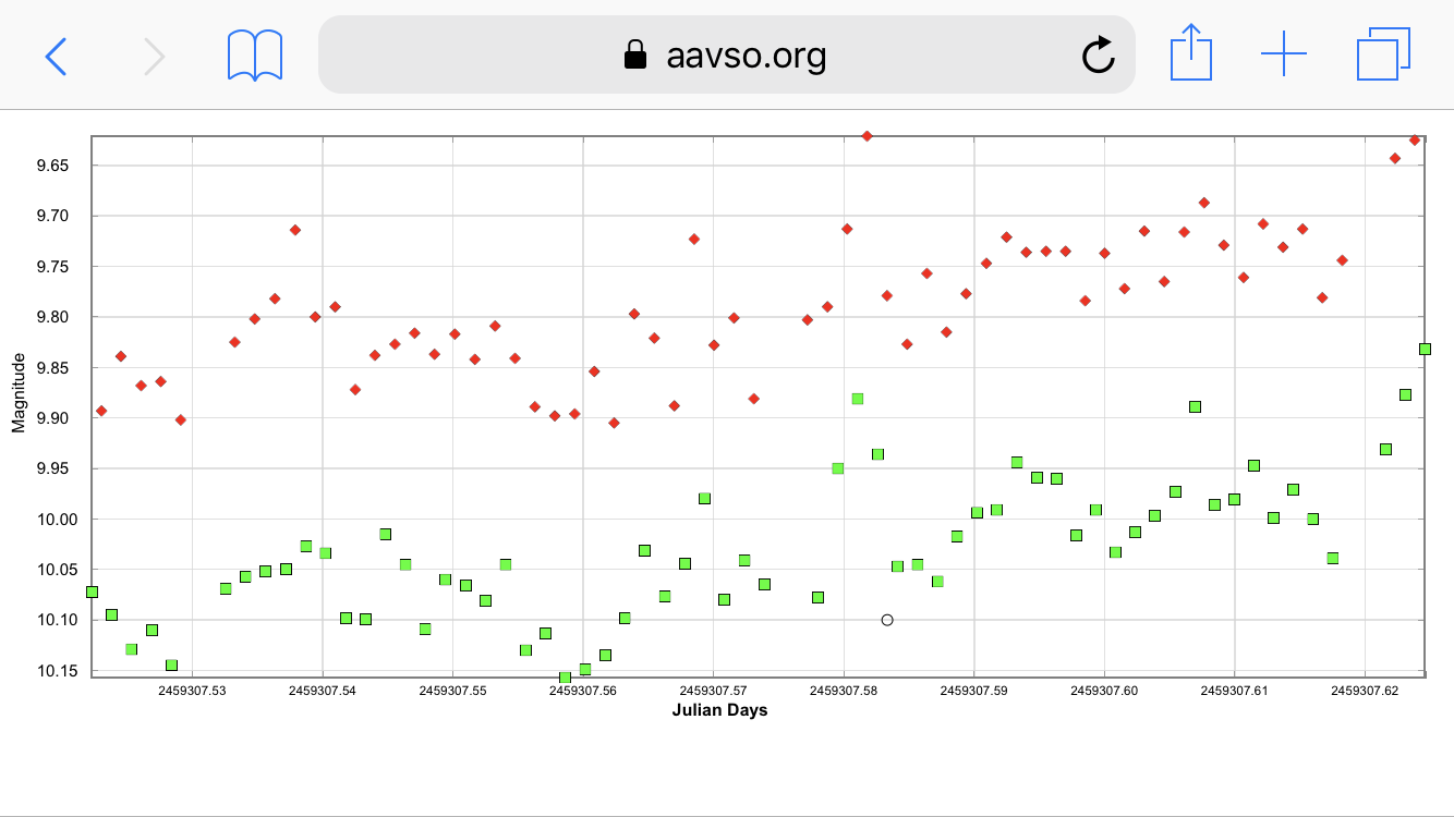

Och så kan vi ju inte undanhålla motsvarande mätserie från morgonen 4 april. Observatör Tomas W.

Nu har jag också fått in min serie från den 3/4 - försenat eftersom AAVSOs server inte funkade när jag försökte igår. Spännande nog så överlappar Tomas och min serie och de stämmer väldigt väl överens!! Jättekul att de svängningar vi ser alltså kan valideras så snyggt - samtidiga obser på två platser
Jag har fortfarande möjlighet att följa den ett tag till, när molnen så tillåter. Den verkar helt tydligt på väg ner igen ju - till ett nytt stillastående eller ett vanligt minimum?
