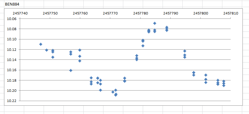

Re: Variabelupptäckarprojekt
BEN884 är ytterligare en ljusstark variabel som undgått skördetröskor och andra sökningar, se nedan.
Edit:
Jag har submittat stjärnan idag 2 februari.
BEN884 detalj.PNG (10.43 KiB) Viewed 6009 times

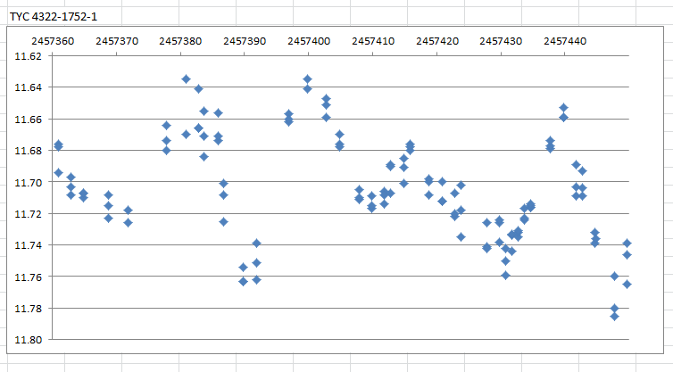

Ytterligare en BEN-stjärna har nu blivit godkänd i VSX:
https://www.aavso.org/vsx/index.php?vie ... oid=608155" onclick="window.open(this.href);return false;
En detalj av ljuskurvan ges nedan.
TYC 4322-1752-1 detalj.PNG (16.9 KiB) Viewed 5963 times

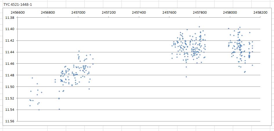

BEN835 är variabel, jag bedömer den som röd oregelbunden (typ L). Jag submittade den till VSX idag.

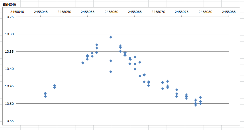

BEN846 ser ut att vara en halvregelbunden röd variabel, se ett utdrag från ljuskurvan nedan.
