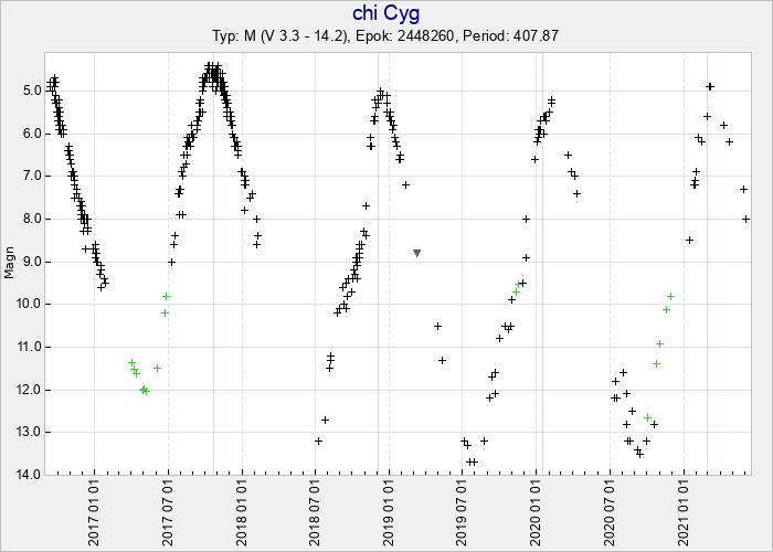

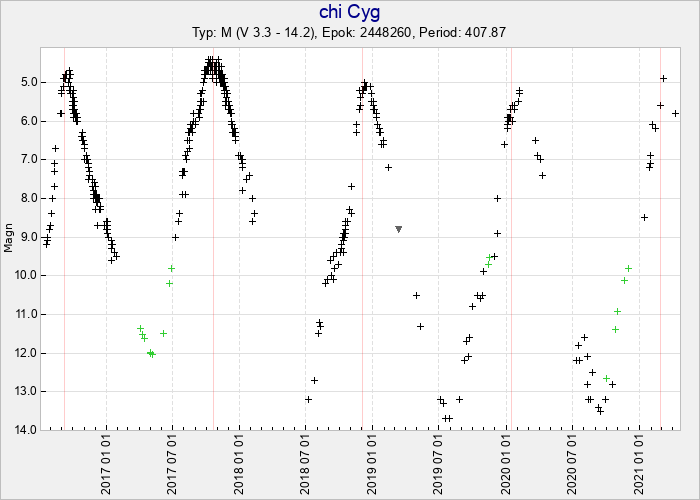

chi Cyg har också precis passerat max, 5.8 i natt. Den här säsongens max har ju legat lite risigt till årstidsmässigt, det har behövts en fin norrhorisont och/eller morgontidiga observationspass vilket gör att antalet obsar är något mindre än vanligt, men likafullt framträder maximum i SVO-data:
