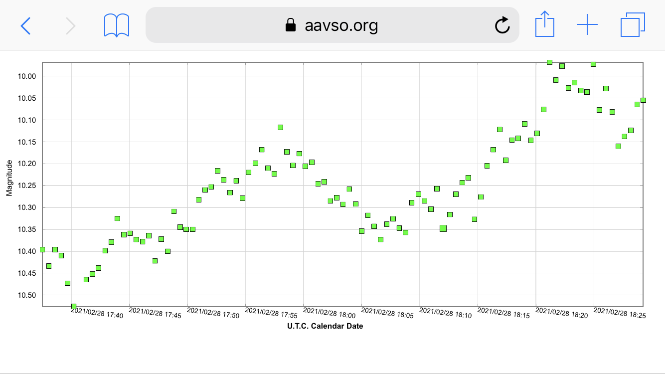

Re: SS Cygni i utbrott
Kvällens obsar av SS Cyg, se nedan. V-mätningar utförda av Magnus Larsson.
Stjärnan ljusnade en halv magnitud under tidsseriens lopp. På väg mot utbrott? Omöjligt att veta just nu.

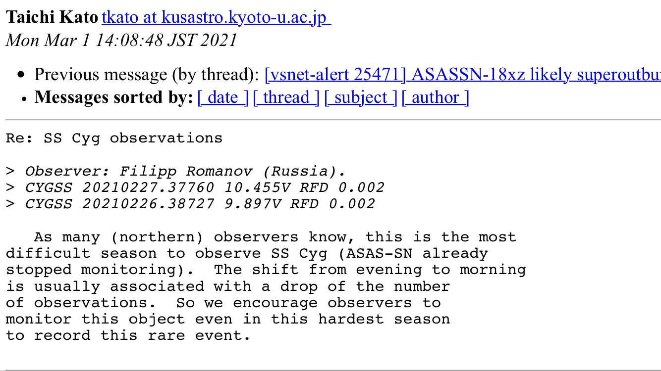

Sticker emellan med en vädjan från Kato och kompani i Japan.

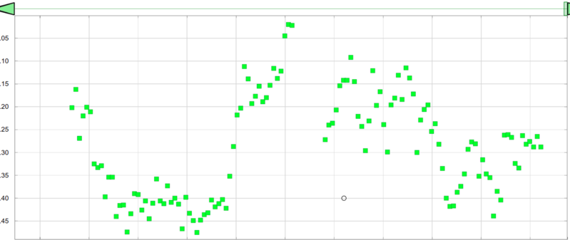

Kvällens skörd:
Den verkar inte direkt vara på väg upp.
Kvällens skörd:
Men din senaste serie på AAVSO ser väl inte så fladdrig ut? Jag tycker den ser jämn ut! Tror du inte det "flicker" där är i stor usträckning faktiskt är data snarare än brus? SNR på 200 är ju väldigt stabilt.Tompa wrote:Jag tar 15 sek exponeringar genom 140 mm apertur. SNR landar på strax under 200 och felet enl. vphot på ca 0.005. Feluppskattningen är nog mer att betrakta som en teoretisk produkt. Jag tror att fladdret har med min kamera och felkällor i denna att göra. När jag tidigare fotade genom cmos-sensor fick jag betydligt mindre fladdriga tidsseriemätningar. Men då i stället inte lika jämförbara resultat med avseende på B, V och R-magnituder. Jag får nog helt enkelt leva med detta så länge jag har kvar kameran (en QSI683).Tomas, hur stort blir felet i dina mätningar? Jag kör med 20 sek exponering och V-filter, har du mer fel så kanske det är bättre köra utan filter? Bara en tanke.
/Tomas W
Nej då, det kan nog passera. Men som sagt lite fladdrigt är det. Alltid en anledning till att leta efter nya grejor

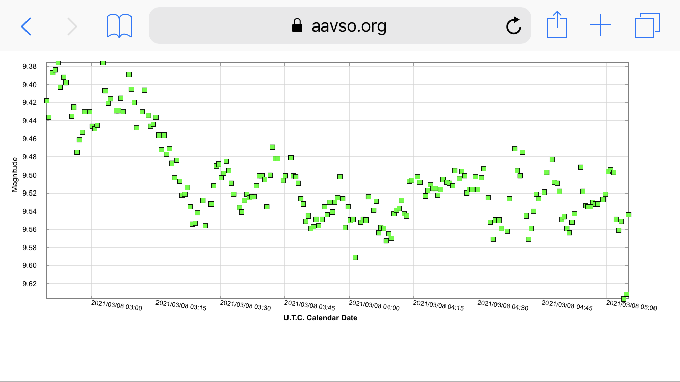

De senaste V-mätningarna av SS Cyg, från tidigt i morse (8 mars) framgår av diagrammet nedan. Observatör: Magnus Larsson.
Det unika standstill-liknande beteendet fortsätter.

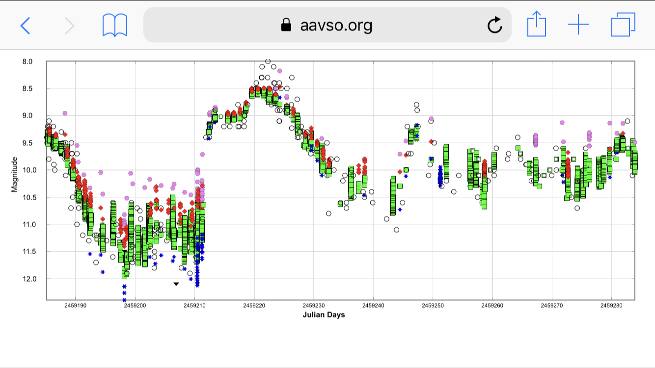

En aktuell AAVSO-kurva visas nedan.
Detta är utan konkurrens det mest spektakulära beteendet i stjärnans kända historia, och den har följts i stort sett kontinuerligt sedan upptäckten 1896.
Höjningen av vilomagnituden från 12 till 11 var mycket konstig. Den lilla platån alldeles före det breda maximet (se diagrammet) atypisk för SS Cyg. Men att vi skulle få ett Z Cam-liknande standstill slår förstås allt det andra med hästlängder.
Kato har föreslagit att SS Cyg ska klassas som en Z Cam-stjärna. Det skulle dock få vissa konsekvenser. Är det rimligt att ha en prototypstjärna som tillhör en annan variabeltyp? Nej det kan det ju inte vara.
Mitt förslag skulle nog bli att helt skippa Z Cam-stjärnor som typ, och istället tillåta SS Cyg-stjärnorna att uppvisa standstill. Det är i stort sett bara standstill-fenomenet som skiljer Z Cam-variabler från SS Cyg-variabler. Och nu verkar det som om SS Cyg själv har suddat ut den gränsen.
