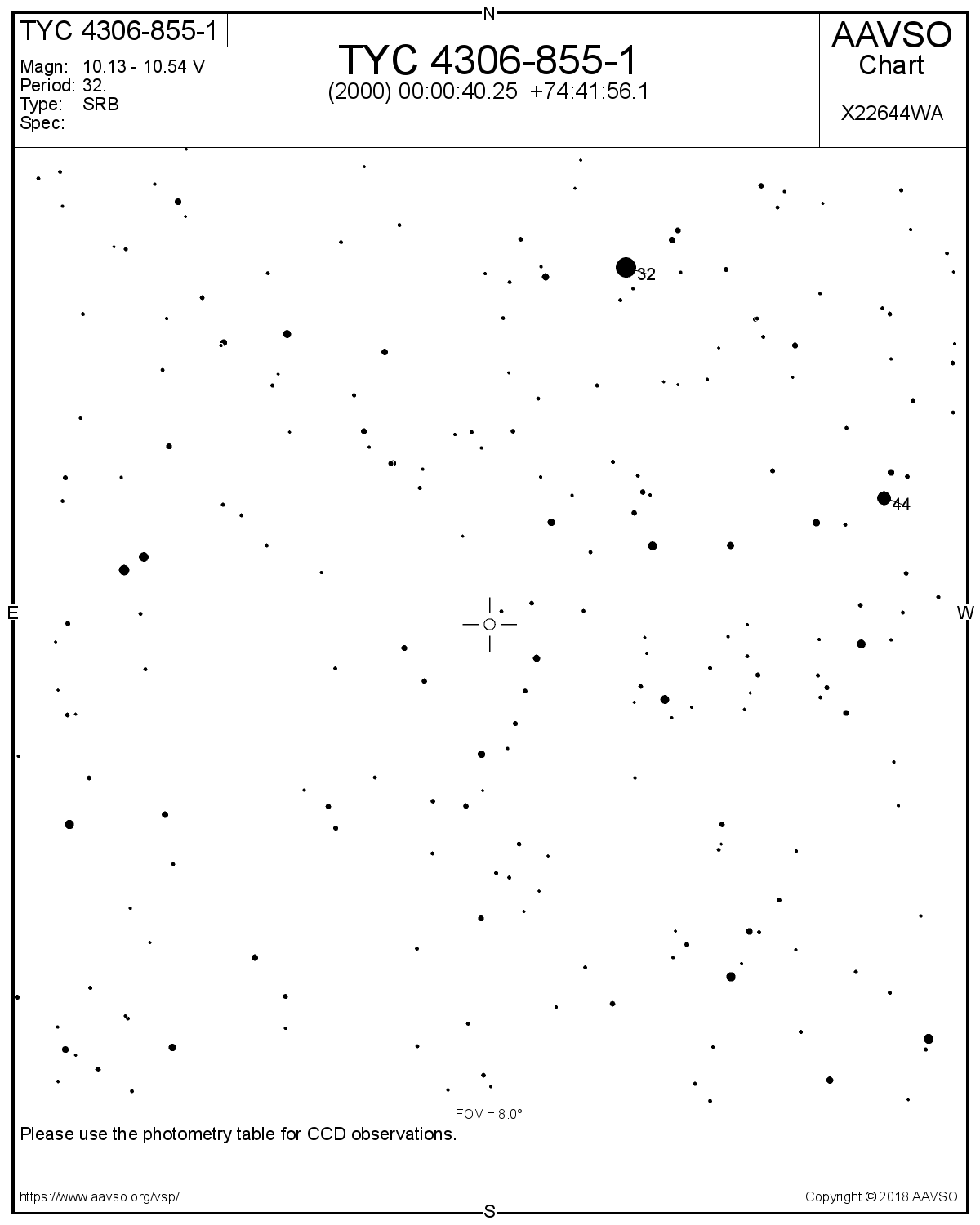

Nu har jag fått min andra godkänd. Utan en enda "vända"! Jippie vad kul! Den heter TYC 4306-855-1. Jag måste säga själv att jag tycker ljuskurvan är för j-a snygg, iaf snyggare än den första stjärnan jag fick godkänd. Man klickar på "Light curve" i länken
https://www.aavso.org/vsx/index.php?vie ... oid=555635" onclick="window.open(this.href);return false;
så får man upp kurvan.

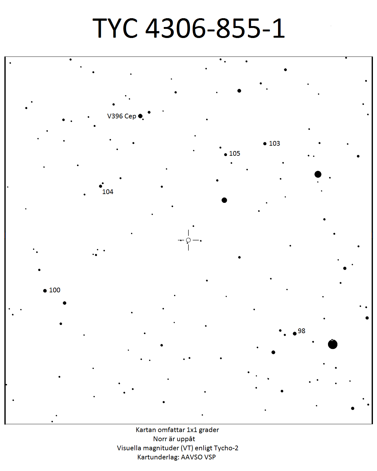

Katarina (och andra):
Nedan har jag lagt in två kartor för den variabel du upptäckte senast, TYC 4306-855-1. På översiktskartan (8x8 grader) är stjärnan Gamma Cephei utmärkt "32". På detaljkartan (1x1 grader) finns de lämpligaste jämförelsestjärnorna utmärkta med visuella magnituder. Man kan säga att denna variabel i första hand är lämplig för CCD-fotometri, men även med traditionella visuella metoder bör det gå att ana variabiliteten om man gör många obsar.
Edit:
Stjärnan är inlagd i SVO med namnet:
TYC 4306-855-1
(både i SVO och AAVSO gäller nu att det skall finnas ett mellanslag efter "TYC")

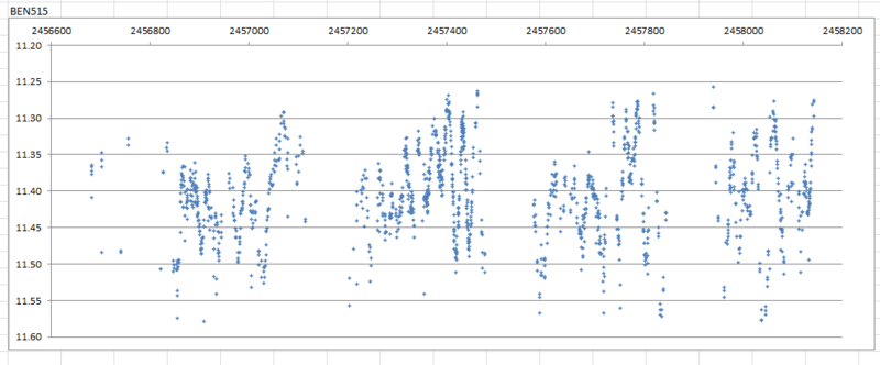

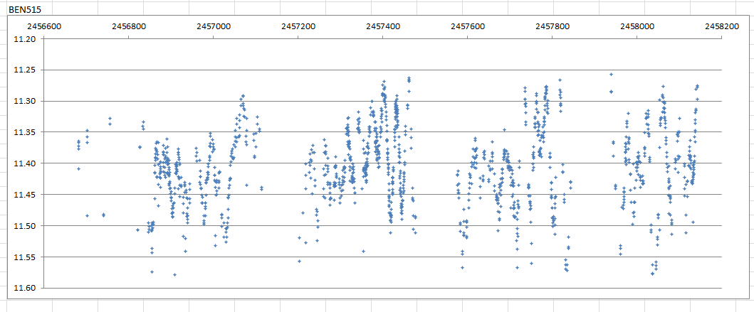

BEN515 är en halvregelbunden variabel, se ljuskurva nedan.
Edit:
Jag har nu submittat stjärnan till VSX, så får vi se hur länge det dröjer innan den blir godkänd.
Edit:
