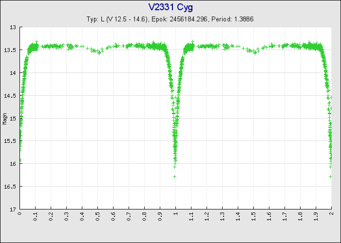

Re: V2331 Cyg
Jag testade just att bedöma perioden för V2331 Cyg genom att från SVO-materialet bestämma två tidpunkter när stjärnan passerade V = 14.039 på väg uppåt i diagrammet och två tidpunkter när stjärnan passerade V = 13.513 på väg neråt. Resultat:
V = 14.039 på väg uppåt:
HJD = 2 456 184.3432
HJD = 2 456 252.3898
V = 13.513 på väg neråt:
HJD = 2 456 206.4287
HJD = 2 456 256.4217
I båda fallen blir perioden 1.3887 dygn. Men det skulle sitta fint med fler mätningar nu när tidslinjen börjar bli hyggligt lång.
ThomasK
Posts: 1652
Joined: 2010-06-29 12:10:36
Re: V2331 Cyg
Post by ThomasK »
Jag fick liknande resultat när jag analyserade alla observationerna på nytt med Peranso i förra veckan. Beroende på vilken metod man använder i programmet får man lite olika resultat, men de två mest pålitliga pekar på en period mellan 1.3886 och 1.3887. Alltså lite längre än vi tidigare förmodade

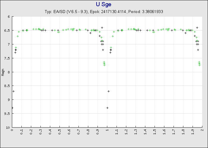

Re: V2331 Cyg
En Algol-stjärna med ett fasdiagram som är snarlikt fasdiagrammet för V2331 Cyg är U Sge. Perioden för U Sge är ungefär 2 dygn längre (3.38 dygn jämfört med 1.39 dygn) och den skenbara ljusstyrkan ca 7 magnituder större - men fasdiagrammen blir påfallande lika varandra till utseendet. Se SVO-diagrammen nedan.
Fasdiagram för U Sge. Från SVO.
Fasdiagram för V2331 Cyg. Från SVO.
