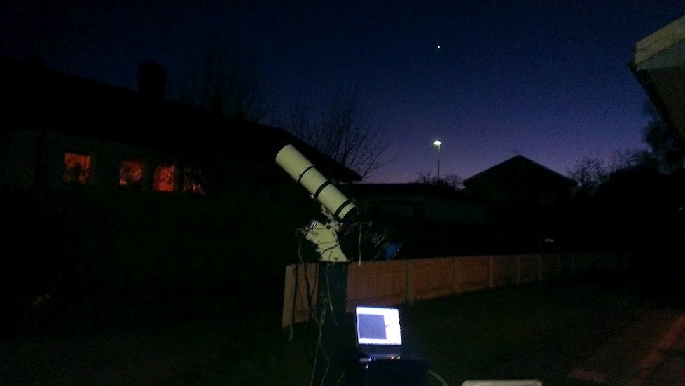

Snart redo för foto. Venus i bakgrunden lyser fint.
