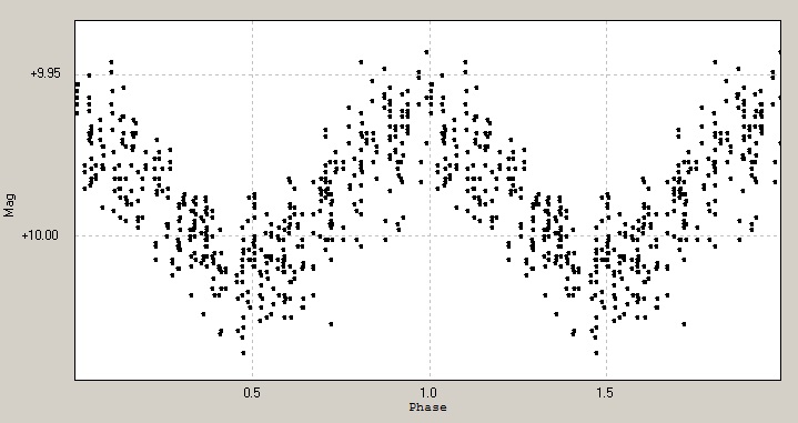

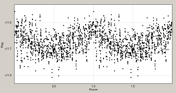

@Hans. Bra där. Jag vet dock att jag fick upp positionen på en som var pending. Och jag kommer inte ge mig in i en O-fight igen :green: så jag dubbelkollar inte detta!
@Björn: ytterligare en godkänd för dig såg jag idag. Kul!
Katarina
PS En liten gissningslek, vilka två variabler??

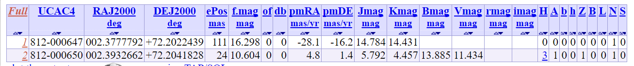

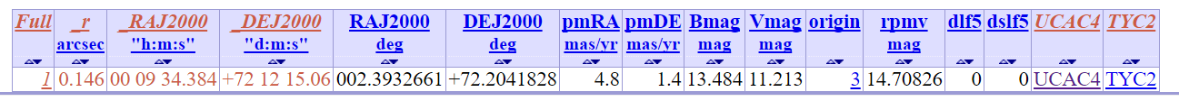

Hej Alla,
Först frågade S. Otero mig för att ange UCAC4 positioner för mina stjärnor.
Därefter ombeds jag att ange UCAC4 identifier i "Other names".
När jag tittar i VixieR så ser jag ingen identifier annat än koordinater för stjärnan. Hur hittade ni era UCAC4 identifiers?
I Simbad hittar jag bara 4 identifiers:
TYC 4302-1612-1
AKARI-IRC-V1
RAS 00068+7155
MASS J00093436+7212152
Updaterat:
Konstigt nog hittade jag den genom en annan VizieR sökning.
Martin

Katarina H
Posts: 619
Joined: 2011-11-18 14:13:55
Re: Variabelupptäckarprojekt
Post by Katarina H »
Kul att du jobbar vidare Thomas. Keep it up :good: (Har skördetröskan fått soppatorsk?)
Det är Björns respektive Thomas variabler. Björns förmörkelsevariabel och Thomas som heter TYC 4299-1480-1. Tema USA?? :)
Katarina
