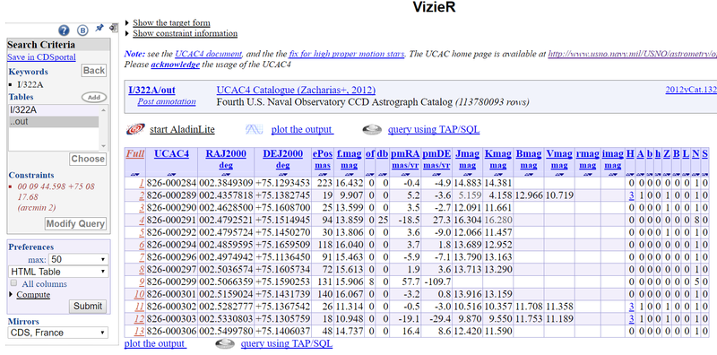

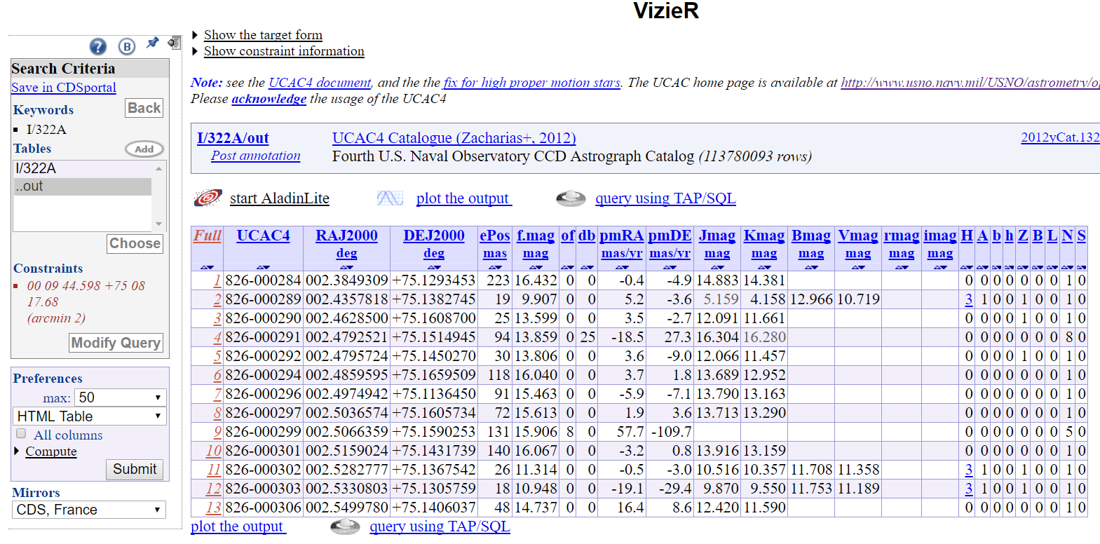

4. UCAC4 koordinater efterfrågades för mina stjärnor så jag sökte i UCAC4 stjärnans position och fick fram den bifogade tabellen men ingen av stjärnorna
har samma kordinat som den jag tittar på. Ska inte min stjärna finnas med där i, eller är det bara kringliggande stjärnor som visas?
Även Gaia Dr1

UAC4 sökning
UAC4 sökning

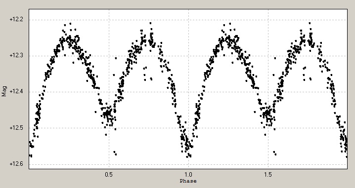

Det visade sig att KAR115 var felanalyserad. Björn fick anmärkning på att kurvan verkade fel och jag tittade på den igen och hittade en mycket bättre period som hade gått mig förbi från början. Så här korta perioder är lätt att missa då man måste hitta rätt på 4:e decimalen innan man får utslag.
Nu blev kurvan en klockren förmörkelsevariabel av EW-typ med periodelementen 2456682.835 + 0.457998 * E

Re: Variabelupptäckarprojekt
KAR115 är en höjdare. Den kändes redan från början som en förmörkelsevariabel av W UMa-typ, och det nya fasdiagrammet bekräftar ju den saken med all önskvärd tydlighet. Det är alltså inte endast en ny variabel som Björn upptäckt, utan även en tidigare okänd dubbelstjärna, inklusive omloppstiden.

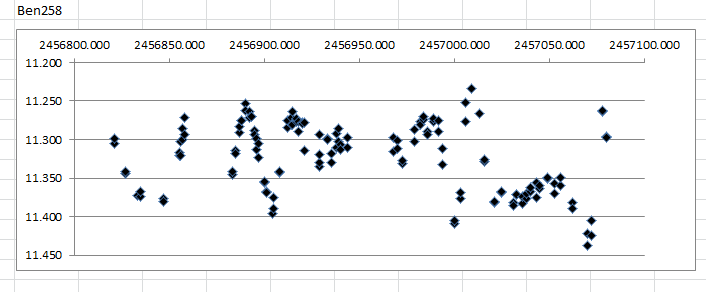

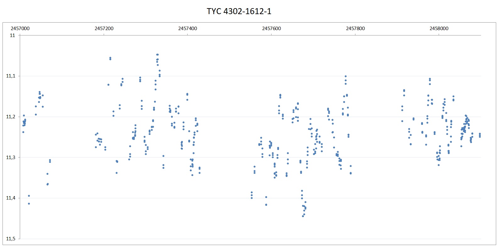

Edit:
BEN258 är också variabel, och finns inte med som "pending". Kan nog bli svårt att hitta period för den. Se del av ljuskurvan nedan.

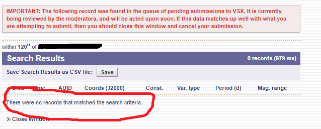

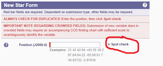

När man ska submitta en ny variabel till VSX, och väljer "New Star Form" så ska man först ta "Spot check" och där skriva in positionen. Det luriga är att man då alltid får upp en stor skylt med röd text som säger "IMPORTANT: The following record was found ..."
Men det gäller att inte avskräckas av detta. Man måste också läsa vad som står lite längre ner, mera diskret, under "Search Results". I bästa fall står det "There were no records ..." Och då är ju allt OK, det är bara att fortsätta submittandet.
Jag nämner detta, därför att jag själv nyligen inte tittade tillräckligt noga utan i hastigheten uppfattade saken som att några av "mina" variabler redan låg "pending" när de faktiskt inte gör det.
