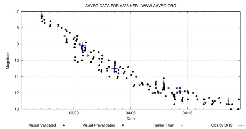

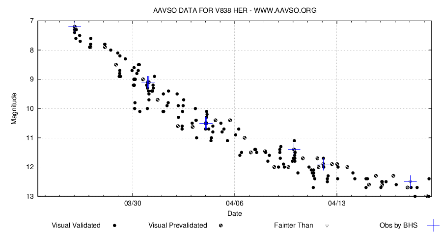

Jag fick höra talas om upptäckten redan på kvällen samma dygn, gjorde kartor och kollade magnituder för jfr-stjärnor. När området väl hade stigit upp över den göteborgska horisonten framåt småtimmarna, då var det inte alls någon stjärna av magnitud 5 som jag fick se, utan en stjärna av magnitud 7.2. Märkligt, tyckte jag. Det visade sig att denna nova, som så småningom fick namnet V0838 Her, var alldeles extremt snabb i sitt avtagande - på 20 timmar hade den bleknat med 2 magnituder. Och avtagandet fortsatte sedan att ske väldigt snabbt.
Obsen jag gjorde är den ljusaste i AAVSOs arkiv, eftersom Alcocks upptäcktsobservation inte finns där. Men tidsmässigt är jag i arkivet bara nummer två, den norske observatören Björn-Håkon Granslo skattade novans magnitud några minuter före mig!
