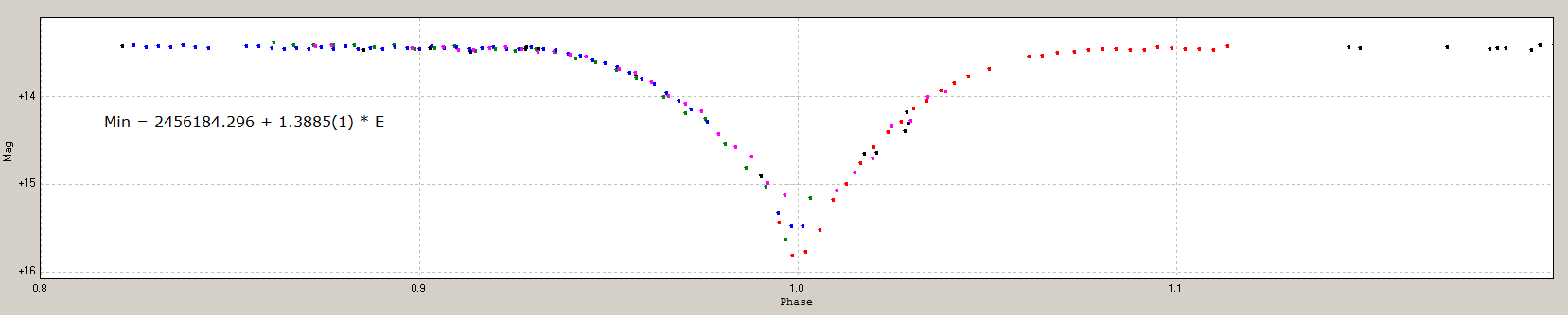

Jag kollade lite hastigt om de senaste obsarna tyder på någon annan periodlängd för V2331 Cyg än den vi tidigare fått fram. Resultatet blev nu 1.38855 dygn vilket ju är i överensstämmelse med 1.3885 +-0.0001 som vi tidigare angett. Fjärdedecimalen är alltså än så länge inte säker, men den bör vara 5 eller 6. Det behövs ytterligare mätningar och gärna lite längre tidslinje innan vi kan bli säkra i det avseendet. Vore förresten kul att veta vad Peranso skulle ge i nuläget, jag bedömde bara genom att titta på kurvor i Excel och såg när stjärnan passerade några olika magnitudnivåer.

Hans Bengtsson wrote:Vore förresten kul att veta vad Peranso skulle ge i nuläget, jag bedömde bara genom att titta på kurvor i Excel och såg när stjärnan passerade några olika magnitudnivåer.
Jag hade hoppats få in Anders H:s serie också innan jag gör en ny periodberäkning. Med Roberts B och R mätningar bör det också gå att få till ett färgindexdiagram.

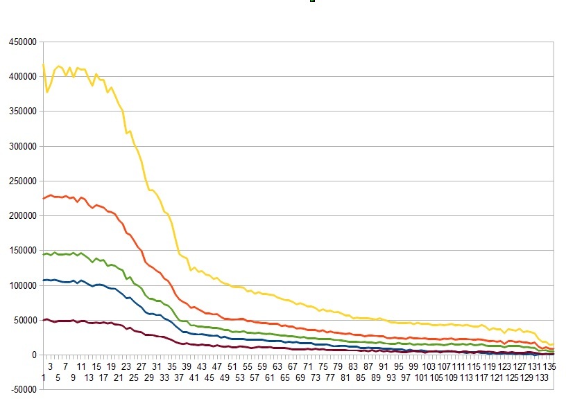

Då ska jag försöka mata in mina data, börjar med en intressant graf som visar intensiteten från V2331 Cyg (den Blå kurvan) och de 4 jämförelsestjärnorna, 126, 119, 131 och 146. Taget med en 6" newton, Atik 460, V filter och 2 min exponeringstid.
Att den gula kurvan hackar lite i början beror på att där gick gränsen för att sensorn skulle mättas. Man kan ju ana här att den blå kurvan avviker lite från de övriga men skillnaden är ju väldigt liten i förhållande till de övriga förändringarna.
Det gick förvånansvärt bra att få fram användbara data trots den massiva ändringen i transparens, hur bra eller dåligt det gick visar väl sig när kurvan jämförs med de övriga.

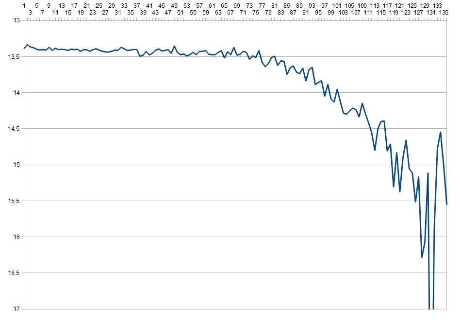

Så här ser magnitudkurvan för V2331 Cyg ut, de 10 sista värdena lär jag nog kassera.
Nu ska jag försöka skicka datafilen till SVO.

Intressant att se intensitetsförändringen över tid. Var det tunna moln eller dis som kom med i spelet?
Din kurva kopplar fint till övriga resultat, det börjar bli en välfylld kurva av våra mätningar.
Såg att Du hade ett skott kring 19.1, den kanske man ska ta bort, om inte annat för att få en överskådlig skala vid graf-visning? De övriga av de sista 10 bör väl kunna vara kvar, mina mätningar i de lägre magnituderna blev också lite fladdriga i det lägre registret, så det medlas väl ut?
Det ser ju riktigt snyggt ut:

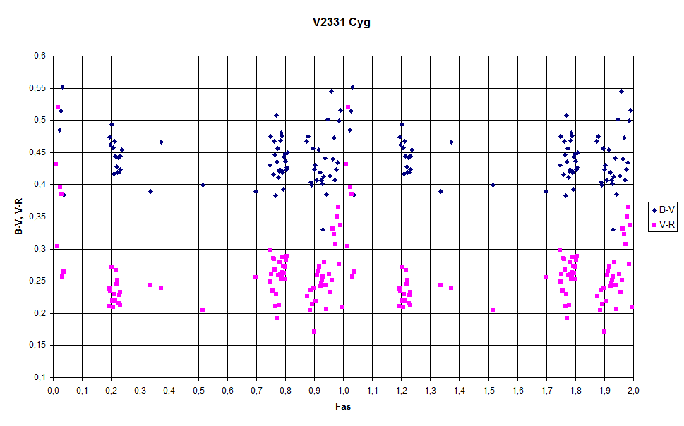

Jag gjorde en ny peräkning av perioden med de senaste data. I bilden syns de olika tidsserierna med olika färger och enskilda obsar med svart. För tidsserierna har jag använt medelvärden för 5 eller 10 obsar åt gången. Perioden denna gång hamnade i intervallet 1.38846 och 138856. Det är ju små tider vi pratar om nu, 4:e decimalen är +/- 8.6 sekunder och 5:e +/- 0.86 sekunder... Så här blev det:
Frågan kvarstår också hur djupt den går. Tomas W:s serier tyder på ca 15.9 medan de övriga ligger lite högre, 15.3 - 15.5. Om man tittar på symmetrin på kurvan tycker jag alternativet 15.9 känns mest rätt...
Jag gjorde också ett B-V och V-R diagram. Man kan ana att stjärnan blir rödare runt minimum, särskilt V-R ökar.
