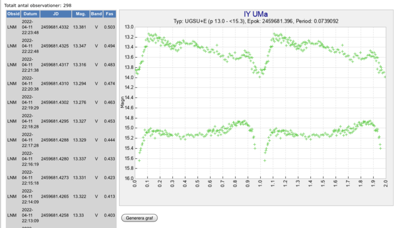

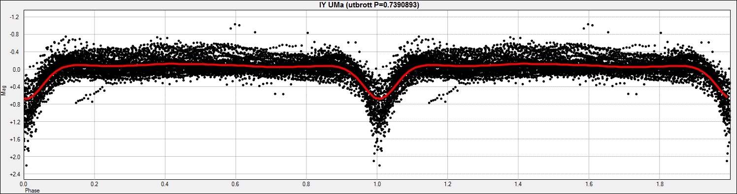

Ljuskurvans utseende kring eklipserna hos IY UMa varierar en hel del från gång till gång.
Nedan har jag i ett och samma fasdiagram lagt in V-mätningarna som Magnus gjorde natten 4-5 mars 2021 (nedre kurvan) och de han gjorde natten 11-12 april 2022. Vissa huvuddrag är lika men det skiljer mycket i detaljerna.

Är det superhumps som är överlagrade på förmörkelsekurvan som förklarar de olika utseendena på ljuskurvan?
Re: Aktuella kataklysmiska variabler
Har faktiskt inte en aning. En komplicerad mix av komplicerade fysikaliska processer som ger en komplicerad ljuskurva. Svårt att säga vad som är vad.
Man kan kanske också undra om IY UMa verkligen är en SU UMa-stjärna. De flesta utbrotten verkar vara ungefär lika ljusa? Har den superpucklar?

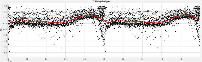

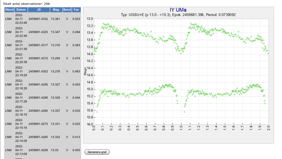

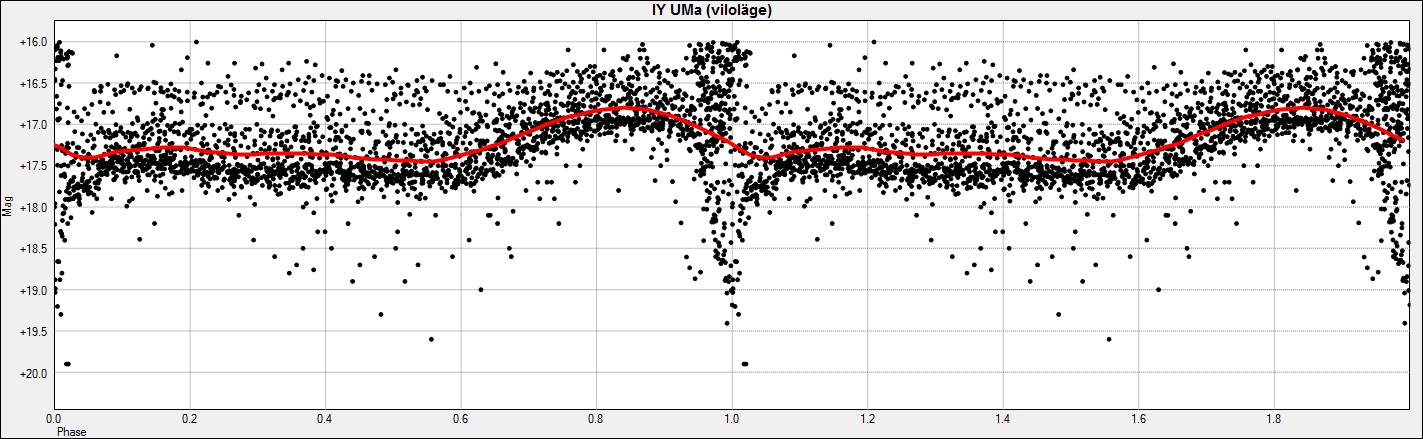

Jag testade att göra några fasdiagram från datan i AAVSO. Först ett när stjärnan är i vila (magnitud svagare än 16). Förutom förmörkelsen har den en slags "bula" på kurvan.

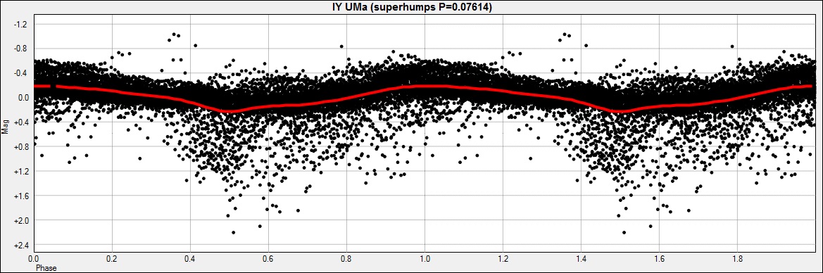

Nästa är när den är i utbrott (magnitud 13-15). Här har jag bara använt dataserier som jag först normaliserade så att medelmagnituden mellan serierna jämnats ut.
För diagrammet ovan finns också en "luddigare" och lite längre period som jag misstänker är från superpucklarna. Den stämmer hyfsat bra jämfört med puckelperioden från den här artikeln https://arxiv.org/pdf/1009.5444.pdf" onclick="window.open(this.href);return false;. Att den här perioden är svårfångad eller luddig (det finns en skog av periodtoppar runt 0.07614) beror nog på att superpucklarna ändrar period under utbrottet eller inte är synkade mellan utbrotten.

Thomas, de där bulorna i viloläget (quiescence) - de varierar ju med omloppsperioden, förmörkelsesperiode. Det torde väl då vara liknande hos SS Cyg, att den heta fläckens omlopp där den delvis skyms av den mindre transparenta ackreationssivan under delar av omloppet?
Superhumpsperioden bör ju vara längre än omloppsperioden eftersom den orsakas av resonans och inte (bara?) av den heta fläcken, medan förmörkelses-dippen är på omloppsperioden. Är det inte detta, att det är två olika perioder, som åtminstone delvis kan förklara olikheterna i utseende?

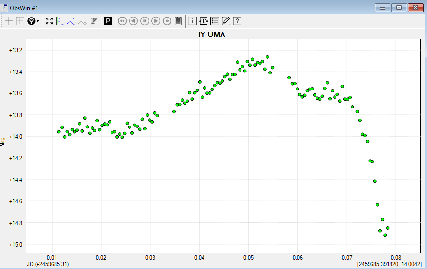

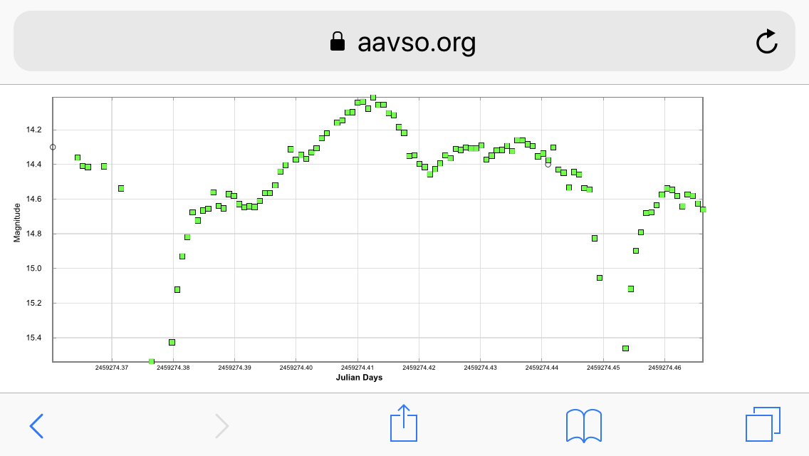

Nattens skörd från Oria, tyvärr lite molningt så inte så bra serie som jag önskade:
Den avtar långsamt men superpuckeln är väl ändå tydlig.

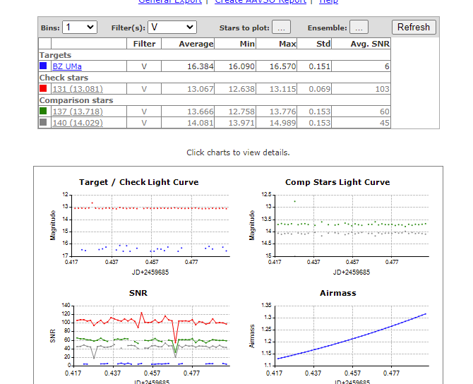

085344.2 +574841 BZ UMa som Hans Bengtsson så testade på natten...
UGSU
Mag. range 10.5 - 15.3 B
Period 0.06799 d (97.91 min)
Jag trott kunde se hela tiden i V. men nått är fel eller gjort fel :)
Den är tiden i nästa 2 timmar totalt. Den är V 16 - 17.

Hej Robert!
Jag tror dina mätningar av BZ UMa är helt OK. Stjärnan ligger nu i minimum och har då normalt V-magnitud 16-17, precis som dina obsar visar.
En annan dvärgnova i Ursa Major, IY UMa, är däremot i utbrott.
Roligt att du kommit igång igen med fotometrin! Dina resultat verkar jättebra.

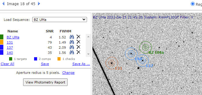

Bra. Testar bara en lite bild då.
IY UMa, kanske jag testa i natt :)

Post by magnuslar »

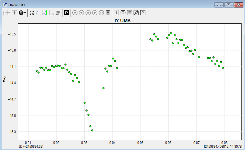

Lite mer IY UMa. Tyvärr slutade Oria-teleskopet efter 120 exponeringar - jag hade sett fram emot betydligt fler. Men det blev ytterligare lite annan form på kurvan:
