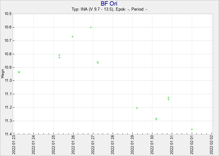

Jag har precis mätt och lagt in data från de senaste bilderna från AAVSONet BSM New Mexico, tagna förmiddagen den 30 januari. RR Tau är på 13.1 i V, en nedgång på ungefär en magnitud på en vecka. Magnus mätningar på kvällen den 30 visar ungefär samma sak.

Kul!! Jag fick precis in en obs av RR Tau från ikväll, en liiten glipa i molnen gjorde att jag kunde få till 3 av 4 filter. Fortfarande låg.

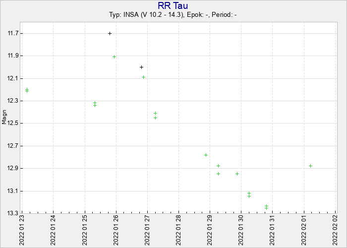

Fick några bilder från i morse tagna med Burke-Gaffney-observatoriets teleskop. RR Tau svag men lite grann på väg upp medan BF Ori snarare verkar vara på väg ned en del.

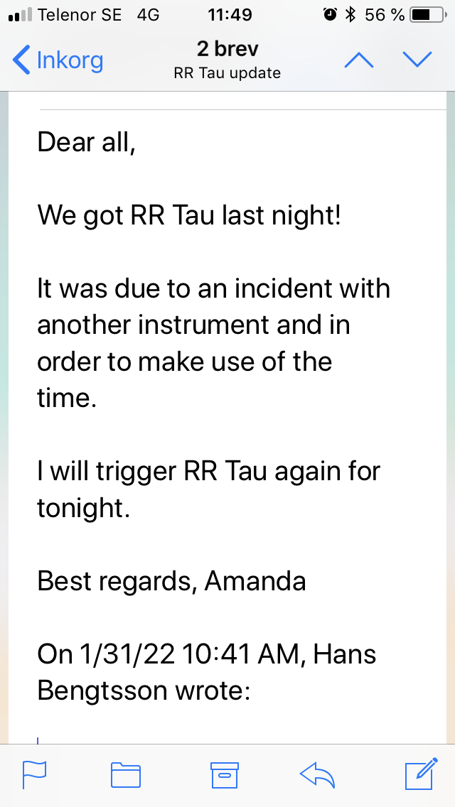

Jag har överantvardat (när hörde ni det ordet senast?) uppdateringar till NOT-teamet.
Det blev faktiskt inget spektrum av RR Tau under någon av de senaste kvällarna (om jag uppfattat saken rätt) trots att det troddes så. Men Amanda skriver att hon ska försöka ikväll igen! Man får inte ge sig.

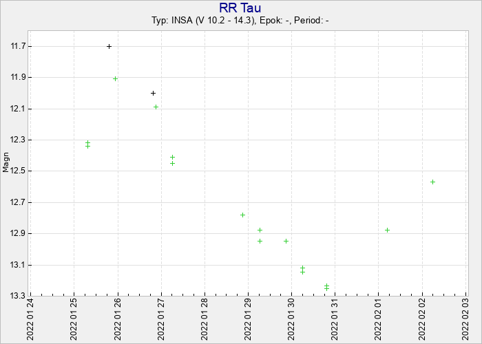

Obsade RR Tau i morse med Burke-Gaffney-observatoriets teleskop. På väg uppåt, men fortfarande en bra bit under maxljusstyrkan.

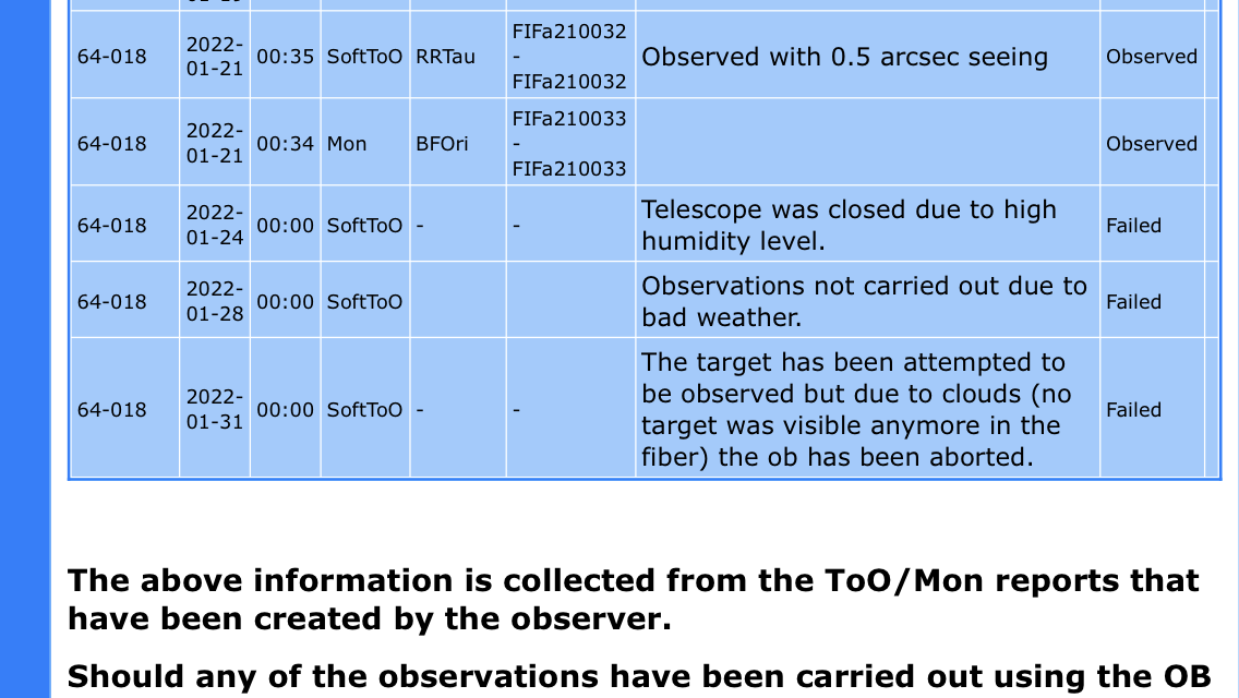

Jag har skickat uppdatering för RR Tau till NOT-teamet. Amanda ska försöka ikväll igen men tyvärr är vädret på La Palma väldigt dåligt på att samarbeta just nu.

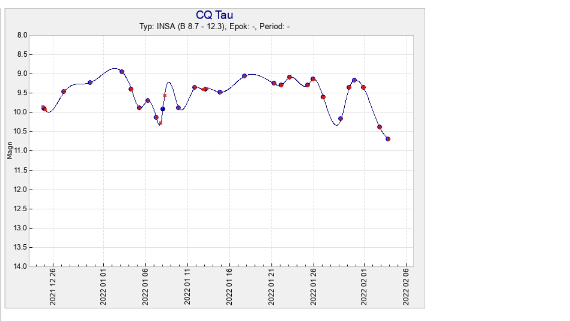

Ett gäng fräscha mätningar från igår (2 feb) har anlänt till SVO (Magnus, Gregor och Gustav). Dessa visar att både CQ Tau och BF Ori har avtagit snabbt de senaste dygnen.
Med snabbheten hos en gasell i Kalahari har jag uppdaterat NOT-gänget om detta. Om vädret på La Palma mot förmodan skulle klarna upp så vet jag att Amanda nu har ett gott öga till BF Ori.

Amanda svarade att det inte blev någon spektroskopi igår, men att det möjligen kan bli BF Ori ikväll. Dock hög luftfuktighet och mycket skräp i luften så det ligger på gränsen.

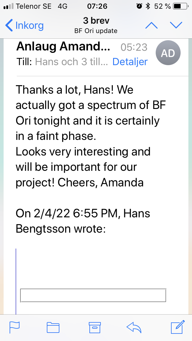

Ett glädjande meddelande från Amanda kom tidigt i morse (5 feb)!

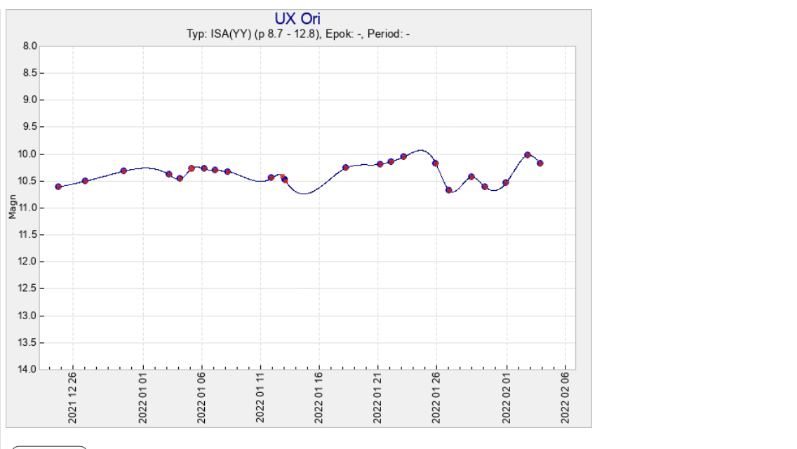

Re: Projekt: övervakning av tre UX Ori-stjärnor

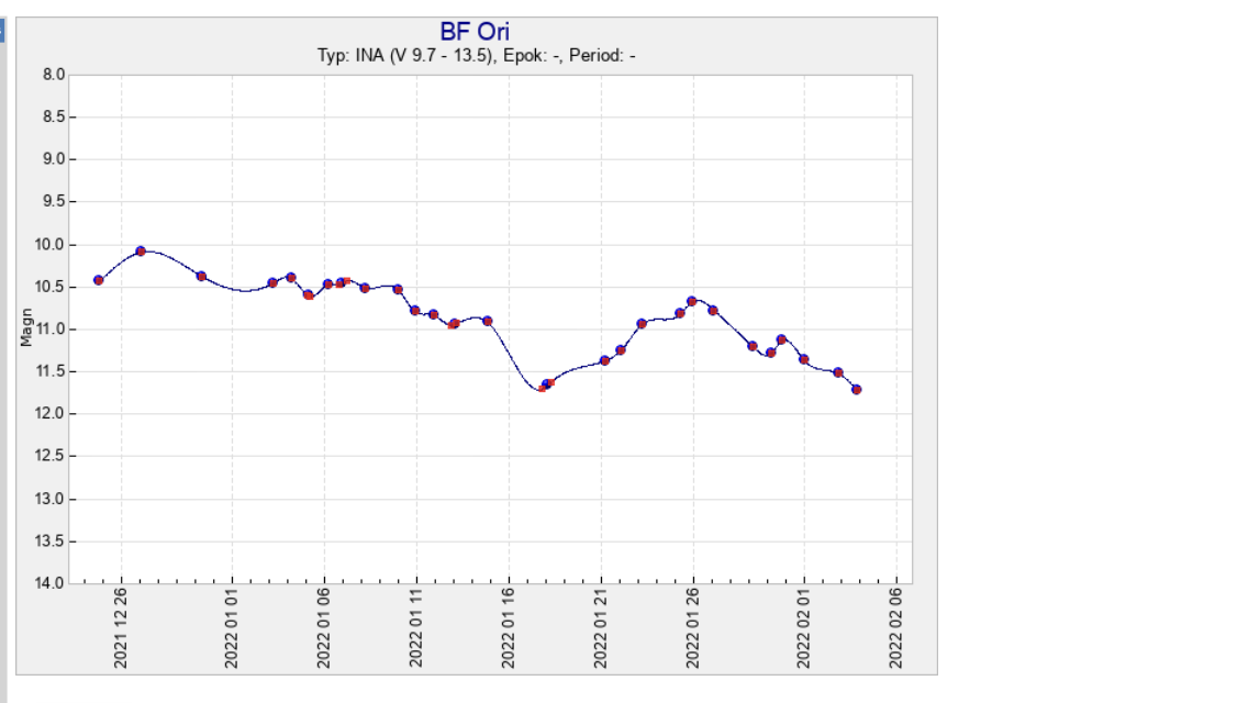

Nedan ges ljuskurvorna i V-bandet (dygnsmedelvärden) för de fyra uxorerna i projektet, som en liten överblick vad gäller den fotometriska utvecklingen hittills.
Man måste säga att täckningen har varit fantastiskt fin!

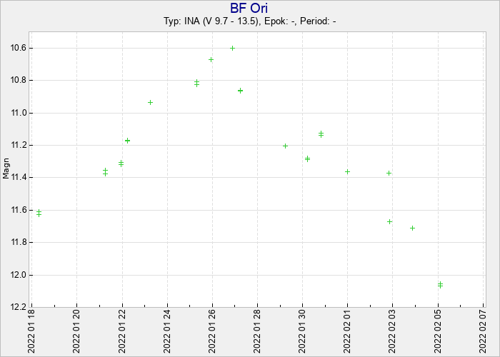

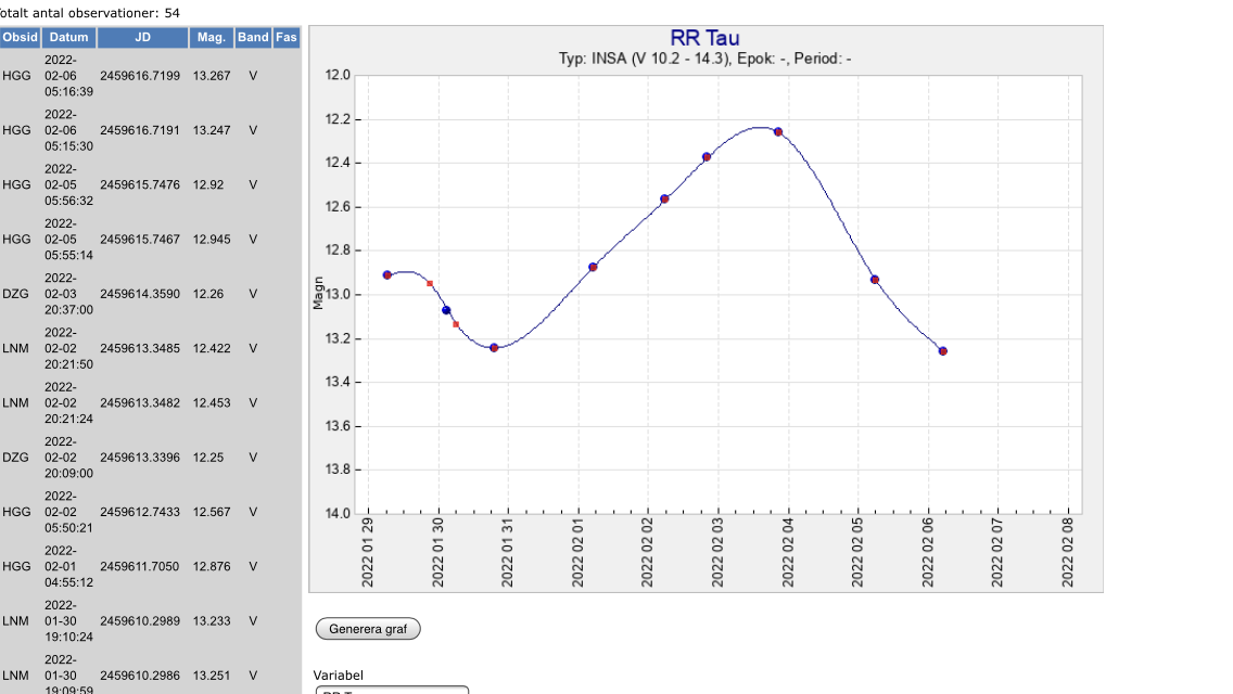

Jag mätte precis de senaste bilderna från AAVSONet BSM, BF Ori har fortsatt nedåt:

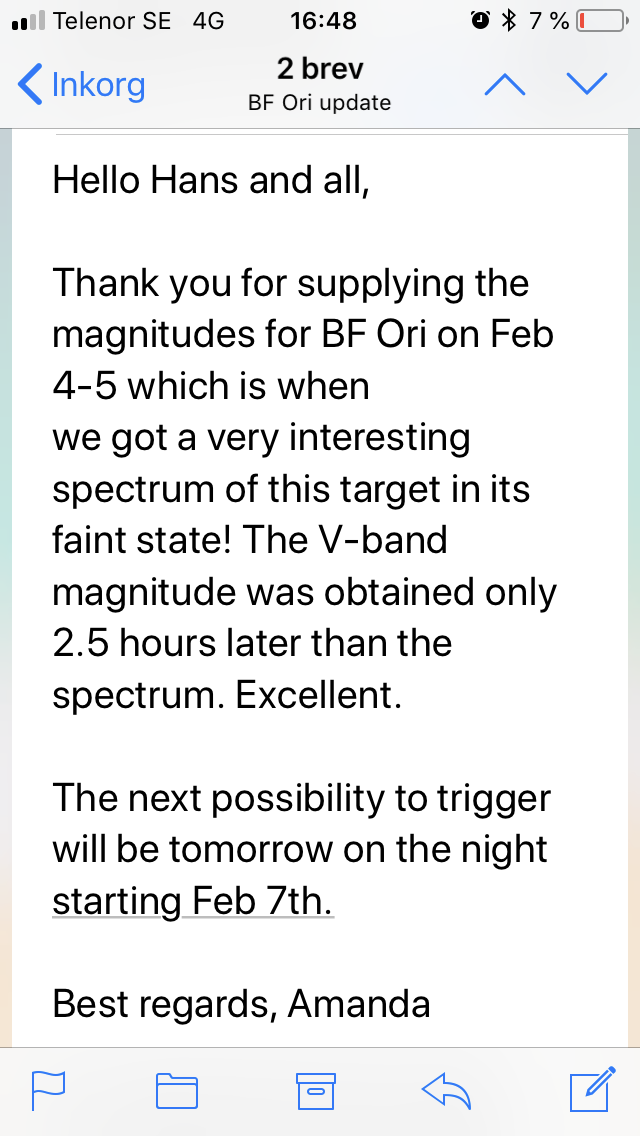

Underbart!
Jag har nu skickat uppdateringar till NOT-teamet.

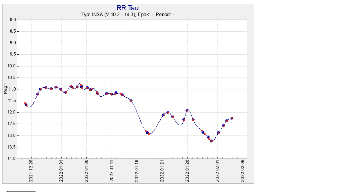

Jättefin serie från morgonen 6 februari (Gustav), och jag har skickat nya uppdateringar till Amanda och kompani.

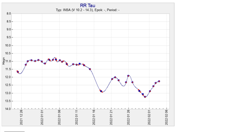

RR Tau har åter blivit ljussvag! Se V-kurvan nedan (dygnsmedelvärden).
