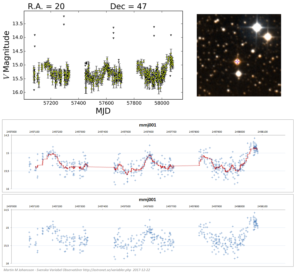

Här kommer plotten på den svaga variabeln som jag hittade genom att strossa runt och titta på alla möjliga objekt i ASAS-SN Sky Patrol.
Pm är på väg Thomas! Blir väldigt spännande att se hur fasen för den här kommer att se ut.
Martin

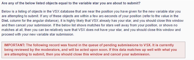

@Thomas: Tackar ödmjukast för hjälpen. Dessvärre så har redan någon annan rapporterat den, men den är ännu inte "antagen". Jag gick upp tidigt för att inrapportera till vsx, det räckte inte.
Tillägg: Det innebär att INNAN man kör en position i ASAS s bör man logga in på vsx och göra första steget i submit-new-star-formuläret. Då dyker den upp om den redan är submittad dvs "pending" och inte finns i vsx ännu. Det räcker inte att enbart kolla om stjärnan finns med i vsx!

@Thomas Haha... Ja men loggar du in på vsx och går till submit new variable star (typ) och skriver in positionen så fiskar du fram om den är "pending". Som jag ser det är det en mkt lång kö i pending nu. Sånt vi tagit upp i tråden men ej rapporterat in kan redan vara inrapporterat av annan part.

Kämpar med min HOK045:a sedan flera dagar tillbaka. Flera mail fram och tillbaka med Mr Otero. Testade att ta bort 10 ljusaste och 10 svagaste. Det var INTE ok skriver Otero. Det som jag ska göra är att korrigera för scatter längs med hela kurvan. Exakt hur det ska göras har han inte sagt.
Jag: I removed ten data points
in the max end as well as ten data points in the min end.
Otero: That is not right. And what about any other data point in the remaining dataset (i.e. at intermediate magnitudes) which actually has the same error and hasn't been deleted?
If you only delete points at the extrema, you will get a clean light curve at maximum and minimum and a scattery light curve in the middle.
You can delete datapoints that deviate e.g. >0.1 from the mean. There were a couple of outliers in the original light curve you sent that were clearly identifiable and had larger error values (you can also sort the data by error and delete all with the largest values).
So do not delete all points at extrema. Just take scatter into account to determine the range without deleting the data.
Jag fattar inte riktigt hur han menar men jag ska försöka se vad jag kan försöka med. Fått en fil av Hans nu och ska se hur han gjort.

Katarina, du ska sortera på mag_err och ta bort alla rader med värden > 0.1
/Björn

Björn wrote:Katarina, du ska sortera på mag_err och ta bort alla rader med värden > 0.1
Ok. Det är bara det att bland mina data är det bara fem st med mag_err >0.1 och det är de där 99-data som jag självfallet tog bort när jag skickade in kurvan i första omgången. Vet inte om han implicit menar att kurvan inte duger "i sig". För jag kan ju inte "städa" i kurvan så hima mycket mer egentligen. Funderar på om han menar att hela kurvan är en enda scatter? Fast jag tror inte det med tanke på att han inte klagat på perioddiagrammet.

Katarina, det jag tror han menar är att man får titta på hela kurvan och se var det finns avvikande punkter jämfört med kurvans medellinje. Om du drar ut den rejält i Excel så man ser hur den böljar upp och ner, då ser man om det är punkter som signifikant avviker. Jag kan titta på din kurva och försöka städa den och samtidigt göra ett nytt fasdiagram som har samma punkter så de båda diagrammen överensstämmer.

@Thomas. Helst skulle jag vilja klara det själv såklart men det vore ju vettigt om de två plottarna överenstämmer avseende datapunkter såklart. Har testat lägga ut ett running mean men det är jättesvrt att avgöra vad som är en signifikant avvikelse. Jag är lite av skolan "inte göra våld på data" så det känns inte helt bra. Men jag skulle gärna prata med dig Thomas. Har mailat filer och tel-nummer.
