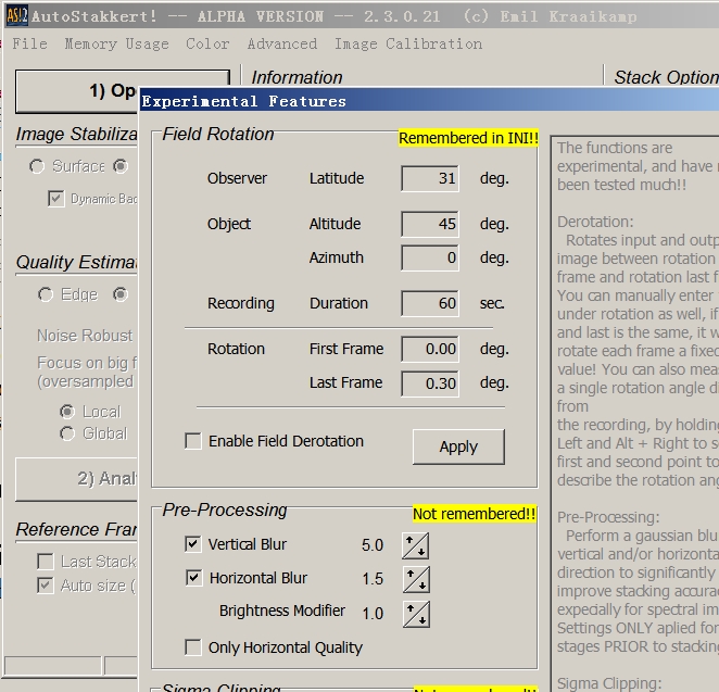

Jag tycker du ska justera till färgerna lite grann och få upp ljusstyrkan på bilden och lägga till bilden i galleriet för den ser riktigt bra ut :good: Du har oxå ett något randigt mönster. Har du provat att mixtra lite med blurinställningarna i Autostakkert2? Det kan även försvinna med flats, jag är inte helt med det klara hur jag ska ta den perfekta planetflatsen men det kan vara samma eller liknande förfarande som med H-alpha flats för solfoto.

Jo, det blir att behålla originalen och ge sig på dom igen när andan faller på. Jag kan lägga den i galleriet när jag lyckats få till det. Just det randiga kommer upp när jag kör waveletbiten i Registax.

Då ska nog dina ränder gå ur :good: Annars får du prova blur settings i Autostakkert2. Den inställningen gör att de alignpunkter du markerat inte letar efter brus som oxå stackas in i bilden kan man säga, typ.. på något sätt.. :) Jag är inte riktigt klar med hur exakt det fungerar faktiskt.

Blur inställningarna i AST2. Vad menar du då? Hittar inget som direkt verkar hantera Blur.

Du hittar det under "Advanced - Experiment" - "Pre Processing" - "vertical blur" and "horizontal Blur" aktivera båda. Kanske bara finns i senaste Beta-versionen?

Najs! Flera knappar :green:
Då får jag allt ta hem och testa den.

Nu är ränderna inte lika tydliga, oval ba har du fått med oxå. Bättre färgbalans oxå. Funkade blur-läget bra?

Får testa det när tillfälle bjuds. Autostakkert betan gjorde sannerligen susen med ränderna. Jag ska sätta mig och labba lite i veckan.

Var det blur-inställningarna som fixade ränderna eller var det bara att det var en nyare version av programmet med bättre stöd för dina filer?

Jag tog hem den senaste alphan av Autostakkert, och blur funktionerna var det som fixade ränderna.
Däremot tipset för att skärpa upp i Photoshop ville sig inte alls.
I och med Blur i Autostakkert så fick jag mer spelrum i Registax. Jag skall testa att dra lite i wavelets och sedan också ditt knep i Photoshop.
