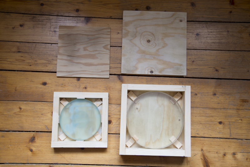

Jonas, så här bygger du dina spegellådor. Själva spegelytan där aluminiumet ska ligga är vänd nedåt och vilar på hörnkilarna. Det är min spegel till vänster som jag och Joel slipat och det som är kvar på den är själva poleringsfasen och retusch vilket jag ska göra när jag fått till ett bra slipbord 6" f/9.4. Den spegeln som är till höger är något så ovanligt som en Jan Haglund spegel 8" f/5 som med ronchi-mätning och kniveggstest var mycket bra! Båda lådorna tog drygt en timme att tillverka, allting från en plywoodskiva och en planka som jag sågat till rätt dimension och längd. Hur som helst så har den vänstra lådan även fått inläggningar av 3 mm balsa som fungerar som stötdämpare i sidorna, jag vet inte om det egentligen är nödvändigt.
(som vanligt får man klicka på bilden för att se den i större storlek)
