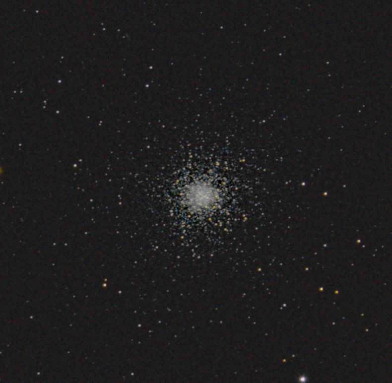

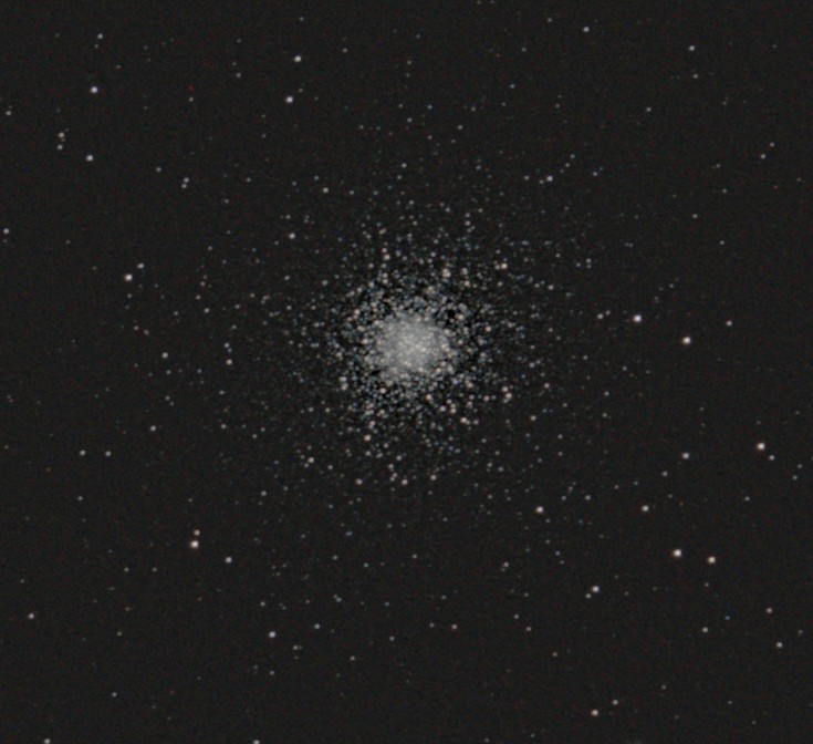

Ägnade lite tid åt kalibreringen ikväll igen.
Fick nu fram fler stjärnor med kalibreringsdata runt M13 så har gjort kalibreringen på just denna bild. Vidare har jag stackat om bilden och valt linjär interpolation och inte Drizzle för att bevara nivån på resp. färg. Även gainen har satts till 1 för alla färger för att inte förvilla.
M13 color calibration 01.jpg (145.83 KiB) Viewed 6514 times

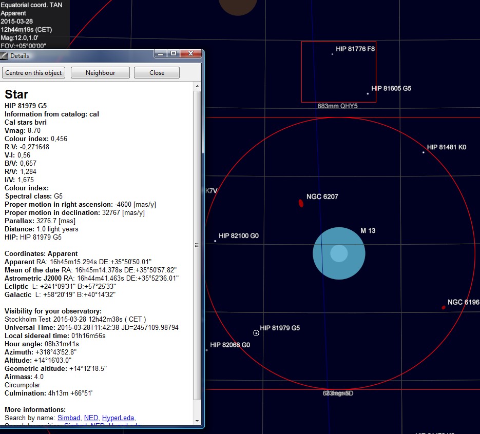

Här är den använda kalibreringsstjärnan, inom 1 grad från M13 centrum.

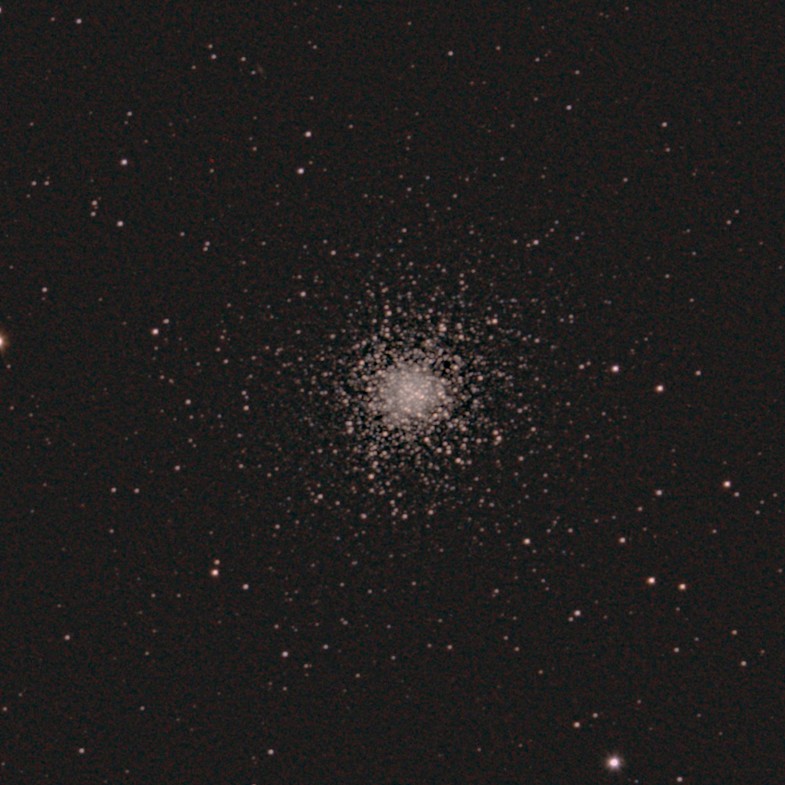

M13 color before cal 02.jpg (93.09 KiB) Viewed 6514 times
Så här ser bilden ut rå, som väntat mycket grön då gainen är satt till 1 för alla färgkanalerna, kameran är känsligast i det gröna området.

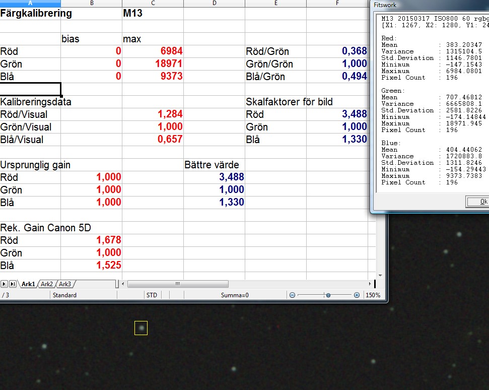

Mätning görs på den utvalda kalibreringsstjärnan. Värdena läggas in i kalkylarket för att få fram skalfaktorerna för röd resp. blå kanal.
M13 color cal from starcatalog 04.jpg (127.55 KiB) Viewed 6514 times
Med dessa värden på för färgkalibreringen blir resultatet så här. Betydligt mer röd än vad man är van att se den.

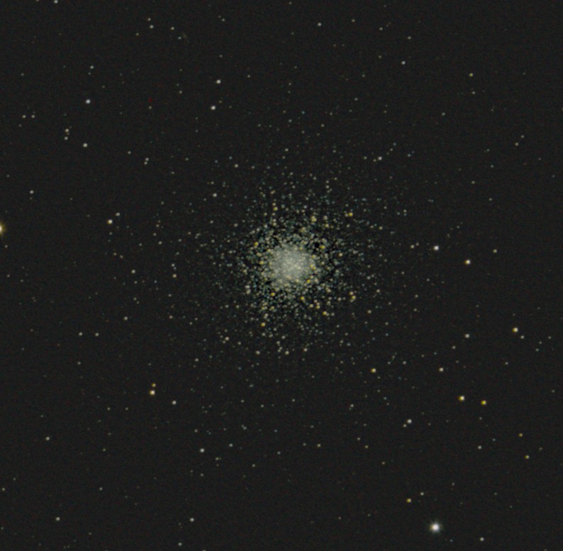

Här har jag istället kalibrerat den med de värden som är framräknade för Canon 5D kameran. Nu ser M13 lite mer lik ut så som man brukar se den.
M13 color cal from Canon 5D rec and sat150 06.jpg (109.29 KiB) Viewed 6514 times
Här samma bild igen men jag har ökat satureringen till 150.
Vid lite närmare analys ser man att den röda skalfaktorn blir lite för hög. I stjärndatabasen jag använt finns inget data för V-R som den röda skalfaktorn baseras på. Jag har istället räknat fram värdet V-R med hjälp av den generella formlen här:

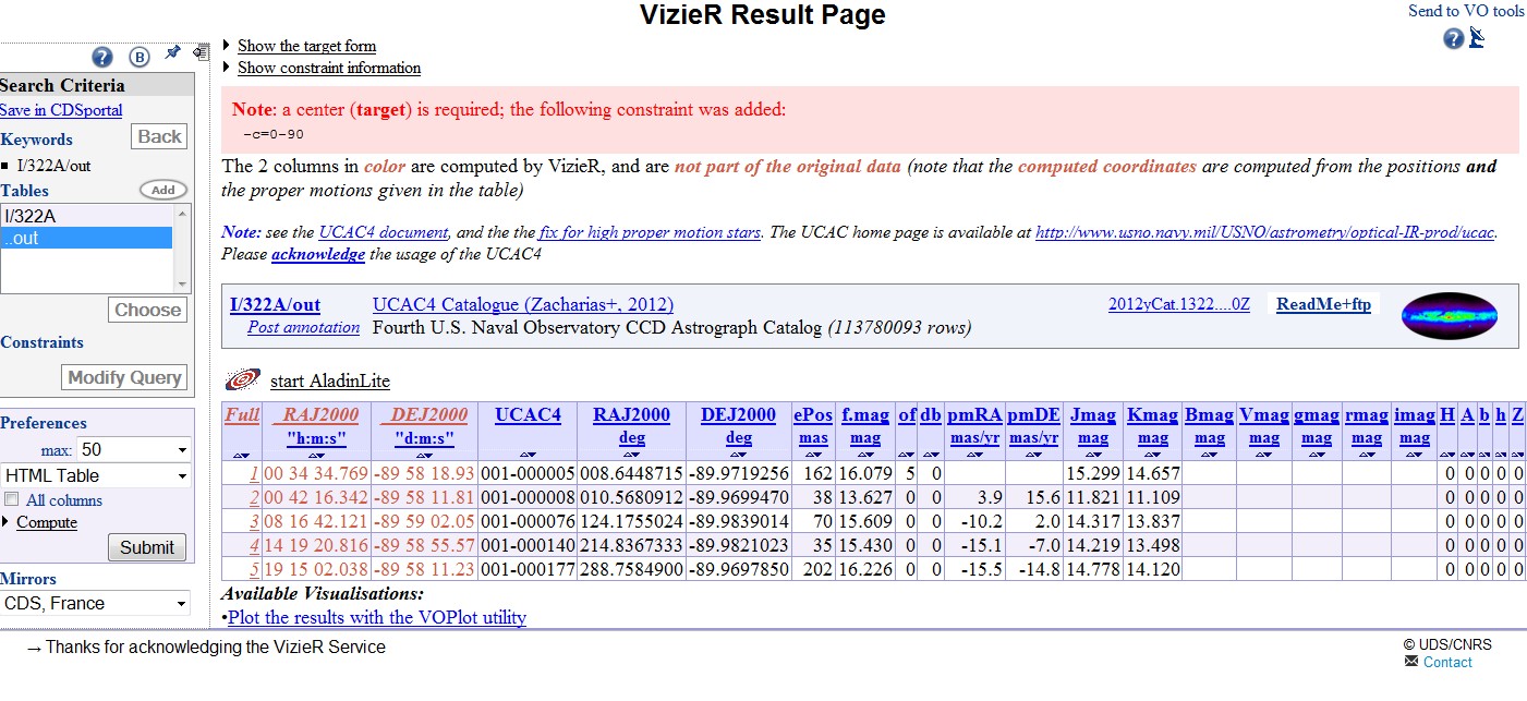

Just den databasen UCAC4 har jag försökt nå, men får bara med 5 rader medans det enligt headerns uppgift skall finnas 113780093 poster.
UCAC4 har i VizieR …
http://viz-old.u-strasbg.fr/viz-bin/VizieR
… katalognamnet:
I/322A/out
För andra databaser kan jag lätt få ned en halv miljon eller fler stjärnor.
Vad har du för knep du har för att lyckas bätte än vad jag gör?
Så här ser resultatet ut på skärm innan jag laddar ned, har inte filtrerat bort något, skall visa de första 50 posterna, men inte ens det kommer med, bara 5!
UCAC4 screendump.jpg (249.16 KiB) Viewed 6414 times
Dessutom saknas de data jag söker, bvri, fast de går ju att filtrera ut antar jag om man nu bara kommer åt hela katalogen.
Jag tror inte datakatalogen kommer bli speciellt stor om man begränsar magnituden till under 10 och samtidigt kravet med data för bvir skall finnas. Blir den för stor är det bara sätta magnitudgränsen lägre. Men som du skriver och jag misstänker finns det inte sådana mätningar gjorda med multispektrala data.
Varken Hipparcos eller Tycho-2 har med några Röda magnituder om jag förstått det rätt.
En annan fråga om data i tabellerna här. Det finns flera röda spektra. De är märkta gmag och rmag, vad är skillnaden?

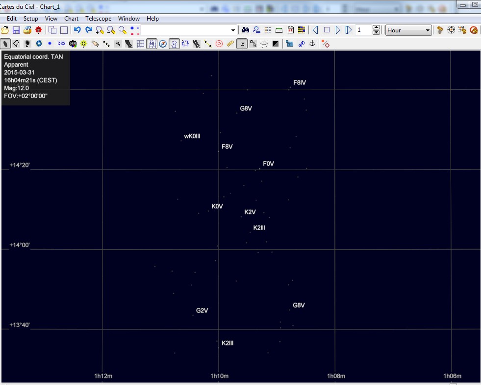

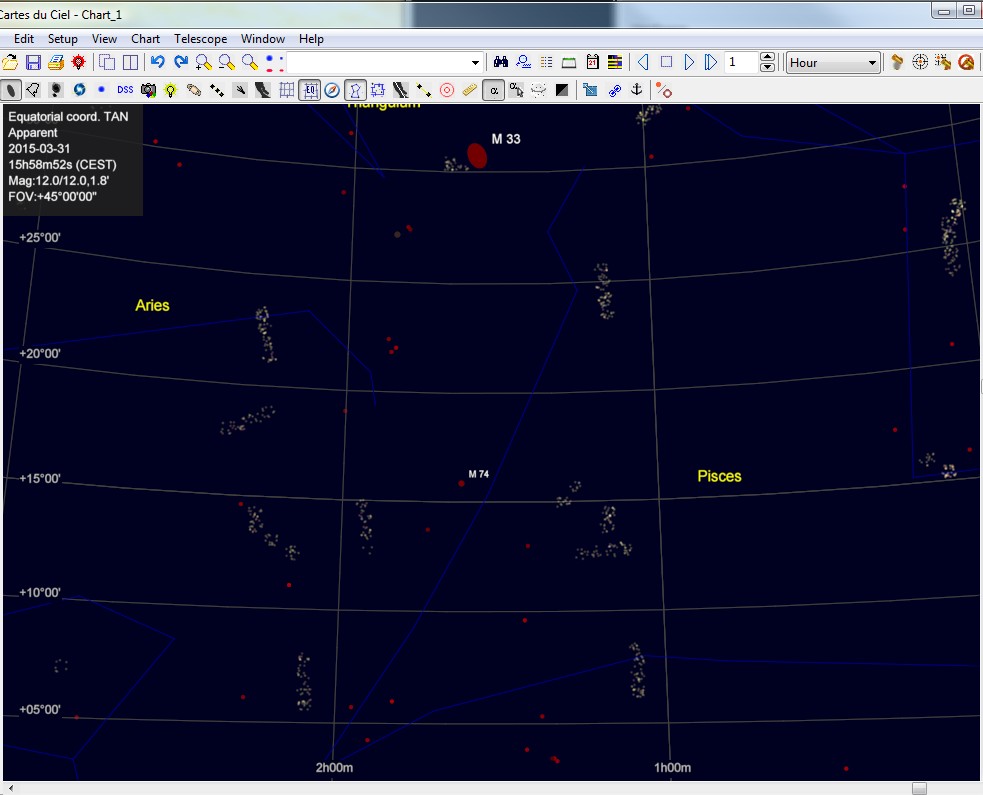

Så här ser det ut i CdC:
CDC SD 20deg.jpg (89.5 KiB) Viewed 6414 times
Med 45 graders bildvinkel. Men att identifiera stjärnorna med fotot överstiger min förmåga.

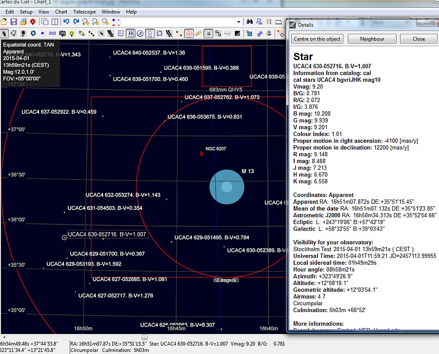

Det blev lite tid över idag och jag arbetade vidare med kartan över kalibreringsstjärnor. Den här gången blev det riktigt lyckat i vissa avseenden.
UCAC4 M13 r45 degree mag10 small.jpg (178.44 KiB) Viewed 6396 times
Det här provkartan är begränsad till en radie på 45 grader runt M13, att få hela sfären blir lite knepigare utan att få hål eller dubbleringar av stjärnor. Nu är det mycket enkelt att hitta lämplig kalibrerings stjärna. Jag har i Identiteten även lagt till färgindex. Ingen stjärna svagare än magnitud 10. För att se det så här så koppla bort andra kataloger, till ex. Hipparcos extended som är standard i CdC.
Den röda stora rektangeln (2x3 grader) är synfältet för min APO (683mm/fullframe) och den lilla rektangeln är för off-axis guiderns synfält.
Men faktum kvarstår fortfarande att det inte alltid är så lätt att koppla ihop kalibreringsstjärnan med stjärna i foto. Om man kopplar av och till Hipparcos katalogen går det lite lättare. Frågan är om man skall gå vidare här eller försöka få in en liknande hemsnickrad karta i till ex. UniMap som själv identifierar stjärnorna i fotot. Får fundera lite över det och testa hur det blir med kalibreringen också.

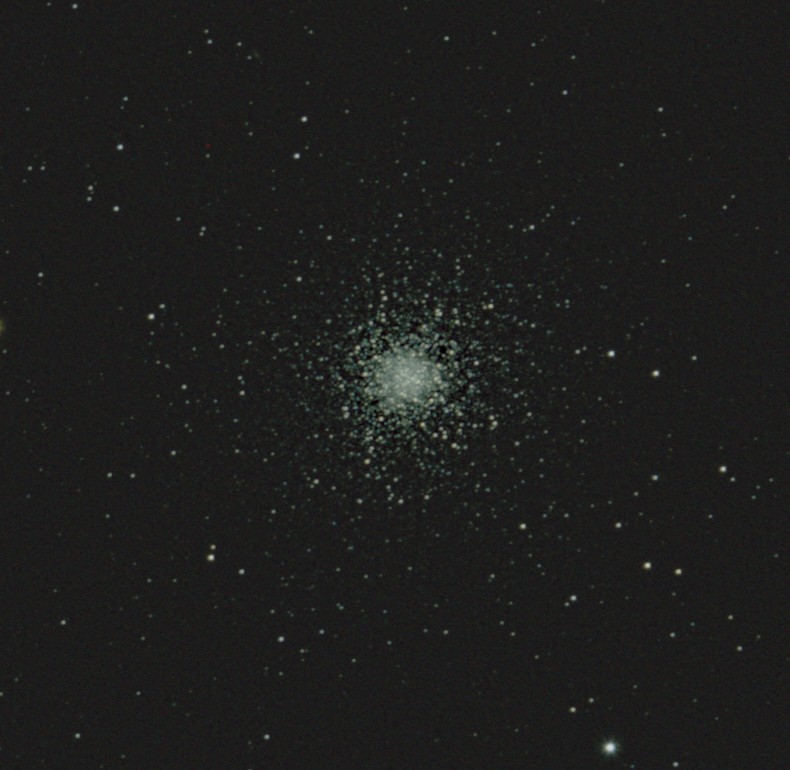

Nu har jag gjort en kalibrering med avseende på en stjärnas spektrum.
M13 color before cal gain1 02.jpg (93.09 KiB) Viewed 6390 times
Så här set M13 ut innan kalibrering med gain=1 på alla kanaler, som förväntat ganska grön eftersom kameran är mest känslig här i gröna våglängderna.

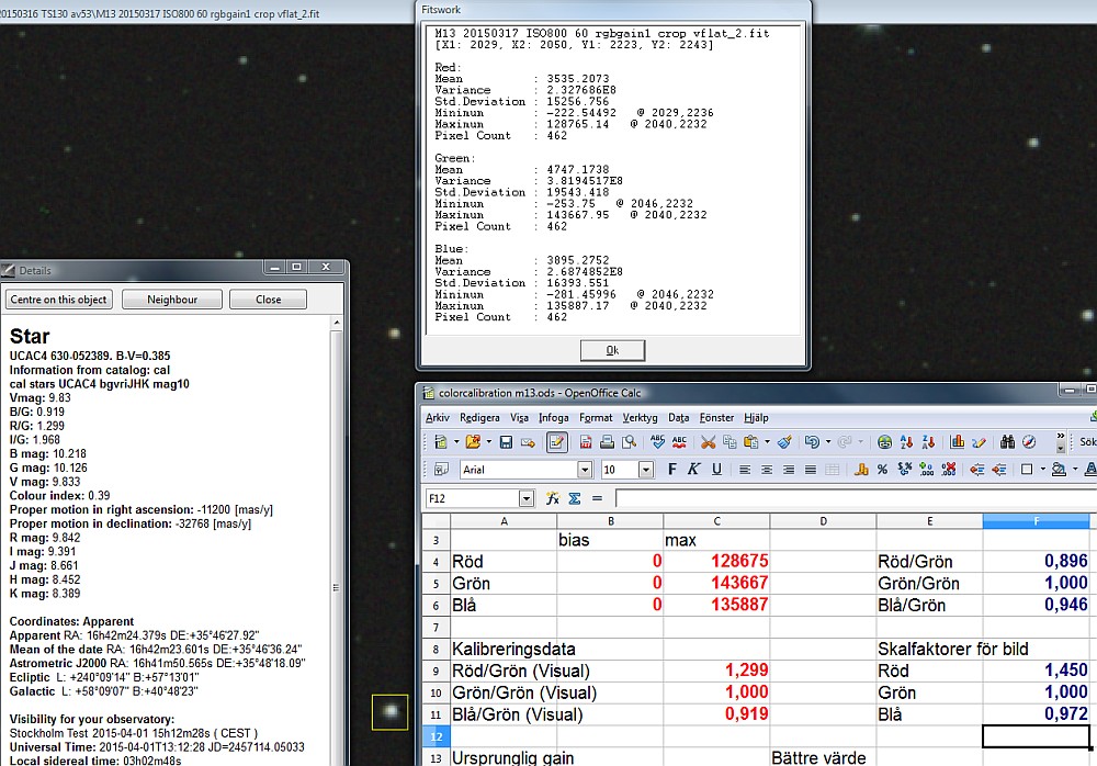

M13 color calibration UCAC4 data.jpg (192.1 KiB) Viewed 6390 times
Jag tog en stjärna med B-V ganska nära noll som referens för att inte avvika alltför mycket från en "vit" stjärna. Skrolla till höger för att se skalfaktorerna för röd respektive blå kanal.

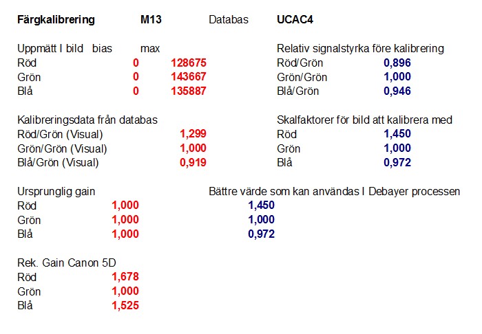

M13 color calibration UCAC4 calculation.jpg (62.15 KiB) Viewed 6389 times
Här är en uppförstoring och med fler kommentarer så det går att hänga med. De här skalfaktorerna gäller för kamera och teleskop ihop. Sätter man dit en annan flatfieldcorrector eller flyttar kameran till ett annat teleskop så krävs en ny beräkning. Om atmosfären ger en filtrering (färgning) som avviker från det normala påverkar det också, till ex. låga höjdvinklar.
M13 color calibration UCAC4 after.jpg (101.91 KiB) Viewed 6390 times
Här har kalibreringsvärdena för röd och blå lagts in, alltå skalat om nivåerna. Jag har gjort en ny backgroundflat samt ökat saturation med 20% för att framhäva färgerna bättre.
Kanske inte så dumt, i varje fall det närmaste hittills från hur de brukar se ut från observatorierna, man får ju hoppas de återger de riktigt och inte bara hur det ser snyggast ut.

Ja, den går att hämta i sin helhet och landar då på 8,41 GB. Jag hämtade filerna via FTP från denna adress:
ftp://cdsarc.u-strasbg.fr/pub/cats/I/322A/UCAC4
OBS!! Sätt om filöverföring till binär i FTP klienten ni använder (jag körde med FileZilla) annars får ni hämta om hela eländet en gång till som jag fick göra :angry: Tog några timmar att få ned paketet...
Databasen är som sagt i binärt format. 78 bytes per rad/stjärna. Jag skrev ett litet C# program som kan läsa ut datat för att sen användas i en kart programvara som jag leker med. Observera att man behöver mangla om rådatat en del, men dokumentet nedan beskriver alla sådana handgrepp utförligt:
ftp://cdsarc.u-strasbg.fr/pub/cats/I/32 ... ac4doc.txt

Re: Kalibrera stjärnfärg
Hej Magnus!
Ingen fara att du stör tråden, all information är välkommen hur man hanterar databaserna. Jag lyckades få ner de data jag skulle och formaterar om de i excel, med min dator kan jag hantera max 100000poster sedan ger den upp, men det räcker för mitt mål. Går ganska smidigt nu med mycket övningar och råd från här. När jag höll på med detta på 1990-talet kan jag inte minnas att det överhuvudtaget fanns multispectra att ladda ned som det finns idag.
Ett problem fick jag dock och det var att jag inte fick hela 360 gradersvyn, bara en radie på 45 grader som jag får pussla ihop till hela vyn, hade radien varit 90 grader hade det ju varit så enkelt.
Tack för tipsen hur man får ned hela katalogen!
Koncentrerar mig nu på programmet Unimap http://larryo.org/astronomy/software/unimap/index.html och försöker förstå hur jag kan utnyttja det. Med hjälp av det skulle jag ju i princip kunna identifiera referensstjärnorna direkt på fotot vilket skulle underlätta mycket. Kanske någon annan som använder det här på Astronet?
En gång i tiden hade jag programmet Redshift, tror det var version 2. Med det kunde man direkt filtrera ut de stjärnor man behövde, väldigt avancerat för sin tid.
