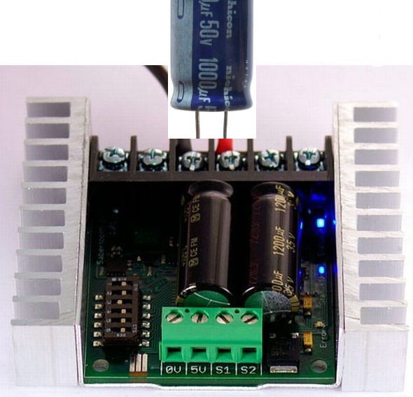

För att ta upp strömpeakar (om jag nu inte får bort dem) skulle man kunna koppla på en 50v 1000uf kondensator direkt mellan + och - ingången på drivkortet? Se bild.

Jag tror inte den kondensatorn gör så stor skillnad, batterierna i sig själva är bra på att filtrera bort lågfrekventa störningar och kablarna är korta och grova. Däremot som jag skrev i ett inlägg alldeles innan kan en mindre kondensator på ca 0.1uF 50 volt kanske vara bra för de högfrekventa störningarna som är mycket "elakare". Och gärna en på varje kretskort där matningsspänningen ansluts (som som du visat på fotot). Men sådana borde redan sitta på kretskorten om de har en genomtänkt konstruktion, så frågan är om det behövs.
För höga frekvenser kommer elektrolytkondensatorns icke önskvärda egenskaper ställa till det, de har en viss inre impedans vilket gör att den inte blir ett efektivt filter för höga frekvenser som spikar tillhör.
