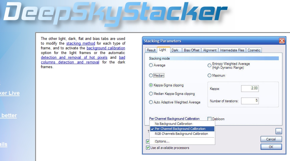

Om du använder Deep Sky Stacker, DSS, http://deepskystacker.free.fr/english/index.html kan du redan vid stackningen göra en grov färgjustering.
RGB calibration black.jpg (218.88 KiB) Viewed 2569 times
Istället som i exemplet ovan väljer du RGB calibration vilket sätter bakgrunden till svart. För att få naturliga färger sätter du gainen i raw setupen till Canon 6D rekommenderade värden, för min Canon 5D brukar jag använda channelgain till Red=1.9, Green=1, Bllue=1.5 vilket motsvarar ungefär dagsljus.
Med den metoden har du i varje fall en grov justering av färgerna. DSS är i hög grad ett automatiserat program som fungerar bra tycker jag. Därefter kan man finjustera i Photoshop eller vad man nu är van att arbeta i. Fast du kanske använder något mer utvecklat program?

AstroFriend wrote:Hej Anders!
Hej Lars,
Använder också Deep Sky Stacker. Var hittade du info om vilka channelgain värden som är lämplig för din kamera? Har själv en 600D och har googlat lite på detta men inte hittat nån bra information om lämpligt channelgain för olika kameramodeller.
/Andreas

Hej Anders och Andreas!
JPG bilder har så att säga förstörts och är inte så användbara när man skall göra mer avancerad bildbehandling, bland annat har de fått dynamiken reducerad till 8-bit per färg och blivit olinjära i den interna omvandingen. Men i vissa fall där man bara tar en bild är inte jpg fel.
Gainen fann jag på denna sida:
http://www.astrosurf.com/buil/
Christian Buil har skrivit massor av intressanta artiklar under åren. Här finns tester av optik och kameror, egenutvecklat bildprocessprogram och även för spektrografiska data. Tyvärr är programmen framtagna med gammal teknik jämfört med dagens teknik, men ändå finns det en del avancerade funktioner som det kan vara intressant att göra en del av processande med. Data för olika Canon kameror finns, men Christian var nog mer aktiv förr så de senare modellerna är i regel inte med, men försök hitta gain från någon tidigare modell och använd de, brukar inte skilja så jättemycket. Hittar du inte värdena i kameratesterna så kan de stå i instruktioner för bildbehandlingsprogrammet IRIS. Christian är fransman och skriver på franska, men en hel del sidor är översatta till engelska, och de som inte är det kan man ju använda googletranslater till.
Man kan ju också få fram gainen själv genom att fotografera ett gråkort med till ex. "dagsljus". Sedan i bildprocess programmet ser man vilka värden på gain man behöver för att få bilden "vit". Det här ger bara en grov ljustering men är mycket bättre än ingen alls. Ett annat alternativ är att studera en stjärna som har lika egenskaper som vår sol, en G2 stjärna. Man bör ju i detta fall ha satt svartpunkten för bakgrunden så att inte ströljusen från atmosfären adderar extra signal ovanpå och stör färgkalibreringen. Stjärnan får inte vara över saturerad. Sedan finns det massor av andra ideer också hur man färgkalibrerar, speciellt om man har smalbandiga bilder (färger).
Jag har gjort en stjärnkatalog med stjärnor som har samma färgegenskaper som solen, den katalogen kan man ladda in i Cartes du Ceil, http://www.ap-i.net/skychart/ . Om det finns intresse så skall jag försöka ladda upp den här. Någon kanske vet hur man laddar upp en zip fil till astronet?
Du kan prova att googla på "good rgb values canon eos" eller något med gain så kanske det ger napp.
