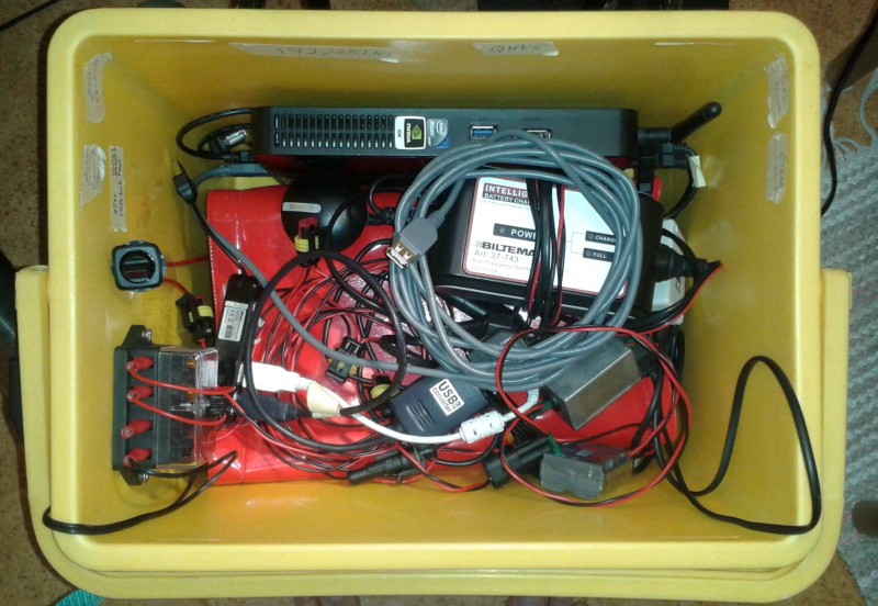

Nu har jag haft min astrobox ett tag och den började bli ett riktigt skatbo efter alla modifieringar jag gjort när det tillkommit nya enheter. Framförallt är det fördelningen av strömmen på minuspolen som inte riktigt hållit någon bra lösning.
Fick tag i en fördelningslist med flatkontakter på en biltillbehörsfirma och med den blev intrycket och driftsäkerhetenn bra mycket bättre.
Så här ser det ut idag:
30 electric box.jpg (86.18 KiB) Viewed 9299 times
Passade också på att koppla in batteriladdaren permanent och fästa den i väggen med kardborretejp.
31 electric box.jpg (75.81 KiB) Viewed 9299 times
Betydligt mer städat intryck nu. Har fortfarande inte hittat något fäste för huvudströmbrytaren, men det kommer.
Under det röda plastskyddet sitter 45Amph batteriet. Här får det bli en modernare och lättare lösning i framtiden. Skall också bli enkelt att lyfta ut batteriet och ha en 12 volts kraftaggregat i de fall när batteriförsörjning inte behövs. Möjligen skulle då lådan inte behöva vara så stor, o andra sidan är det ju en bra plats att förvara tillbehören i under transport. En stor fördel med den här lådan är att det är en gammal kylbox. Det innebär att förlustvärmen från datorn håller lite värme i lådan och därmed fungerar batteriet mycket bättre i kylan.
Idag sitter här:
GPS mottagare
Batteriladdare
12 till 19 volts aggregat för dator
Säkringsbox, de 4 uttagen har varsin 5 amper säkring
Fördelningskontakt
Huvudströmbrytare
Dator som är fjärrstyrd
Ut från lådan går en 230 voltskabel för batteriladdning.
En USB kabel som ansluter till USB HUB på teleskopet.
En strömförsörjningskabel för montering
En strömförsörjningskabel för värmeband, kamera, fokus, guidecamera och andra tillbehör på teleskopet.
Strömförsörjningskablarna är separat partvinnade för att reducera störningar, framförallt från montering och dator.
