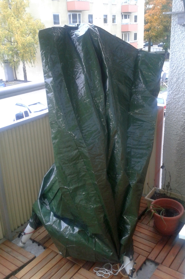

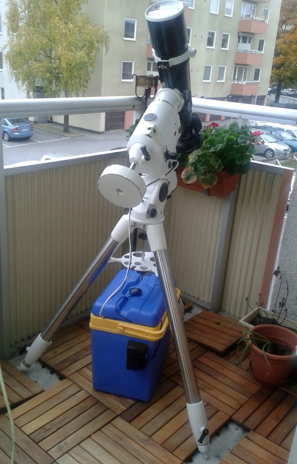

Nu har projektet kommit så långt att det blivit observatorium på balkongen.
17 ready for use.jpg (433.47 KiB) Viewed 10565 times
Med det här skall jag kunna komma igång betydligt fortare, fjärrstyrning via nätverket ut till balkongen, längre fram med möjlighet att utvidga det till större avstånd. Men många praktiska problem att lösa till dess.
18 garage.jpg (443.37 KiB) Viewed 10565 times
Med huvan på som täcker både montering och teleskop och datorutrustning under. Huvan köpt på Biltema för det facila priset 59kr.

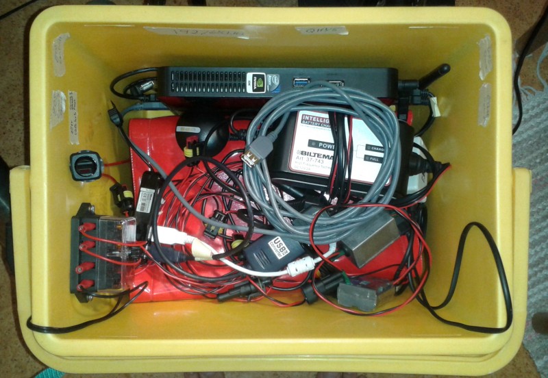

Gjorde en komplettering i datorlådan häromkvällen. Jag har ju nu hunnit provköra datorutrustningen i fält och allt har fungerat bra förutom mindre problem med kommunikationen med Canon kameran över USB anslutningen. Har köpt USB kablar av bättre kvalité samt ställt om i datorn så att sleep funktionen för USB är disabled. Har också av praktiska skäl satt dit en strömbrytare som bryter strömmen till en del av uttagen. Jag ville inte ha någon strömbrytare från början då det är en källa till problem.
Har två strömförsörjningskablar. En går till dator och montering. Den andra går upp till anslutningsplattan för teleskopet och strömmatar kamera, värmeband, framtida fokusmotor. Här uppe sitter också USB huben. Uppdelningen gör att de stör varandra mindre samt att jag har kunnat använda klenare kablar, 0.75mm2.

Sammanfattning på vad som finns i astrolådan idag, här i ligger det mesta elektriska som behövs för en kvälls fotande:
Batteri, 45Amph, Biltema.
Säkringsterminal med 4 uttag varav 3 går via huvudströmbrytaren.
Ciggarett uttag, 3st.
12 till 19 volts omvandlare för datorn.
Datorn, ASUS EEE mini PC, kommunicerar över LAN eller Wifi.
12 till 8 volts konverter till kameran, egenbyggd.
USB till seriel konverter för styrning av bulb funktionen på kameran.
EQMOD direct, för PC anslutningen till serieporten på EQ6 monteringen.
GPS för positionsbestämning.
QHY5 guide kamera, ej klart.
Värmeband, 3 watt.
USB hub.
Diverse USB kablar.
Diverse strömförförsörjningkablar.
Batteriladdare, har jag tillgång till nätspänning får laddaren sitta i hela tiden. Har inte märkt något problem med det.

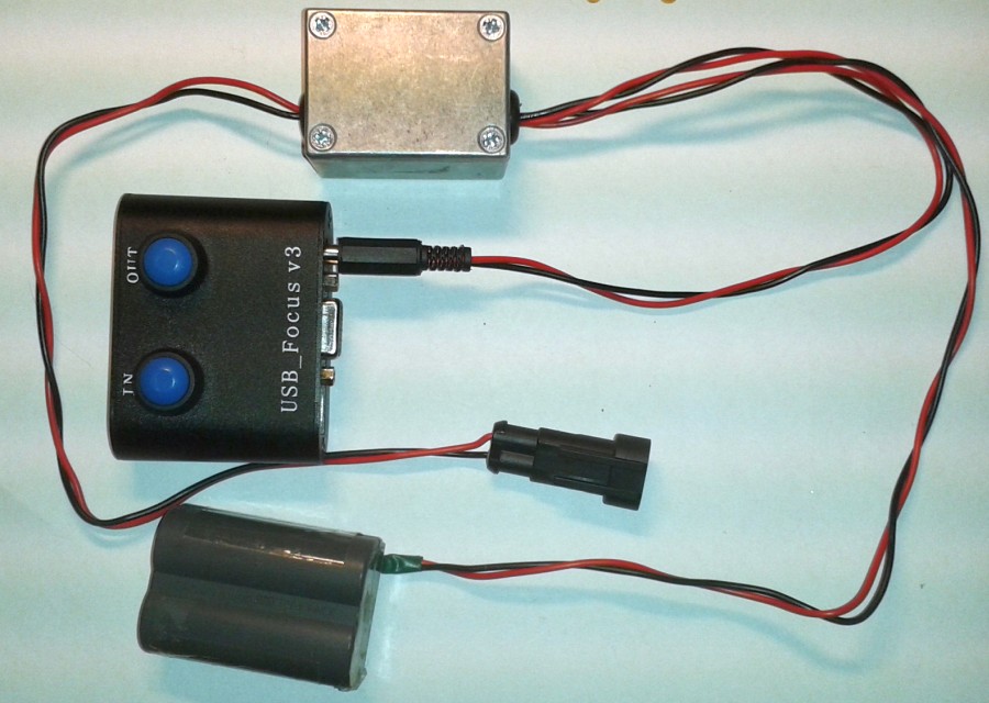

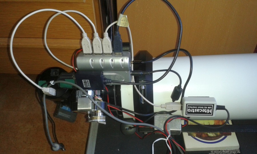

Vid mina test har det visat sig att använda en USB utan extern strömförsörjning ger mycket problem.
För att komma tillrätta med har jag idag byggt mig en strömförsörjning för USB Hubben. Utgick från en USB Ciggarett omvandlare. Normalt brukar man kunna ta ut 2 Amp vid 5 volt, den jag hittade i lådan ser dock väldigt klen ut så har nog en betydligt mindre maxström.
20 12 to 5volt adapter.jpg (107 KiB) Viewed 10083 times
I samband med detta får jag också koppla ur focus drivern så den inte går på USB strömmen. 5 volt ger väl lågt moment på motorn. Det går att ställa om styrenheten så den tar matning utifrån och klarar upp till 8 Volt. Det är samma spänning som jag matar kameran med så tänkte de får dela på samma spänning. Lite riskabelt är det, steg motorer kan ge en del spikar på spänningen som i värsta fall kan förstöra kameran. Men tror tillräckligt på det för att göra ett försök.

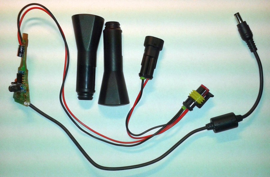

Har nu adderat ett extra uttag på den befinliga 12 till 8 volts adaptern så att även fokusmotorn kan ta sin ström härifrån.
21 12 to 8volt adapter.jpg (113.29 KiB) Viewed 10065 times
Försöker hålla ner antalet komponenter så bra att samma spänningsomvandlare kan användas till 2 enheter. Ett varningens ord, USB focus som min fokusdriver heter är jag mycket nöjd med, men en sak, den lilla switchen för att välja mellan intern eller extern strömförsörjning är mycket ömtålig. Min sprack när jag skulle peta den till andra läget med en liten sruvmejsel. Skall ni göra något liknande, ta isär burken så ni får se ordenligt hur switchen skall flyttas. Nu gjorde jag helt sonika så att jag tog bort den och lödde en kabel som bygel i stället.

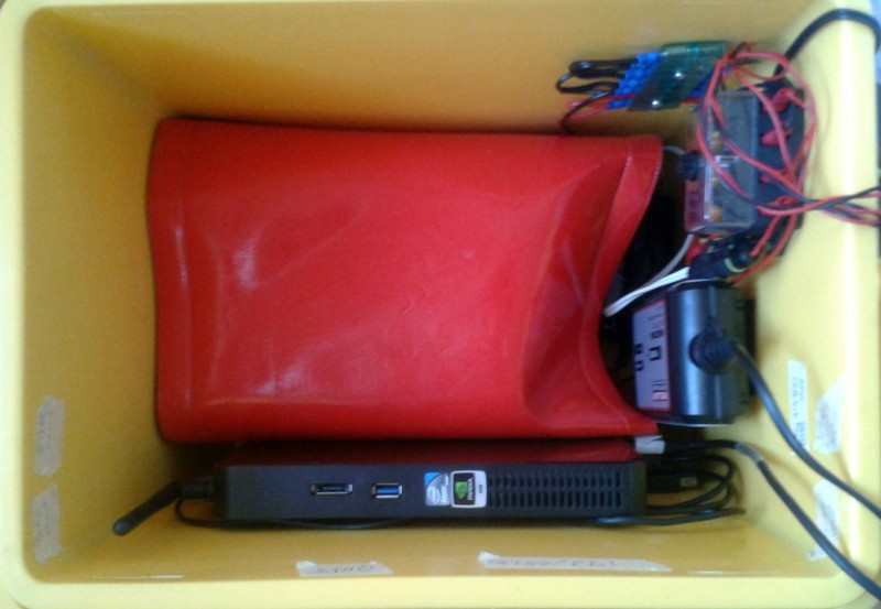

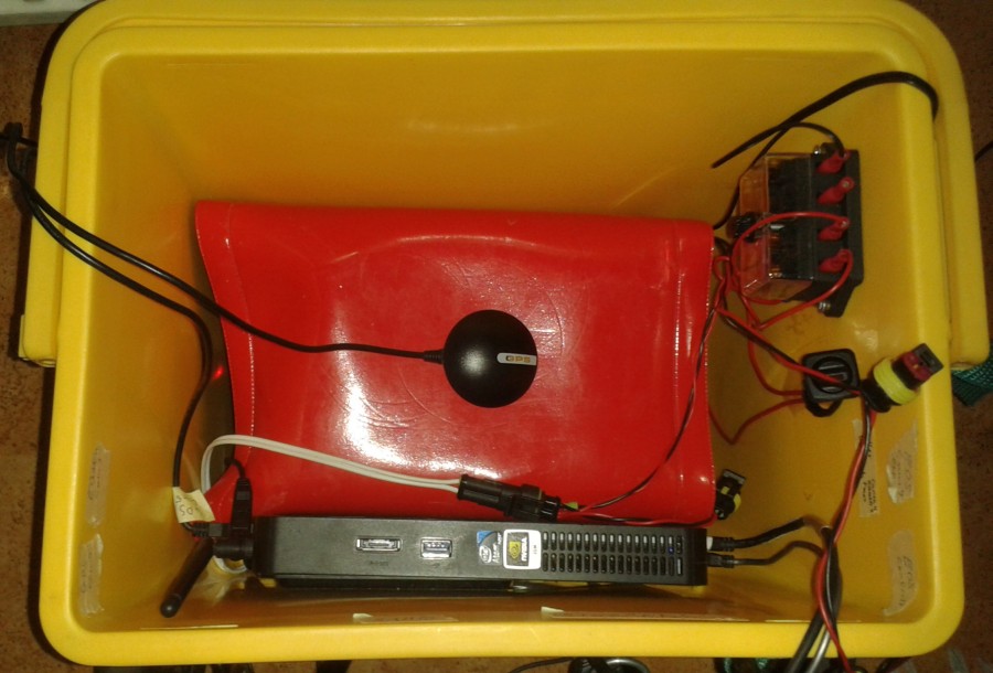

23 battery and computerbox.jpg (105.15 KiB) Viewed 10065 times
Även i batteriboxen har det rensats upp en del. Batteriet under det röda plastskyddet. Ovanpå ligger GPS mottagaren om normalt sitter ovanpå locket. En fästvinkel för strömbrytaren saknas samt en ström och voltmeter, vill helst ha en som går att koppla till datorn via USB, har dock inte hittat något vettigt än.

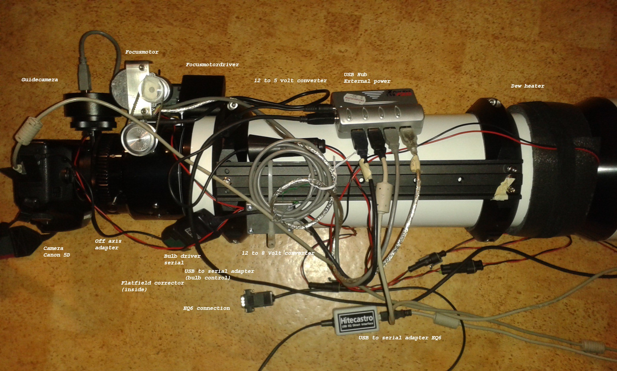

Mellan teleskop och datorlåda behöver jag två USB kablar. En styr Canonkameran, den andra till bulbcontrol, EQ6 control, focusmotor, guidecamera. Just Canonkameran har jag haft mycket problem med i USB anslutningen. Tappar lätt kontakten, nu med separat kabel tycks det i varje fall vara hanterbart. Antar att nyare kameror inte har detta problem.
Jag har också 2st strömförsörjningar. Den ena till EQ6 monteringen. Den andra till de två spänningsomvandlarna (Canonkamera, fokusmotor, USB Hub), värmeband.
Har jag nu lite tur kanske det kan bli några kort på kometen Lovejoy.

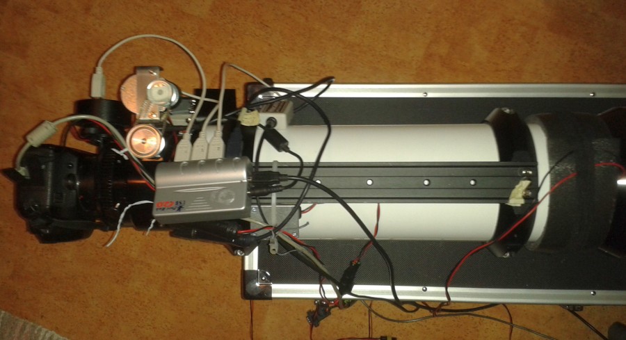

Idag kom de special USB Typ A till Typ B kablarna på 25cm. Köpte de på Cableworld http://www.cableworld.se/ och de kostade 20kr/st och 20kr i frakt.
24 overview smal.jpg (131.93 KiB) Viewed 10013 times
Så här såg det ut innan, ganska kabeltrassligt men de var ju under testfasen.
25 overview short cables.jpg (94.52 KiB) Viewed 10013 times
Med de nya korta kablarna blev det en så här cleanlook. Kablarna är ganska tunna och smidiga i rumstempertur. Får se hur det blir i kylan, skärmegenskaperna är antagligen ganska dåliga med tanke på hur tunna de är. De test jag gjort har inte visat på några problem vad gäller kontakten mellan PCn och USB enheterna.
Längre fram får jag monterna någon slags skena och sätta de olika apparaterna på.

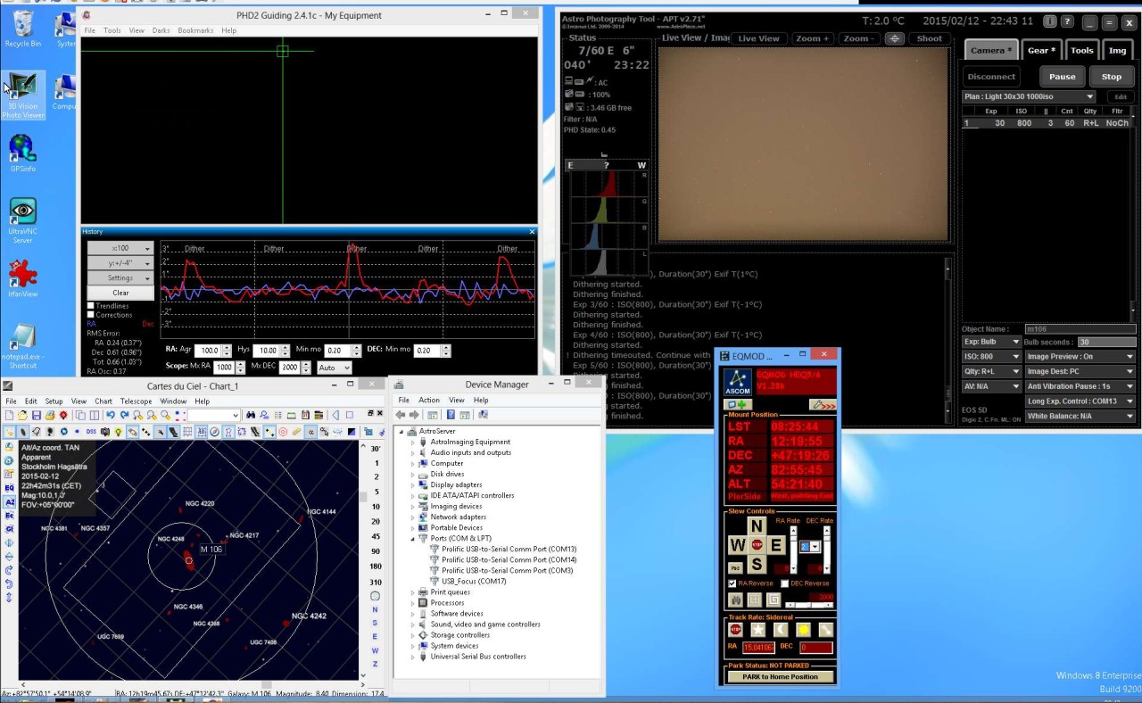

Fick ganska klart väder ikväll. Ut med gejorna på balkongen, det tar ca 10 minuter. Sedan tar det 1 timme att kalibrera positionen och ställa fokus. Men det går snabbare och snabbare. Teleskopet behöver ju närmare 1 timme innan det termiskt stabilserats sig till yttertemperaturen, så går inte att komma igång så mycket snabbare om man inte låter teleskopet sitta kvar på monteringen ute.
M106 står ganska bra till utanför i öster så det får bli kvällens försöks objekt. Men det går inte att exponera mer än 30sekunder vid iso800 och ett f5 system. Mer än så och man har bara ljusföroreningar på bild.
27 catching m106.jpg (227.37 KiB) Viewed 9837 times
Så här ser det ut på astroserverns skärm.
Enhetshanteraren ligger uppe så man kan försäkra sig att alla USB-enheter ligger kvar på samma portadress. Tänk vad bra det hade varit om man kunde namnge alla enheter. Fokuskontrollen har ett eget namn, de andra inte. Antar att det ligger permanent inlagt i driverns hårdvara. Har i varje fall inte hittat något sätt att ändra namnet på de övriga.
CDC (stjärnkartprogrammet) visar hur kamerans synfält ligger och gör det lätt att centrera kameran över objektet. Den lilla rutan motsvarar guidkamerans synfält.
Här syns hur PHD2 (autoguideprogrammet) har låst på en stjärna (gröna korset) för att guida. Guidekameran som är ansluten via en off-axis guider har relativt stort synfält så det är ganska lätt att hitta en guidestjärna. Flatfieldcorrectorn är ganska väl tilltagen så den ger bra ljusstyrka till off-axisadapterns anslutning. Huvudtuben har 680mm i fokallängd samt att det är en fullframe kamera vilket gör att det finns många ljusstarka stjärnor att tillgå i det stora fältet. Hade man haft en SCT med 2000mm fokallängd och en liten CCD kamera sensor hade det varit mycket svårare, jag är verkligen imponerad av er som hanterar ett sådant system fotografiskt. Den här stjärnan har magnitud 5 så det klarar kameran galant. Ned till magnitud 8 har jag prövat och det har också gått bra. I grafen syns hur guidningen ger ett ditherkommando efter varje exponering. Det är tyvärr ganska lätt man kommer åt guidekameran så den hamnar ur fokus reltivt huvudkameran. Vore ju bra med motorfokus på den också, men går kanske att lösa med någon sorts mekanisk lägeslåsning av off-axis adaptern. Fokus skall ju bara behöva göras annars när man ändrar i systemet.
EQMOD styr EQ6 monteringen, 1 punktskalibrering. Polinställningen ganska noggrant gjord tidigare med drift align assisterat av guidekameran och PHD2, inom några bågminuter.
APT styr kameran, fokus och synkar med PHD2 så att dithering kommer vid rätt tillfälle. APT är så avancerat att det kan hantera flera kameror med olika exponeringstid och synka för bästa tidseffektivitet. Kanske jag kan köra två kameror i framtiden med två teleskop på samma montering, 680mm och 200mm. Det gäller ju att ta vara på de få klara nätter som tilldelas på ett år. Ditherings förflyttning är egentligen lite för liten för den pixelskala detta system har, minst 5 bågsekunder vore bra. Men stora förflyttningar ger också längre stabiliseringstider så det är lite av en kompromiss. Kameran styrs med en 3 sekunders fördröjning för att spegeln skall hinna vibrera ut. Ni har väl sett denna spännande film på vad som händer inne i en DSLR när man exponerar? Se speciellt hur spegeln rör sig!

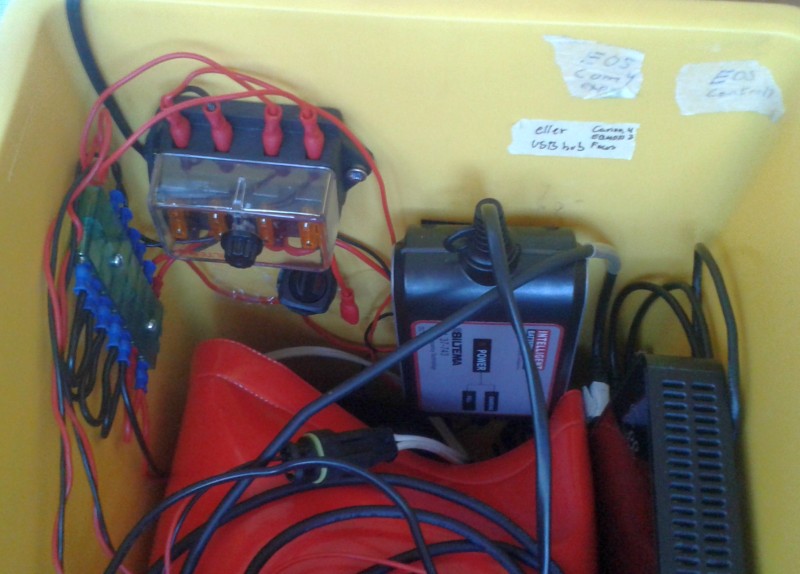

Nu har jag haft min astrobox ett tag och den började bli ett riktigt skatbo efter alla modifieringar jag gjort när det tillkommit nya enheter. Framförallt är det fördelningen av strömmen på minuspolen som inte riktigt hållit någon bra lösning.
Fick tag i en fördelningslist med flatkontakter på en biltillbehörsfirma och med den blev intrycket och driftsäkerhetenn bra mycket bättre.
Så här ser det ut idag:

Betydligt mer städat intryck nu. Har fortfarande inte hittat något fäste för huvudströmbrytaren, men det kommer.
Under det röda plastskyddet sitter 45Amph batteriet. Här får det bli en modernare och lättare lösning i framtiden. Skall också bli enkelt att lyfta ut batteriet och ha en 12 volts kraftaggregat i de fall när batteriförsörjning inte behövs. Möjligen skulle då lådan inte behöva vara så stor, o andra sidan är det ju en bra plats att förvara tillbehören i under transport. En stor fördel med den här lådan är att det är en gammal kylbox. Det innebär att förlustvärmen från datorn håller lite värme i lådan och därmed fungerar batteriet mycket bättre i kylan.
Idag sitter här:
GPS mottagare
Batteriladdare
12 till 19 volts aggregat för dator
Säkringsbox, de 4 uttagen har varsin 5 amper säkring
Fördelningskontakt
Huvudströmbrytare
Dator som är fjärrstyrd
Ut från lådan går en 230 voltskabel för batteriladdning.
En USB kabel som ansluter till USB HUB på teleskopet.
En strömförsörjningskabel för montering
En strömförsörjningskabel för värmeband, kamera, fokus, guidecamera och andra tillbehör på teleskopet.
Strömförsörjningskablarna är separat partvinnade för att reducera störningar, framförallt från montering och dator.
