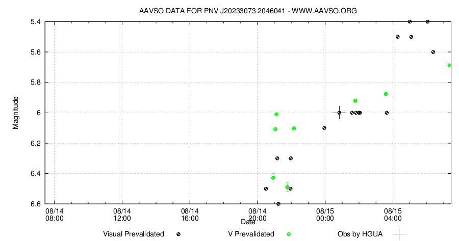

Corpze wrote:Jag har precis varit ute och får den till ca 5.5 när jag jämför med HR7811 som ligger på 5,7 samt 29 Vul som ligger på 4.8
obsat 01:36 lokal tid, det blir 03:36 UT i sommartider va?
MVH Daniel
Kul att du fått syn på den! För UT får du ta minus 2 timmar inte plus. Tittade på den engång till vid 02:00 (00:00 UT) och tyckte den var lite ljusare nu, 6.1 bedömde jag den.

Skattade den till 6.0 kl 00.50 UT den 15 augusti.

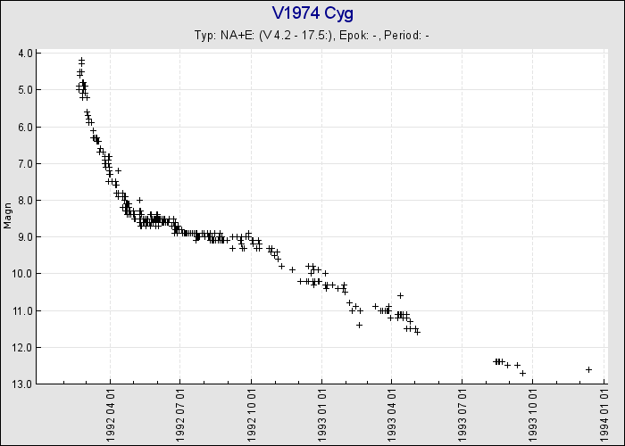

Nova Delphini 2013 är den "bästa" novan för vår del ända sedan V1974 Cygni flammade upp i februari 1992! Vi har alltså fått vänta i mer än 21 år på en riktigt ljusstark nova som är väl belägen för oss. Så nu hoppas jag att alla tar chansen att observera nykomlingen i Delfinen, det behövs bara en liten fältkikare (och knappt det om man har mörk himmel).
Man kan förmoda att novan kommer att tilldelas det slutliga namnet V339 Del, men säker kan man inte vara. Tills vidare kanske namnet Nova Delphini 2013, eller förslagsvis NDEL2013, borde registreras som giltigt variabelnamn i SVO? Den långa PNV-beteckningen är ingen höjdare precis, rent namnmässigt, hopplös att komma ihåg.
För skojs skull lägger jag in SVO-kurvan för V1974 Cygni nedan. Det är dock inte alls säkert att Nova Delphini 2013 kommer att ens ungefärligen följa den kurvan, novor är opålitliga till sin karaktär.

V1974 Cygni (Nova Cygni 1992). SVO.
