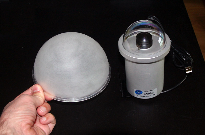

Hej
Här är ett förslag på lösning för att ta flats med korta brännvidder, i det här fallet 1,55 mm med 180 grader synfält. Det som jag håller i handen är en plastdome till en övervakningskamera, de flesta företag som sysslar med kameraövervakning har slitna sådana liggande. Domen har jag sedan slipat med fint våtslippapper, som syns i bilden krävs det lite mer slipande innan jag kan vara nöjd.
Oculus All Sky Camera
Närgränsen med den här optiken är så kort så det kommer att bli skärpa på domen men det problemet tänkte jag lösa genom att rotera kameran under bildserien, då kompenserar jag också för eventuell olika belysning på domens sidor. Förmodligen kommer sidorna på domen att bli svagare belysta än toppen men i viss mån kan jag nog kompensera för det genom att lägga ett stort vitt papper på bordet när jag tar serien.
Det är nog inte lätt att ta flatbilder med så här korta brännvidder så man får väl göra så gott det går. Jag vill använda så bra flats som möjligt för att jag tänker använda all-sky kameran för att utföra automatisk fotometri för att kontinuerligt kunna mäta både himlens ljushet och tranparens.
Mitt eget all-sky projekt har jag lagt ned, den här färdiga lösningen som dykt upp verkar ha alla de egenskaper jag vill ha, återkommer med resultat framåt hösten.
Anders
