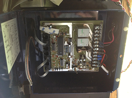

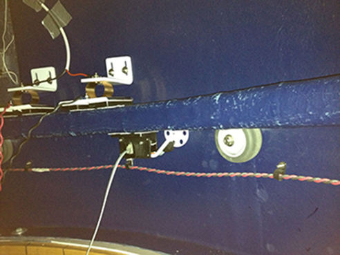

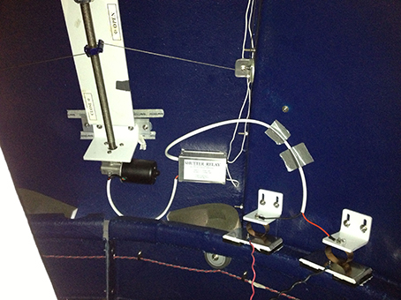

Hej alla,
Jag har jobbat intensivt med automatiseringen nu i slutet på semestern. Trots den samlade expertisen på detta forum insåg jag att jag aldrig skulle hinna bygga något på egen hand, utan fick köpa "färdigt"
Från det stora landet i väster ankom i början på semestern:
- Shutter motor med säkerhetsbrytare för öppen/stängd
- Automatiseringspaket med styrbox, pulslägesgivare för Az, programvara
- AAG cloud watcher plus vindmätare
Ovanstående består av en stor mängd prylar som skall monteras, rätt avskräckande faktiskt när man öppnade lådorna. Jag insåg att här gäller det att skynda långsamt om detta skall gå att få ihop. Jag bestämde mig direkt för att göra alla jobb på huset etc. först innan jag började på detta.
Manualer och. ritningar var kort sagt skit dåliga så jag fick 3D-modellera vissa delar i min Cad för att fatta hur det var tänkt att monteras.
Den tyngsta delen är ju själva mekanismen för öppning/stängning av shuttern och detta är en rätt komplex sak med drivvajrar och en uppspolings axel som påminner om en ambassadör spinnrulle (inte lika bra kvalitet). Hur som helst jag har fått ihop det hela och just i detta nu har jag en automatiserad stängning av shuttern samt en dome som följer efter teleskopet när det slevar. Kan också övervaka detta via teamviewer.
Återstår installation av molnsensorn o. vindmätaren så att man kan få till en snabb stängning om det kommer en skur
Den medföljande programvaran verkar inte fungera som det var tänkt utan jag fick via ASCOM testa två varianter:
1) ACP (Test licens) fungerade direkt och tog över tillställningen omgående, bra tänkte jag tills jag kollade prislappen, inte bra längre, har inte råd i dagsläget.
2) CCDAp5 ihop med Dome add on in the Sky X fungerade också bra med det är några manuella sekvenser som måste bort innan man kan kalla det fullt automatiserat. Man måste bl.a ansluta TheSkyX till Gemini Ascom drivern med en mustryckning (eller ett script om man behärskar detta) samt göra en sync på en stjärna, lite ålderdomlig montering G11:an!
Bifogar lite bilder

Jag tycker det verkar som en torkarmotor från en Ford som driver "shuttern", stämmer det ?
I så fall är det ju nåt jag inte ens har tänkt på.
/B
— Sophocles, c. 420 BCE
Lars-Gunnar
Posts: 289
Joined: 2008-04-13 10:31:27
Re: Börjat automatisera så smått
Post by Lars-Gunnar »
Jag tror faktiskt det är torkarmotorer, sitter samma på domedrivningen också 2 motorer, en på varje sida.
