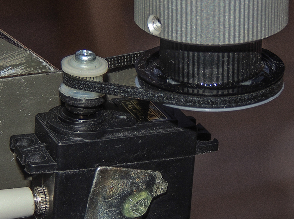

Jag valde denna väg: En sådan här Image
,ett enkelt servo för radiostyrning (c:a 100kr) samt tandrem och drev från skrotade skrivare.
Servot moddas så att det kan snurra fritt (alla servon går inte att modifiera!)
Jag har kört samma prylar på tre olika teleskop genom att bara byta/snickra till fästet.
Fungerar ypperligt!

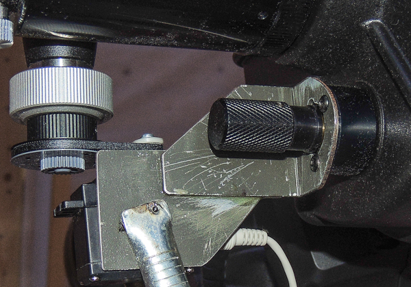

Du har möjligtvis inte någon bild på ett bra fäste till en Celestron C8 :good: .

Jörgen,jag kan fixa bild imorgon. Vill inte gå ut i regnet till obset nu... :-)
Jag har utgått från fästvinklar till rackmonterade dataswitchar. Vi får en del såna över på jobbet.
Återkommer/
Mats

Här kommer dom utlovade bilderna. (Jodå,det går att göra snyggare! :-))
Byte från O-ringsdrift till tandrem skedde strax före sommaren och tyvärr hade jag glömt att fästet inte var riktigt färdigt,därav klämman...
Från början använde jag orginalfokuseraren (med O-ring), och sedan blev det enklare (snabbare) att bara bygga på det fästet till nya fokuseraren. Jag har använt bra(!) dubbelhäftande tape med O-ringsdriften, troligen gör jag samma nu.
