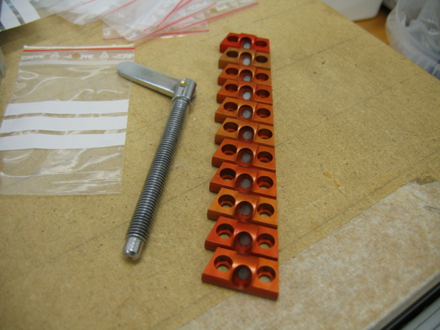

gunnar
Posts: 260
Joined: 2011-10-11 22:46:11
Location: Uppsala
Re: Jag pimpar min NEQ6a!
Post by gunnar »

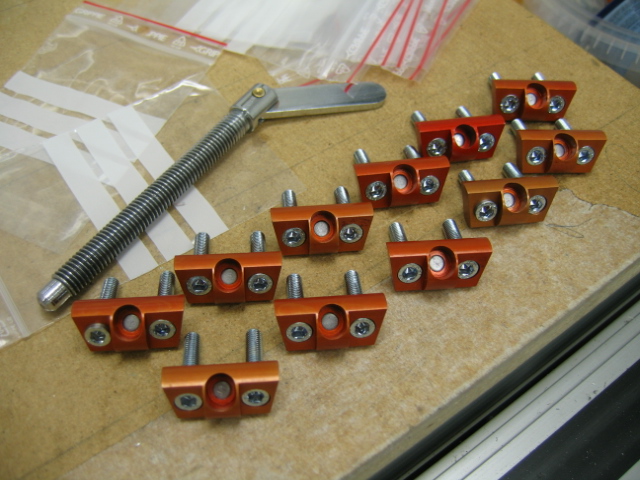

Flitens lampa har lyst under några kvällar här hemma! Nytillverkade klackar. Även dessa klackar har fått den orangea färgen, eloxeringen spelade mig dock ett litet spratt den här gången då delarna fick lite olika färgnyanser av en anledning som jag tror mig ha koll på till nästa eloxering. :S :)
MVH
Gunnar.
Starsoft
Posts: 1501
Joined: 2007-09-20 14:21:00
Location: Gävle
Post by Starsoft »
Hej
Snygggt blir det :good:
Men har inte pimpningen gått väl lite långt när man orangeanodiserar bitar som sitter inbyggda :D
Anders
gunnar
Posts: 260
Location: Uppsala
Post by gunnar »
Starsoft wrote:Hej
Anders
JO! absolut. Nu har det gått för långt, kanske behöver jag gå i någon slags terapi efter pimpningen..

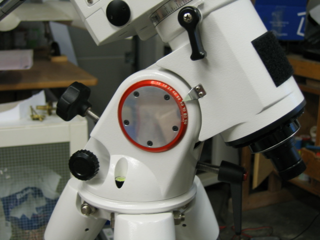

Skämt å sido, jag vill lära och ha kunskapen att eloxera. Klackarna var ett ganska bra övnings-objekt att prova många detaljer i samma upphängning. Jag har en off axis guider konstruktion till min kamera på gång, (endast som ritning i Autocad ännu) som jag vill eloxera när den blir färdig. Det var det projektet som lockade mig att prova eloxering.
Här är resultatet förresten hur det blev utvändigt på NEQ6 an med öppningsbart lock för att lätt komma åt det inre i framtiden!
Bild!
RobertM42
Posts: 2
Joined: 2012-08-03 21:42:37
Post by RobertM42 »
Hejsan!
Om någon av dessa skönheter ännu inte hittat ägare så ställer jag mig tveklöst på intresselistan :good:
Väldigt tjusigt alltihop!
Jag skaffade redan tidigt ersättningsbultar till monteringen och visserligen böjer de sig inte (synbart), men det spelar ingen roll då vinkeln mot klacken blir så flack att de ändå "kanar förbi" :D Jag försöker inte ens längre polinställa noggrant utan kör visuellt tills jag hittat en lösning.
gunnar
Posts: 260
Location: Uppsala
Post by gunnar »
RobertM42 wrote:Hejsan!
Hej Robert.
Samma här! Jag gjorde likadant och skaffade ersättningsbultar rätt tidigt men även mina ersättningsbultar kanade förbi presis som du beskriver, det var då jag började fundera på den här modifieringen. Min klack passar mot både originalbult och ersättningsbult om diametern på bultens rundade ände inte är större än 8mm diameter. Dom som har gängat upp hålet och satt i en grövre bult i sina monteringar måste svarva bultens ända till 8mm diameter och ca 10mm in från änden samt runda den i änden, ja bulten ska ha samma rundade form och diameter som originalbulten har i änden för att passa mot klacken!
Jag skickar ett PM till dig lite senare Robert, måste iväg nu på Bowling med kompisarna på jobbet! :)
