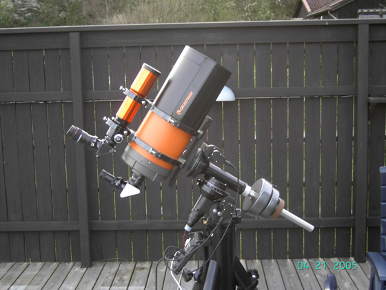

Jag har själv en C8 (Extra coating) från ca 1978 med original okularen, väldigt lyxiga för den tiden. Fork mounten har jag sålt, bilden visar montaget på en Losmandy G11. Har testat olika reduceringsgrad bl.a med en Meade 0.33 men då blev bildfältet väldigt krökt. Tog isär alltsammans rengjorde speglar och korrektion skiva, optiken blänker så fint så. Min ide' är att fjäder belasta eller låsa spegeln helt och använda en annan fokuserare för att minska image shift som är väldigt påtaglig med original mekanismen.
När det begav sig så kostade detta instrument si sådär 30KSEK med den då hutlöst dyre svenske agenten, Jag gav 2000 kr långt långt senare.
Detta var det instrument man suktade efter och låg och tittade i Sky & Telescope som ung fattig gymnasist, en Unitron minsta storleken var vad man hade att tillgå, många kalla nätter blev det, inte att undra på att man är stel i benstommen...
Skall testa och köra ett par provskott med min QSI någon gång, jag tänker i alla fall behålla den!

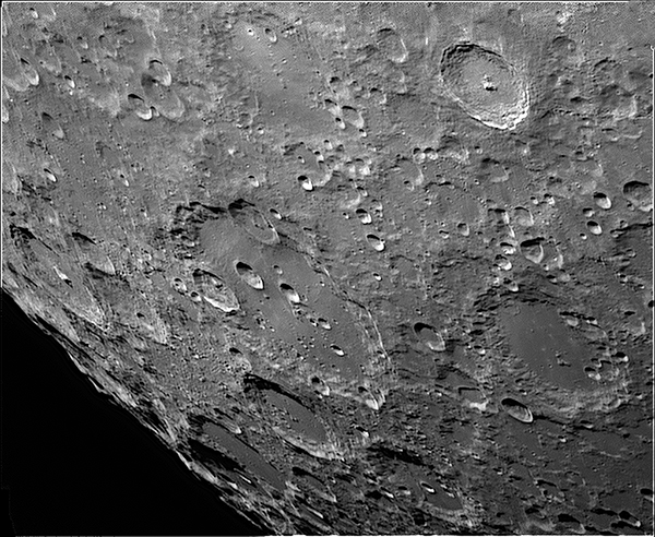

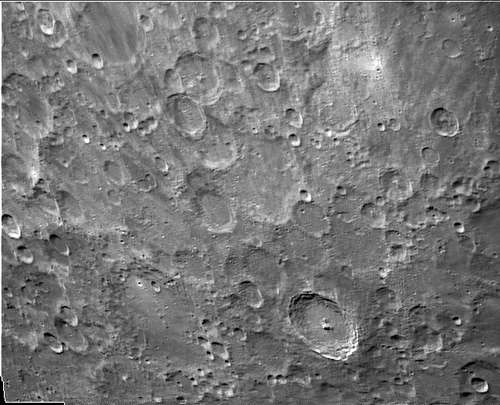

Jag provade den gamla C8'an tillsammans med DMK.21 jag köpte här på forumet, och ett IR-pass filter (tack för tipset utas!).
Jag är väldigt nöjd med resultatet, men eftersom jag är nybörjare så måste jag ändå fråga om det finns mer att krama ur C8'an?
