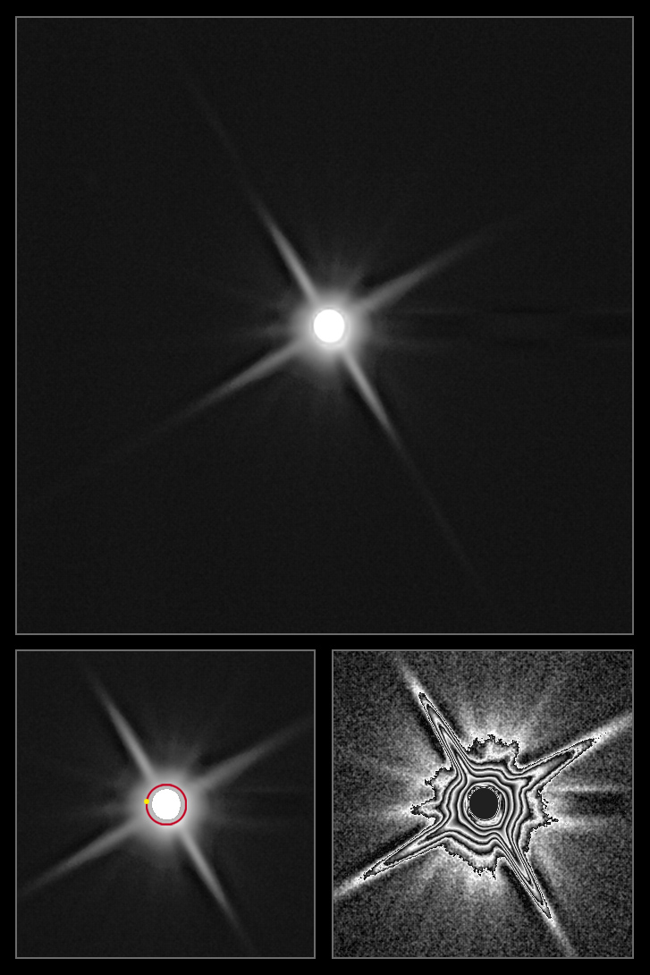

Känner du igen några av fältstjärnorna från den övre vänstra bilden
Jag har identifierat fältstjärnorna och jag kan inte undgå att tycka att Sirius A har mättat bildsensorn förbi den gräns där Sirius B borde finnas??
Anders
Re: Sirius B - Peter Rosén
Som jag skrev tidigare så tog jag c:a 24 avier och där finns hela skalan från mättad utanför till innanför 9"-radie gränsen, samtidigt som stjärnor ner till magnitud 8,5-9 är synliga.
Jag kunde tänka mig att väldigt nära gränsen så skulle komponent B kunna skapa en liten utbuktning i ljuscirkeln även om den inte skulle vara fullt upplöst, men man ser absolutb ingenting.
Jag tror att jag gör bäst i att plåta nytt och använda mig av feedbacken från den här omgången och helt enkelt få till bättre och skarpare bilder.
Ner till vänster har jag ritat in en cirkel som motsvarar 9"-radien och gula pricken visar ungefär var Sirius B bör ligga. Det vita visar exakt var bildsensorn mättar.

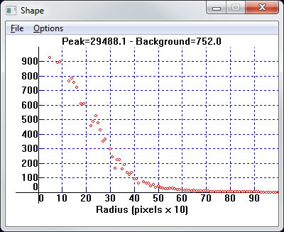

Så här ser Sirius ut, medelvärdesstackad med 160 subar och 0.005 s exponeringstid, toppvärdet på Sirius låg på ca 50 000 ADU med min Atik 314L på GSO 8" RC. Enligt Iris så är fwhm värdet ca 8" vilket nog kan vara normalt så lågt ned på himlen.
Dagens kluriga fråga är vad den vertikala extraspiken uppåt från Sirius kommer ifrån?
Skapade sedan ett profildiagram i Iris, diagrammet är skalat så att 10 enheter horisontellt motsvarar en bågsekund, Sirius B skulle alltså befinna sig runt 90 på skalan.
Här syns att ljusstyrkan för Sirius A vid Sirius B´s uppskattade position är ca 5% av toppvärdet, eller 500 gånger starkare än det förmodade toppvärdet för Sirius B :!:

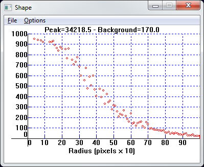

Här är en annan stjärnprofil för en stjärna som är tagen högre upp vid ett annat tillfälle, Iris anser att fwhm värdet för den här stjärnan är 4" och skalan är densamma som i det andra diagrammet.
Ljusstyrkan för Sirius A vid Sirius B´s uppskattade position är här ca 0,25% av toppvärdet, eller 25 gånger starkare än det förmodade toppvärdet för Sirius B :!:
