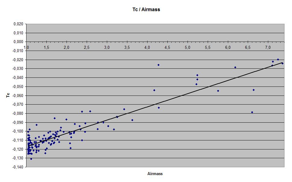

flatbildens kvalité: ja ihop med vinjettering och att stjärnor med olika färg hamnar på olika avstånd från bildens centrum mellan olika bilder.
Tror också att dis eller fukt i luften ev. kan påverka en del. Definitivt påverkar stjärnornas höjd. Närmare horisonten lyser röda stjärnor starkare än blåa vilket ger ett högre värde på Tc (om man inte har med en korrigering k" * airmass * (B-V)). Det slumpmässiga bruset i bilden kan också göra att det blir lite olika värden mellan olika bilder.
Höjdens inverkan ser man tydligt i detta diagram som visar min Tc för epsilon Auriga. Tc på y-axeln och airmass på x-axeln. 1 airmass motsvarar zenit, 2 airmass 30º höjd.
Säg att jag mäter på stjärnor i M67 och tar fram en Tc/Airmass-kurva; kan jag vid andra tillfällen med gott samvete ta ett Tc ur denna kurva (beroende på mitt objekts Airmass) och använda detta i mina magnitudberäkningar? Eller är värdet så pass beroende av övriga atmosfäriska fenomen att det inte går att tänka så?
