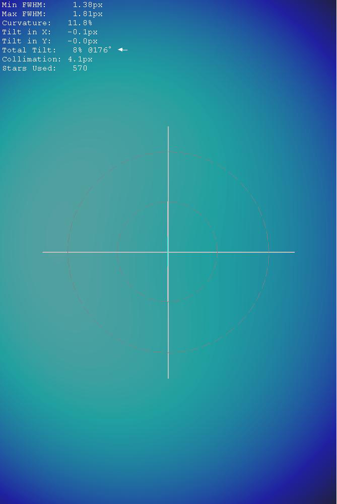

Lars-Gunnar du undra lite över field curvaturen.
Tyvär har min gratis licens gått ut annars är det ju lätt mäta en bild.

Lars-Gunnar wrote: Är denna bilden "originalstorlek" det bildomfång som chipet ger, inte cropad eller så? Trots sin digra massa så verkar ju kameran sitta väldigt väl i strålgången. Har du kollat vad typ CCD-inspector visar för krökning av bildfältet?
Man får passa på och ställa lite sådana frågor när du har möjlighet att testa denna kameran..
LG
Hej LG!
Bilden är helt ocroppad, däremot har jag förminskat/resamplat bilden/pixelstorleken till 50% så den får någorlunda vettig storlek på skärmen här på astronet.
Jag har aldrig använt ccd-inspector, tycker inte jag haft något behov eller intresse av funktionerna så länge jag tycker mina bilder ser ok ut, men om jag nu skaffar en stor sensor så kanske det kan vara värt det om det börjar uppstå problem
Fråga gärna vidare, jag är otroligt tacksam att få bilda mig en uppfattning om hur kameran uppför sig med mitt teleskop genom egna erfarenheter, finns inget substitut för "hands-on".

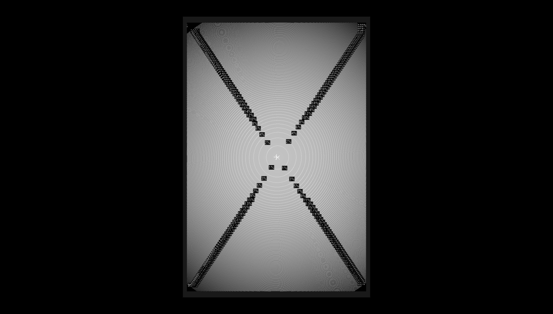

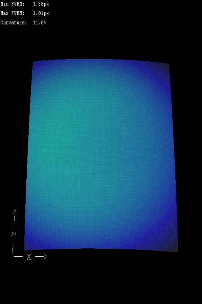

Jag har ju CCD-inspector men jag har aldrig kört den på JPG innan, men nu gjorde jag det, vet inte hur noggrant detta är, men jag måste säga om kurvaturen ligger drygt 11% och detta även står sig på FIT formatet är detta enastående bra med detta stora chip. Bättre än så här kan man (tror jag) inte räkna med att få till det. Jag tror att du har hittat en mycket bra kombination Teleskop/kamera här. I dina kläder om du har råd skulle jag nog fundera på att köpa denna kameran. Är dessa resultat reproducerbara från gång till annan kan det inte bli bättre. Obs detta gäller en FSQ106 till alla som suktar efter denna kamera...
/LG

Glömde fråga har du kört med reducern? Om inte bör du testa detta för den kan ge en del krökning ytterligare. Du har en tilt förmodligen p.g.a kamerans tyngd, men det är som sagt mycket bra ändå. Jag tror pixelstorleken passar bättre än jämfört med QSI:n, jag har kört MTF kurvor på ett lab i Gbg på min Televue och vi konstaterade att 5.4u pixlar är overkill, teleskopet är begränsande, kameran är bättre än teleskopet och det känns som det avslöjar optiken. Jag skulle gärna dra ett par provskott med Starsofts ATIK bara för att jämföra.
/LG

Lars-Gunnar wrote: Glömde fråga har du kört med reducern? Om inte bör du testa detta för den kan ge en del krökning ytterligare. Jag tror pixelstorleken passar bättre än jämfört med QSI:n, jag har kört MTF kurvor på ett lab i Gbg på min Televue och vi konstaterade att 5.4u pixlar är overkill, teleskopet är begränsande, kameran är bättre än teleskopet och det känns som det avslöjar optiken
Jag har kört recucern tillsammans med QSI'n, men inte STL'en, det plana bildfältet ska krympa från 80:ish mm, ner till 44mm om jag inte minns fel, då kan det bli lite kämpigt i hörnen skulle jag tro, i allafall med en 35mm sensor.
Jag tycker också STL'ens pixelstorlek verkade ge bäst resultat, med tanke på detaljer och brus, om man nu skulle tro att detaljer försvinner, så kan man ju drizzle-stacka.

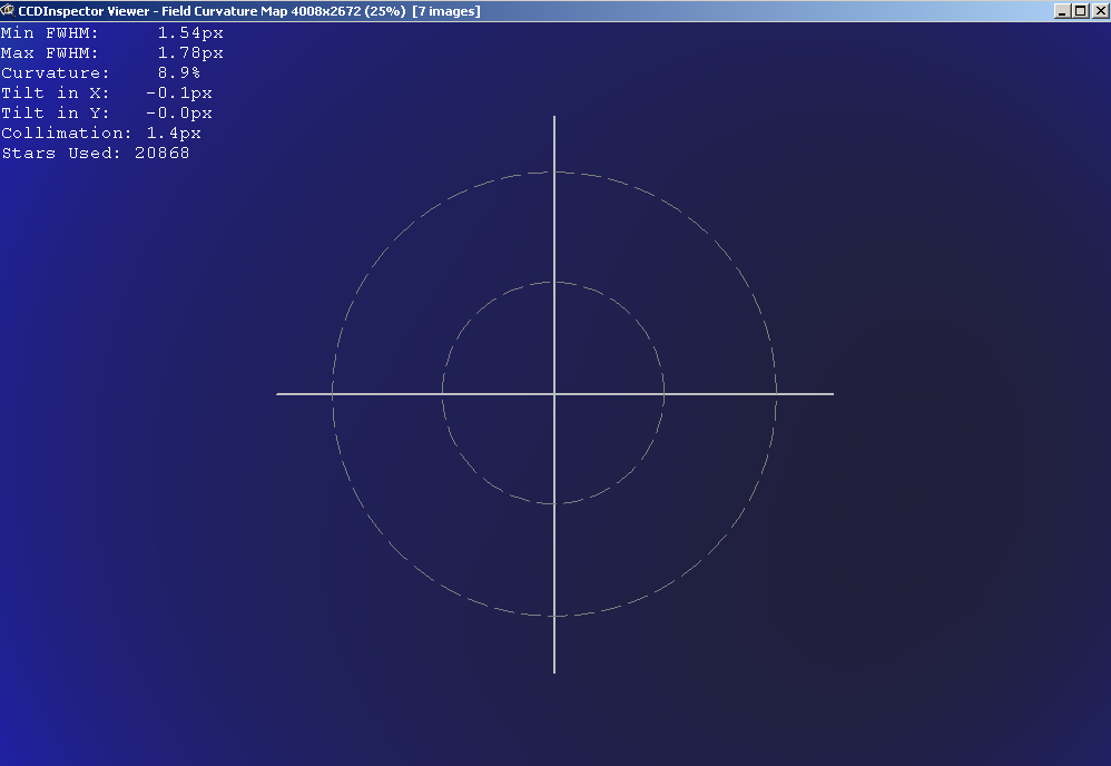

Här är förresten jämförelsen Timo nämnde, kan posta den här också. Jämförelse mellan kamerorna, genom samma tub. 20min exponeringstid, okalibrerade, stretchade till samma nivåer. QSI'ns fokus blev väldigt lite "off", men perfekt fokuserad så ger den ändå inte fler detaljer än STL'en, då jag kollat mina äldre bilder. 8300-sensorn är trots det ett väldigt prisvärt val tycker jag, då den är relativt billig och ger stort synfält och antal pixlar för pengarna, även om pixlarna är lite väl små, speciellt för längre brännvidder
