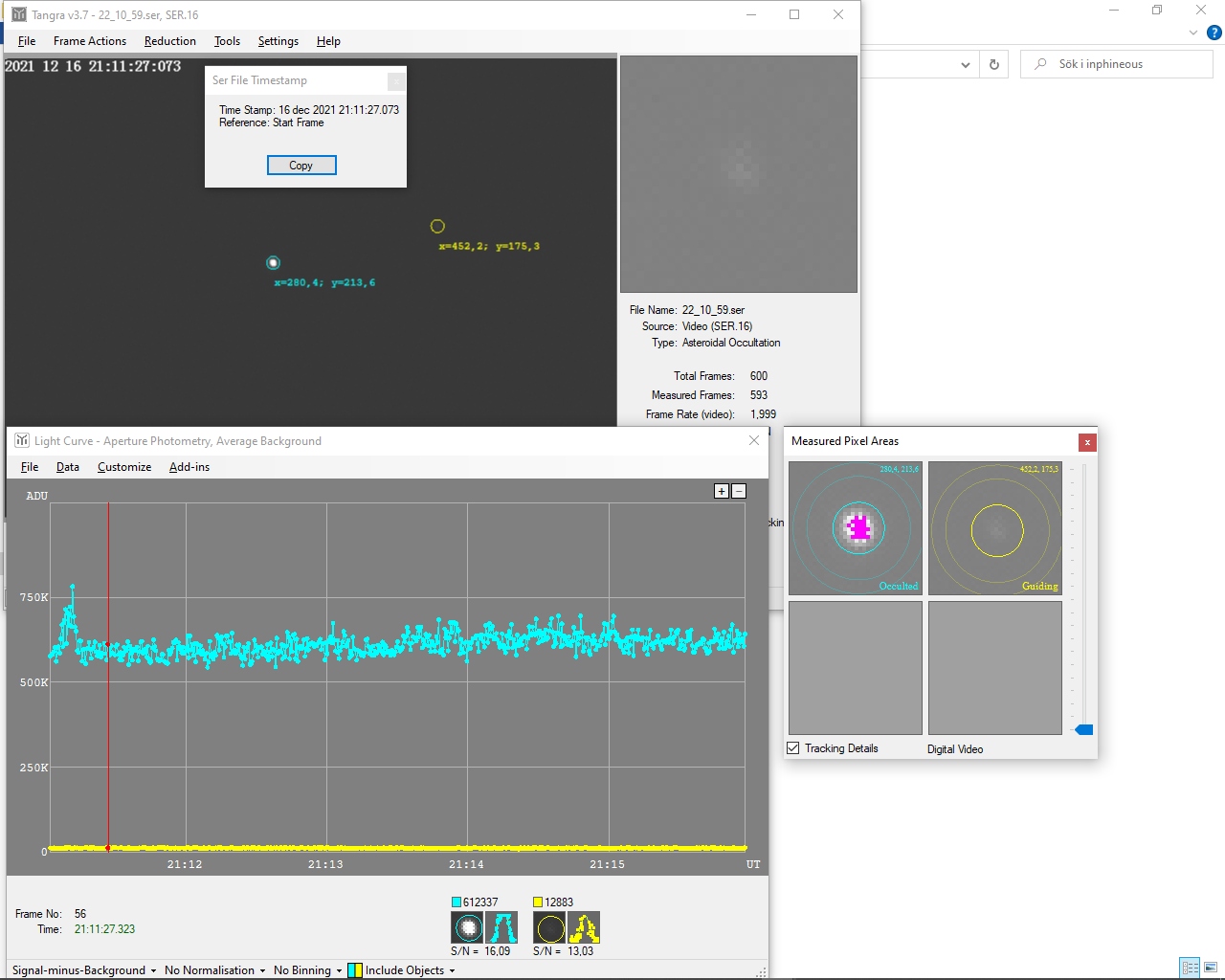

Nu har jag rapporterat min NEGATIVA obs. Det är ju nästan lika viktigt att rapportera dessa (men behöver ju vara säkra, att ingen dip missats).

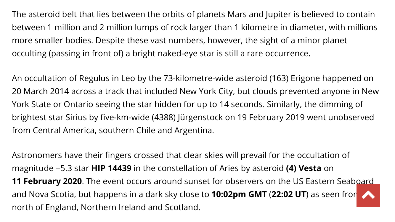

Har inget färdigt svar men jag hittade en artikel som berör ämnet.
https://astronomynow.com/2020/01/30/wat ... -february/" onclick="window.open(this.href);return false;

Tack Hans B. Exemplet med (163) Erigone och Regulus den 20 mars 2014 kommer jag ihåg. Skuggan skulle passera det NE hörnet av USA och SE hörnet av Kanada men typiskt nog var det helmulet över dessa områden vad jag kan erinra. Det hade varit ett fantastiskt exempel på en stjärna som av "ett trollslag" försvinner från himlavalvet en stund.
Edit: Den 29 maj 1983 ockulterade 2 Pallas den 4.8 mag 1 Vulpeculae som observerades från 130 olika platser. Säkert var det någon som såg förmörkelsen med blotta ögat men jag har inte läst om det explicit.

O- | Bengt Rutersten | 21:11:02 | 21:15:58 | L101 | CCD | SE | E 18 04 58.2 | N 59 14 34.6 | 40 | WS |;
