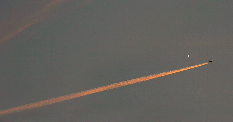

Jag vet inte om detta bidrar till debatten men här är en bild som jag tog den 29 juni 2007 i primärfokus med min APO refraktor med 715 mm fokalavstånd på en APS-C sensor. Bilden är troligtvis beskuren men visar hur små planeterna Saturnus och Venus är även med ett långt fokalavstånd.
Att en ljuspunkt blir lite utdragen kan ha många förklaringar, den vanligaste är nog att det är nästan omöjligt att inte få lite skakningsoskärpa på kvällsbilder tagna på fri hand även om man tar stöd. Teleskopbilden är ju tagen på ett superstabilt stativ.

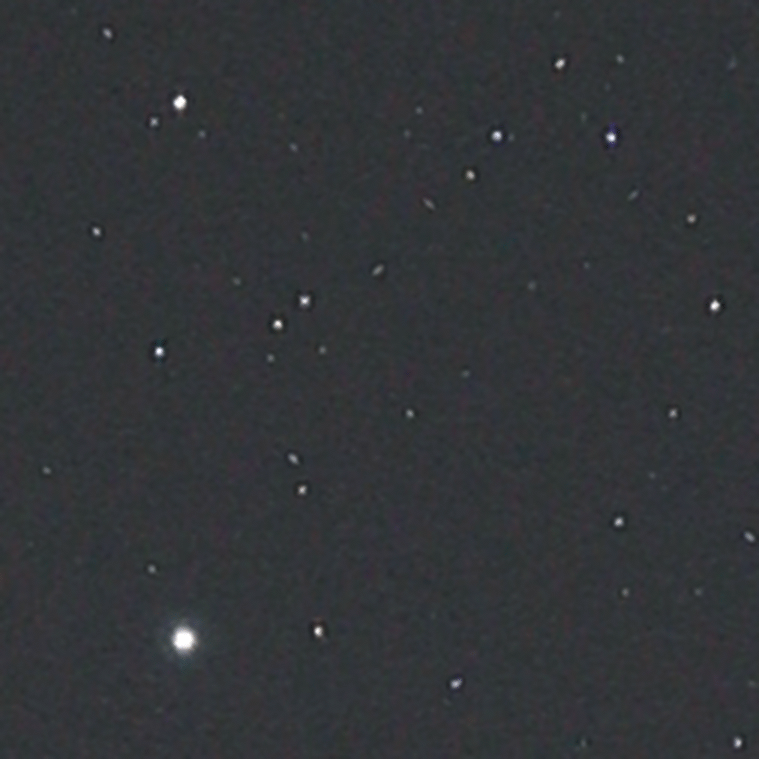

Jag fotograferade Orion för 2 dagar sedan och tog flera bilder på 30 sek exponering med följe. Så här ser stjärnorna ut ovanför Alnitak (den vänstra stjärnan i Orions bälte) när jag animerar mellan 2 bilder i jpg-format direkt ut från kameran men uppinterpolerad 300%:
En del stjärnor ser ut som små galaxer som ligger diagonalt och de skiftar riktning mellan bilderna. Stjärnorna i mellanregistret har fått en mörk halo/outline runt sig medan de ljusare och ljussvagare har klarat sig bra. Kameran är en Canon Eos5D Mk4 och objektivet en 24-70 zoom på 70 mm bl. 5,6. Detta är bara för att visa att även en high-end kamera kan ge konstiga distorsioner även innan bildbehandlingen.

Jag har nu tittat på din bild i full upplösning och då syns det att allt är lite oskarpt och du verkar också ha skärpningsartefakter runt alla konturer.
Flera av de små ljusen som lyser genom träden ser ut som din Venus så det är säkert så att det inte är Venus fas som man ser.

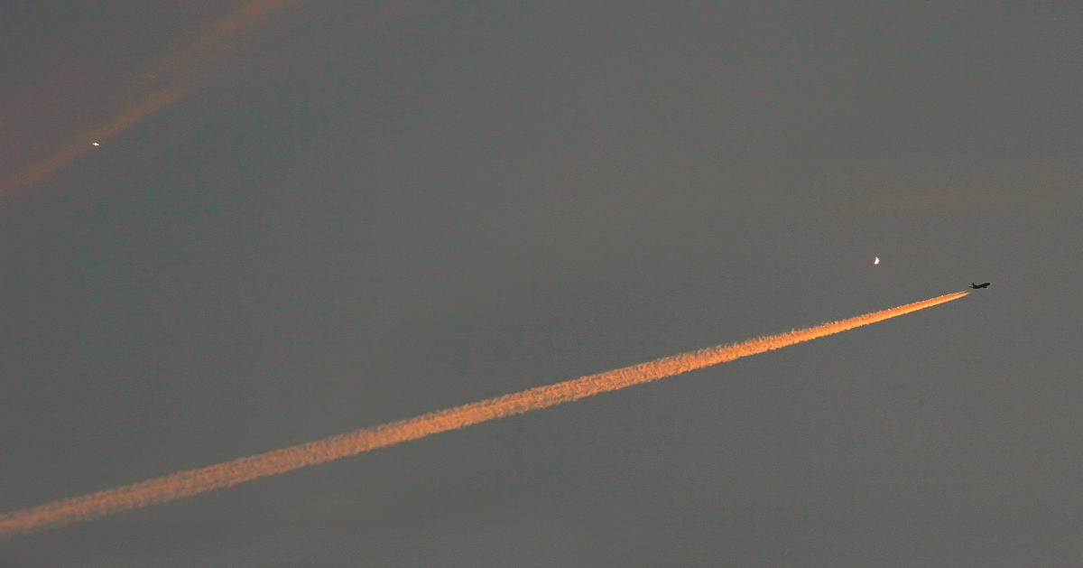

Peter R wrote:Jag vet inte om detta bidrar till debatten men här är en bild som jag tog den 29 juni 2007 i primärfokus med min APO refraktor med 715 mm fokalavstånd på en APS-C sensor. Bilden är troligtvis beskuren men visar hur små planeterna Saturnus och Venus är även med ett långt fokalavstånd.

fantastiskt fina bilder Peter ! flygplanet med lysande kondensstrimma magnifik. och med både Venus och Saturn ....tjusigt !
jag får nog böja mig för proffsen och kasta in handduken gällande min märkligt tursamma slump bild. det är ju bara en ödets nyck att det blev så likt det jag tittade på....en planet belyst från sidan.
