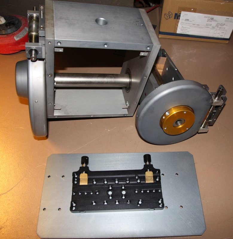

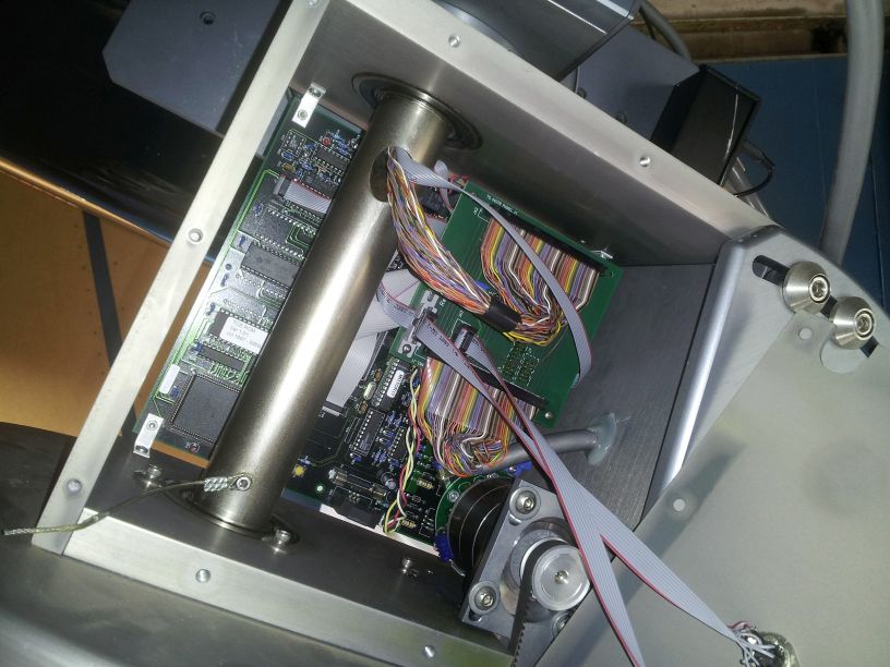

Elektroniken fungerade inte som den skulle så som bidrag till ASTBs nya 10u gm2000hps montering så köpte jag den gamla gt1100an.
90-tals elektroniken var inte mycket att bygga vidare på
Men mekaniken var det inget fel på. Det är Byers 11" ra 7" dec växlar och lagring som tål stor last.

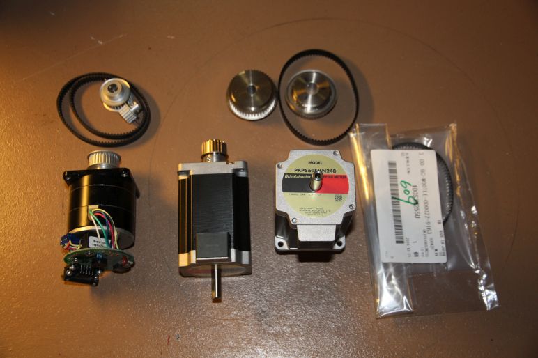

Här är de nya 5-fas stegmotorerna med jämnare gång o 10ggr högre vridmoment (den gamla till vänster)
Lite anpassning av axeldiameter-drivhjul mm har behövts. De nya hjulen med kevlar förstärkta kuggremmar är lite större så en viss bearbetning av husen har också gjorts. Några dagars arbete kvar på motorfästen.
De gamla motorerna hade enkodrar baktill och jag tänkte först sätta dom på 5-fas motorerna men så kom jag över några högupplösta optiska (3600cpr) som jag ska försöka sätta på snäckskruvsaxlarna. Då får jag 1"/count (1:360 snäcka). Här blir en hel del pyssel att få till detta på ett bra sätt.
