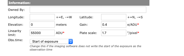

Precis: man tar bilderna som kommer från SDST och länkas till här på Astronet, sedan mäter man dem som vanligt i Vphot. För att komma igång behöver man lägga upp en profil för SDST i sin Vphot. Här är de värden jag använt när jag skapade en sådan teleskopprofil:
Skärmavbild 2020-03-19 kl. 12.56.00.png (28.99 KiB) Viewed 9525 times
Jag föreslår ovanstående tågordning, så du kan ju börja, Magnus, med det som lades i förmiddags.
