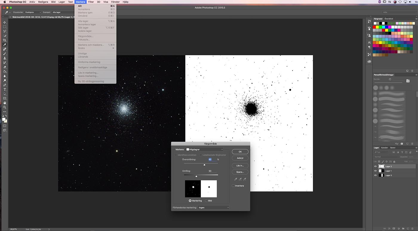

Vad processar du bilderna i för program? Här är en exempelbild från Photoshop där man använder "färgområde" för att frilägga
en del av bilden ( en färg ). När du har en sådan här mask kommer du bara påverka det "vita" området i masken/bilden när
du t.ex. ökar kontrasten. Liknande funktion finns även i Startools och Pixinsight ( dock inte i Deepskystacker mig veterligen ).

Ah - ok, nu forstår jeg.
Jeg har udelukkende behandlet billedet i AstroArt 6.
Jeg skal bruge mere tid på det. Kender godt "star mask" tekniken i PhotoShop, f.eks fra denne udemærkede tutorial: https://www.youtube.com/watch?v=UZlpDFsugYk" onclick="window.open(this.href);return false;
/Rudi
