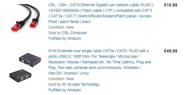

Jag har de senaste dygnen titta på USB-Ethernet-USB. De lösningar som säljs här hemma verkar bara klara USB 1.1 för 300-400kr eller så kostar de hur mycket som helst.
Nedanstående pryl kom upp i en tråd på Stargazers Lounge. Kostar ungefär 700kr hemskickad:
https://www.amazon.co.uk/dp/B01EV33R8S" onclick="window.open(this.href);return false;

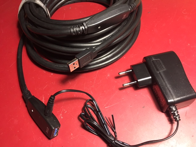

Jag skulle gärna vilja ha en kabel på 20 meter. Är det någon som har tips på en så lång USB-kabel som klarar det vi har den till? Eller är det helt enkelt för långt?
/anders
Jag använder denna. Full USB3-fart. Mina kameror har alltid funkat fint när de varit anslutna till strömsatt USB3-hub på teleskopet och sedan vidare från hub till dator mha denna kabel.
https://www.dustin.se/product/501077838 ... -extension
Christer

Grejerna från England levererades till dörren på två dygn och fungerar helt suveränt med 20 meter kabel.
Sändaren sätts i datorn med medföljande USB-kabel. Mottagaren som har en 4-ports USB-hubb inbyggd, matas med 12V från medföljande 230-adapter. Sändare och mottagare kopplas sedan ihop med upp till 50 meter nätverkssladd.
Fungerar med samma hastighet och stabilitet som vilken aktiv USB2-kabel som helst. 860kr inklusive 20m CAT6-kabel med snabbfrakt.
Äntligen fungerar det mesta i utrustningen som önskat...
Tack för hjälpen :good:

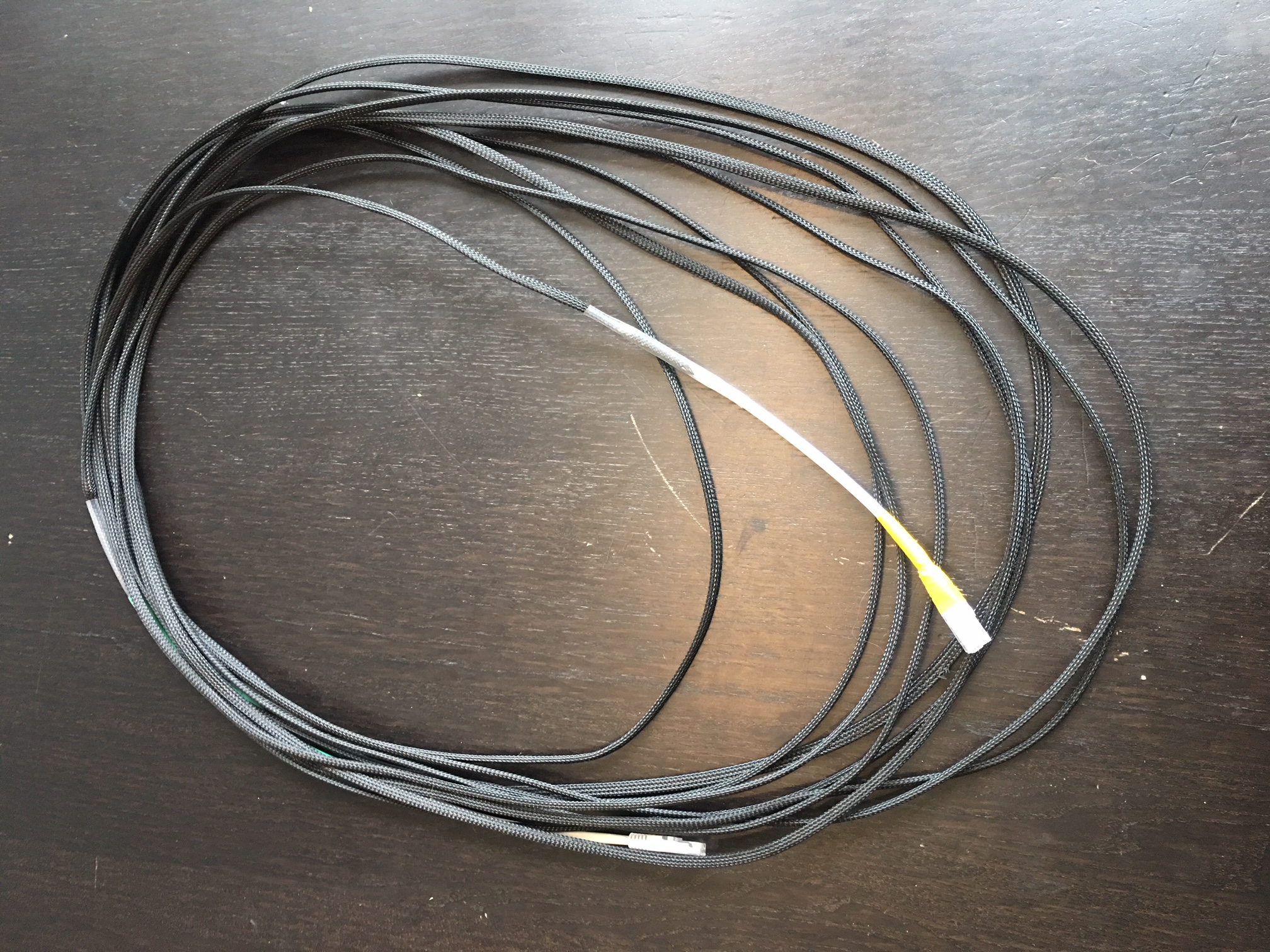

De gånger jag haft en nätverkskabel ute i kylan har den blivit väldigt styv. Jag löste det genom att skala av ytterisolering och ta bort "styrkärnan" i mitten på kabeln. Sedan trädde jag in allt i en silikonbaserad strumpa och krympte på ändarna. Resultatet blev en MYCKET smidig kabel:

Smart Christer! Var hittade du strumpan?
