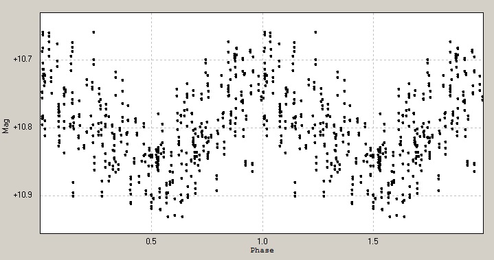

Hittat en kandidat! KTS011 verkar ha en regelbunden variation med flera olika perioder. Ungefär som den jag hittade vid M101 men med lite mindre variation. Huvudperiod är 30,93 dygn och hittade även perioderna 43,52 och 33,79.
Re: Variabelupptäckarprojekt
Hjärtliga gratulationer!
Du blev först med att hitta en ny variabel i projektet!

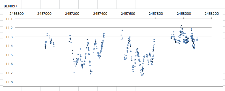

Jag upptäckte nu en tidigare okänd halvregelbunden variabel (internt namn: BEN097).
Edit:
Position borttagen 20171222.
Thomas K:
Har du lust att köra data från den i Peranso?
